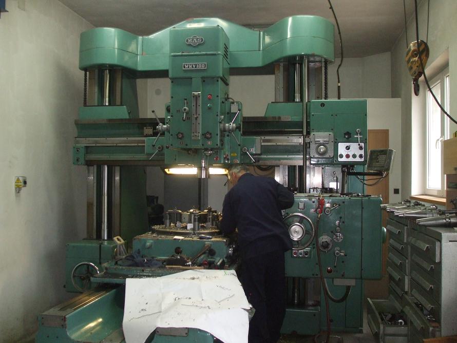

Boční vrtání - rozteč s tolerancí +/-0.01 mm

martasg1 píše: 24. 11. 2025, 3:25 Tak teď přemýšlím, první věc je napolohovat vřeteno a stůl do požadovaných setin, respektive tisícin a potom je další úskalí mít vřeteno v super stavu a upínač s nástrojem takovej aby nezpůsobil nahodilé uhnutí :)

Narex
Příspěvky: 271
29. 11. 2025, 7:34
Chcel by som vidieť ako tu vrtačku omylom roztočí na 2 tis otáčok :lol:
jergus.balaz
Příspěvky: 1789
29. 11. 2025, 7:57
Sú na to originál uhlové aj Teckove hlavy, niečo na štýl pohanacky zo sustruhu.

qwer
Příspěvky: 1439
Registrován: 8. 4. 2008, 8:09
30. 11. 2025, 9:19
WKV 100 tie tolerancie +-stovka dokázala udržať, podmienkou je prejsť otvor pred výstružníkom párkrát nožíkom. Ak obsluba nespravila chybu, kolko sa nastavilo, tolko tam bolo-100% spolah
