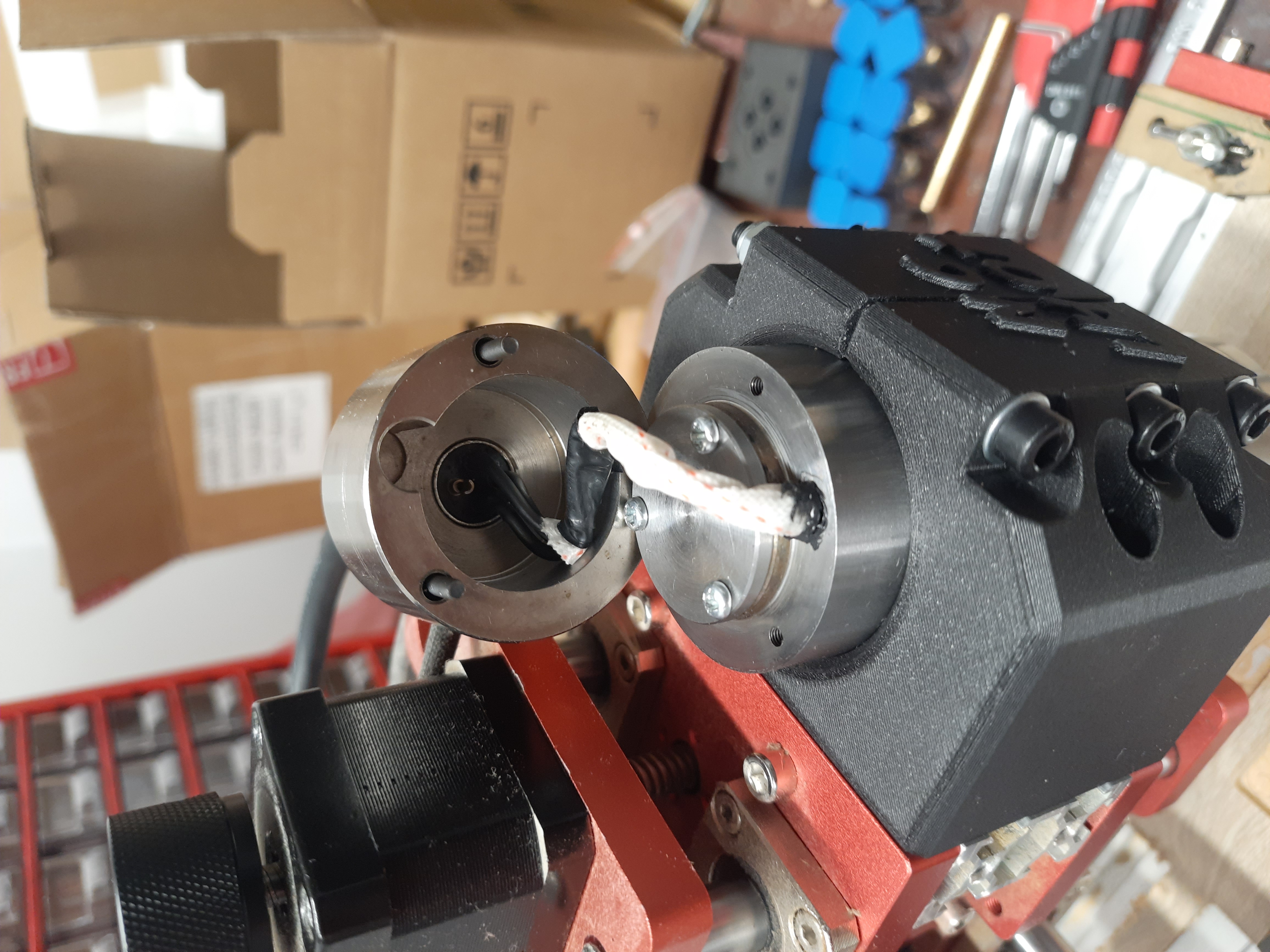

Ta svorka je kousek pozinkovaného plechu. Schneider je dává jako příslušenství k měniči a servozesilovačům. Ani je tam nemontuji - dost to překáží. Stínění stáhnu z cca 6 cm kabelu a spletu do copánku. Pak přes to natáhnu smršťovačku.
zz912
Filtry jsem nikdy nedával. Asi tam nezaškodí - nemám zkušenosti s komunikací vyššího stupně.
To že to vřetýnko zemění má mne docela překvapuje. Co jsem kupoval tak vždycky vedly ven jenom tři "fáze" - asi 15 cm kablíků zastrčených v textilním opletení. Na zadní části pláště jsou tři závity // tuším M5 //, tak jsem to připojoval tam.

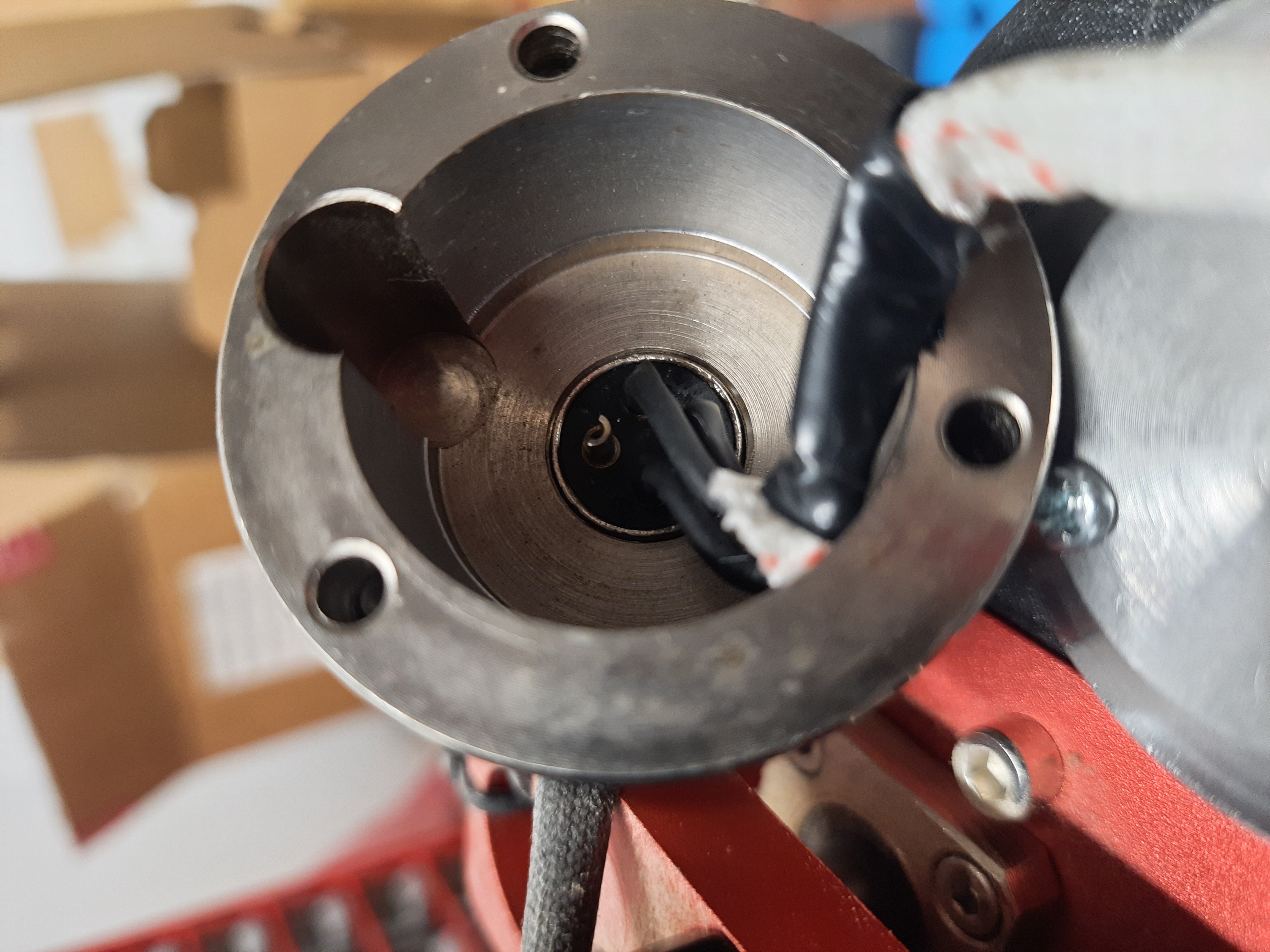

A takhle vypada čínské uzemění vřetene.
Zem je přivedena na ten volnej pin a pak už nikam.
LinuxCNC - MESA 7i96
zz912.webnode.cz
Příspěvky: 3562
21. 12. 2025, 6:00
No to uzemnění je klasika. Mají uzemněné tak dva motory z deseti. Také jsem vždycky zdůraznil u recenzí když to bylo ukostřené.
Jinak všechny tyhle motorky mi přišly jenom s kablíkem. To víčko s tím konektorem k tomu nebylo. Ale ty jsou na 60000 ot.
Pokud se týká těch problémů - tipuji na blbě nastavený měnič. Měnič co mi k tomu prvnímu přišel, nebyl nastavený vůbec a kdybych to pustil, tak ten motor shoří. Provozuji to s měničema Sunfar a Fuji Frenic. Zkus ubrat napětí. Tenhle menič neznám.

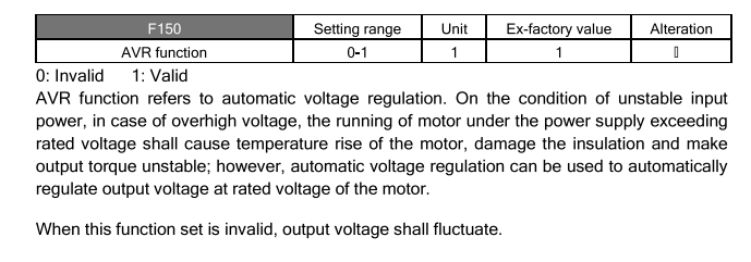

Problém nalezen. Procházel jsem všechny parametry v driveru, jestli nebude něco "divné" a u parametru F150 jsem našel nastavenou hodnotu 2.
Nastavil jsem ten parametr na hodnotu 1 a najednou se vřeteno začalo chovat lépe. Poté jsem udělal reset:
F013=8 (Factory reset)
Nastavil výchozí hodnoty dle toho txt souboru a u F150 jsem opět musel udělat z 2 => 1 a najednou se vřeteno začalo chovat, jak bych očekával.
