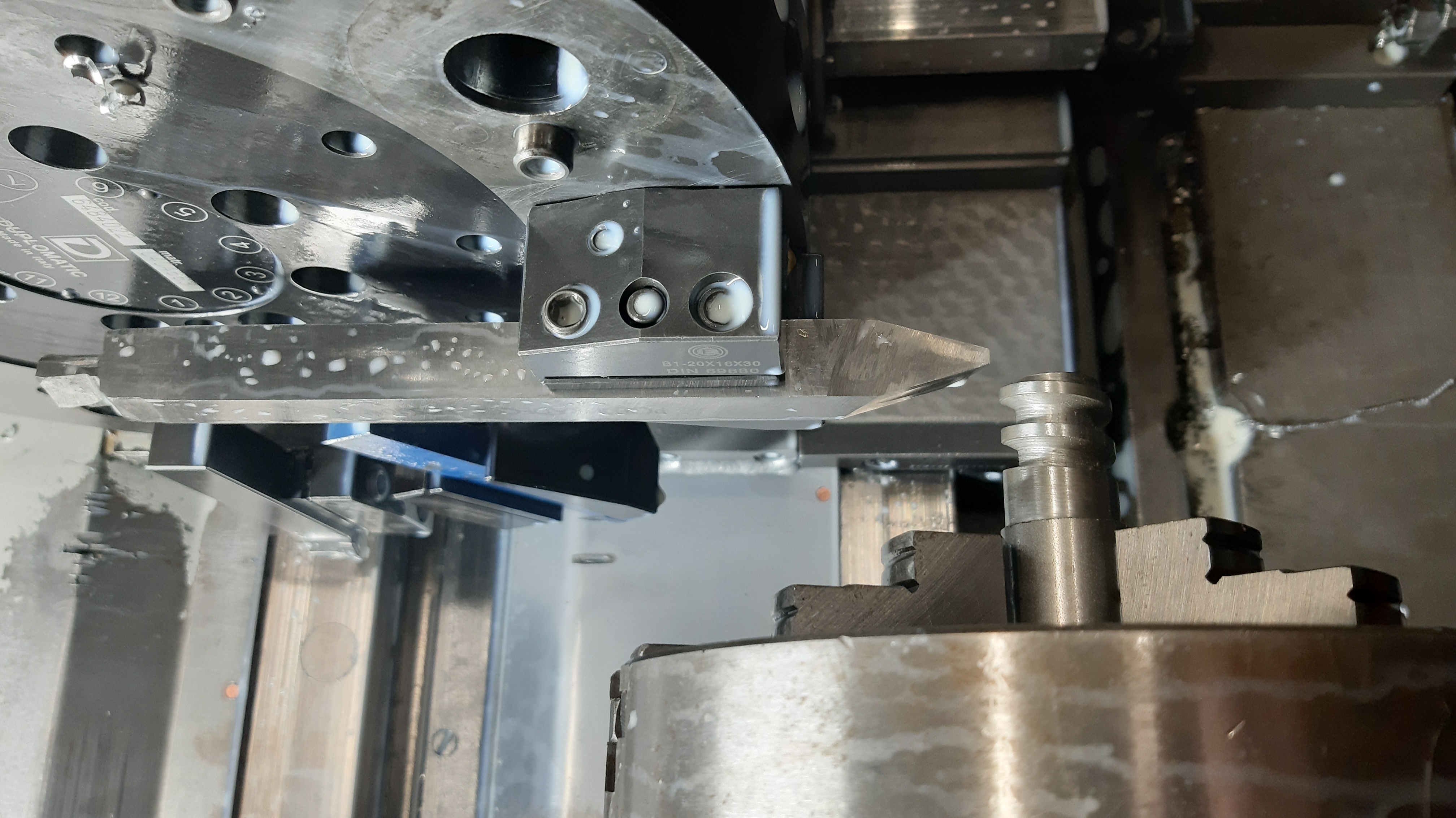

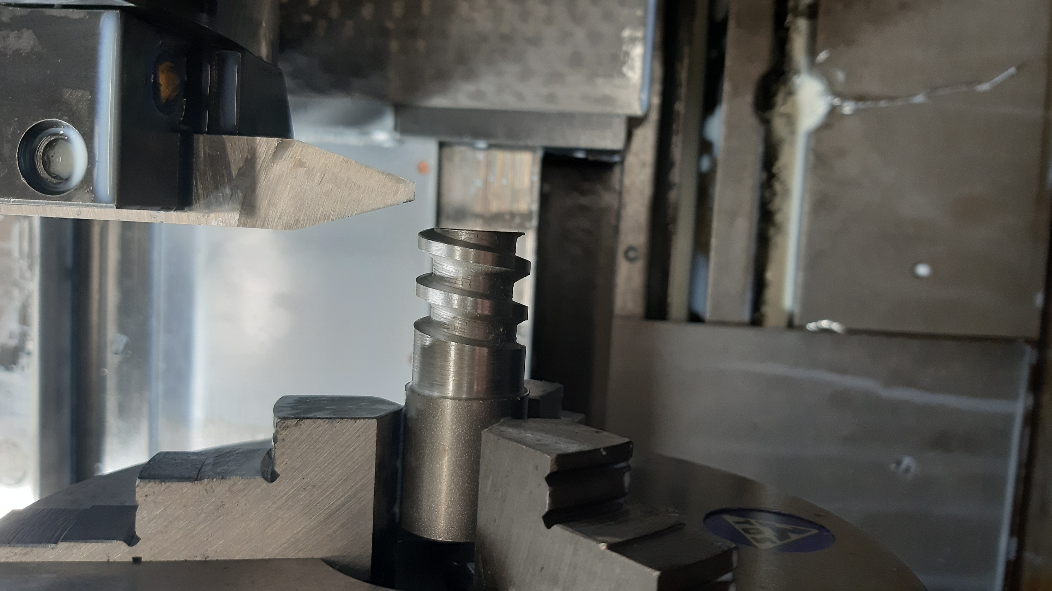

Tak jsem zkoušel levej trapéz radekem co jsem tady koupil na foru od Distance :wink:
To je ale hodně velký stoupání oproti tomu co se bude vyrábět do nerezi...
Takže u mě dobrý, jen mít správné info o závitu a nástroj.

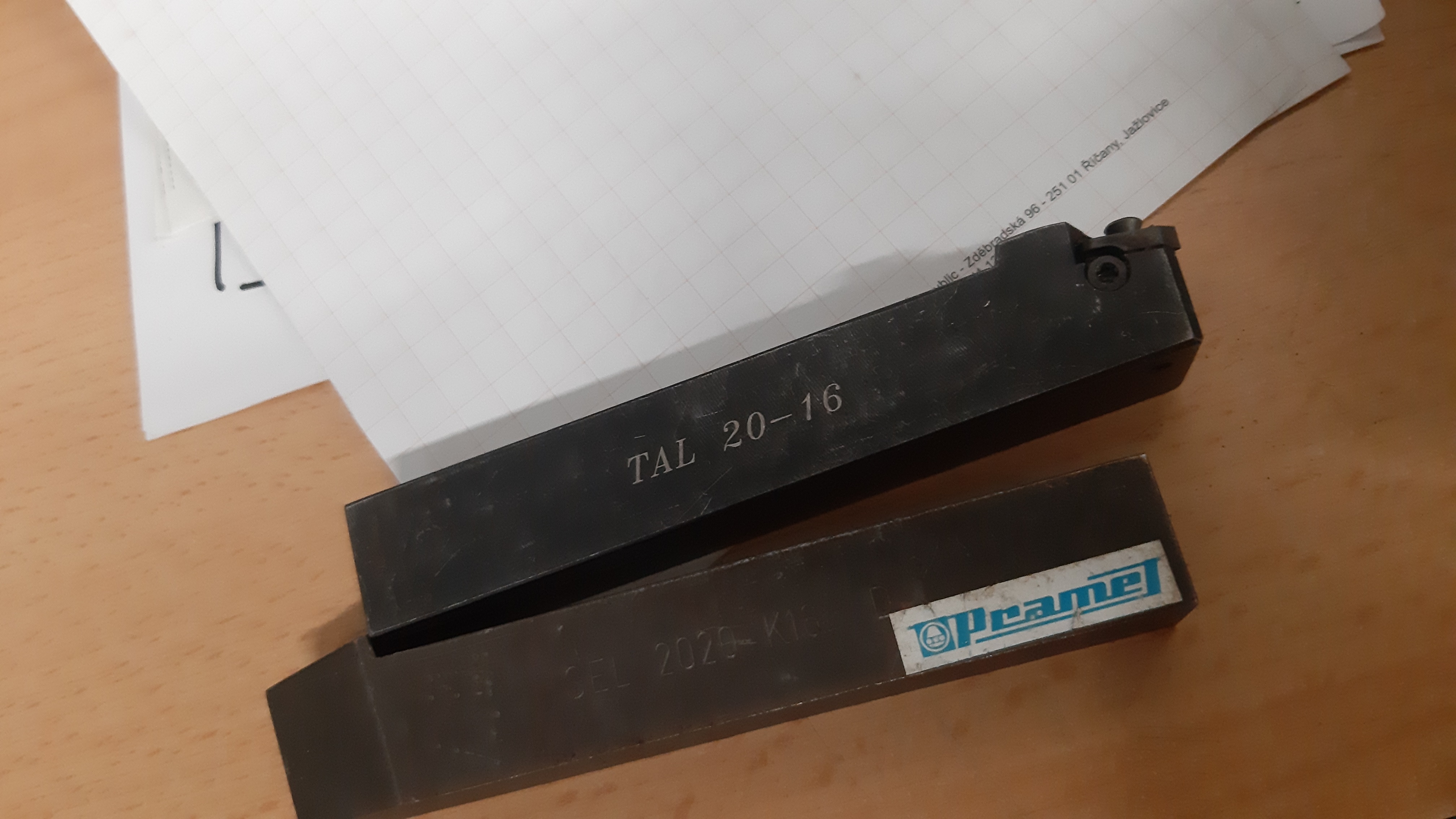

Koukal jsem po plátku na trapéz do normálního držáku 16 EL VBD destiček a našel třeba tento:
https://www.kovonastroje.cz/vymenitelna ... ma-carmex/
Pokud to bude TR velikost 2.
Ale problém je, že nemám levej držák :lol: a skladem ani nemají co jsem koukal verzi do které jde nasadit TR plátek. Vše mají metrické (ty normální levné eshopy).
Takže to bude asi broušení toho radeka :) teda jestli nemáš ty nějaký nástroj v Zásobách (úmyslně s velkým Z v tvém případě :lol: )
Jako já bych si i levej držák pořídil, ale nevím zda ho někdy vícekrát využiji a navíc ten s možností TR je ještě jednou tak dražší a není skladem :roll:
Případně bych uvítal moudré rady od zkušených soutružníků :wink: pěkně prosím...

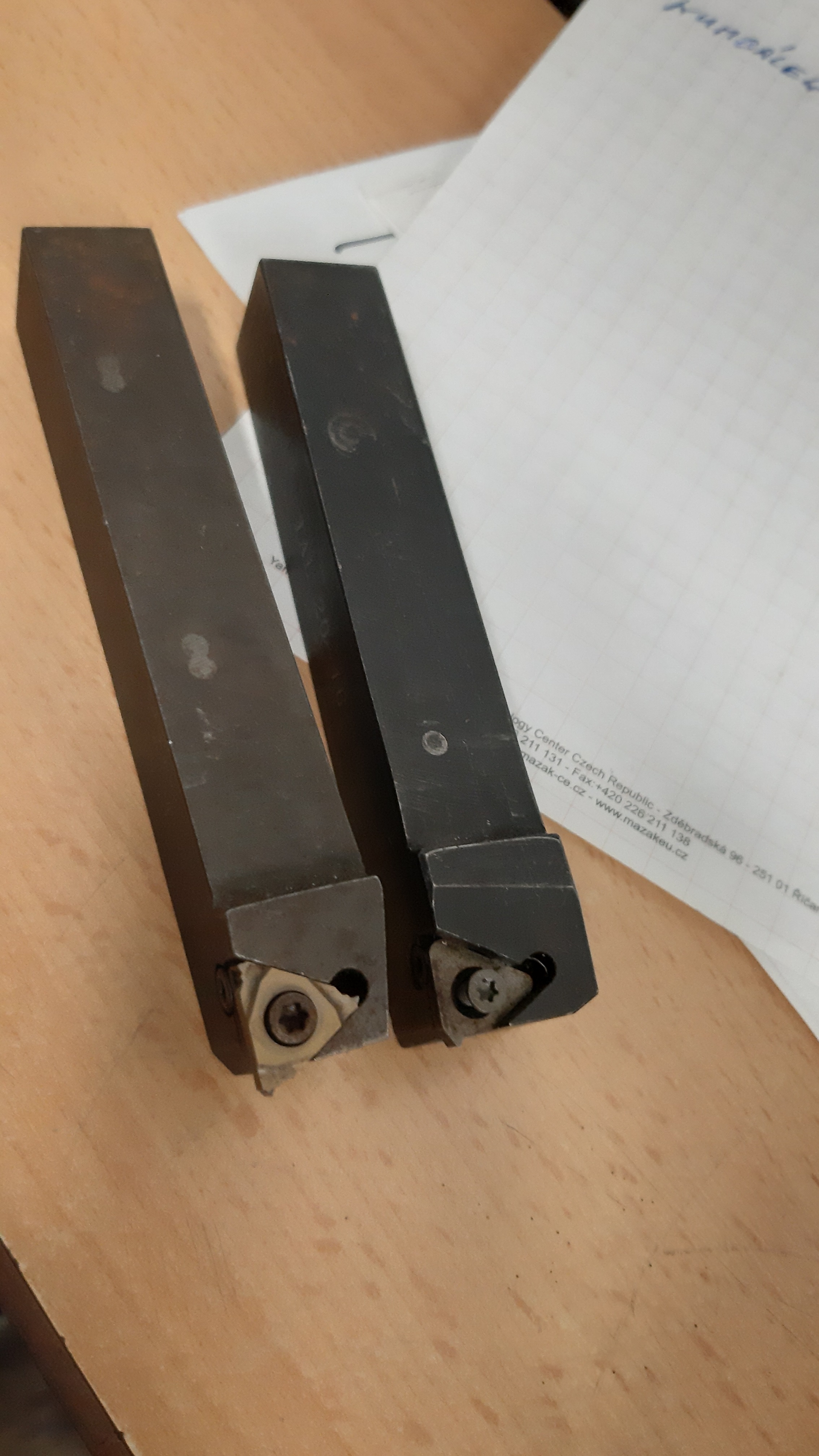

Našel jsem dva levé držáky :D prohledám web jestli píšou něco v katalogu o osazení trápézovýma destičkama. Pokud by stačilo koupit destičku tak by to bylo jednodušší než brousit radeko do požadovaného tvaru. Kdyby někdo věděl z hlavy jestli do těchto držáků pasuje nějaká TR destička tak se pochlubte :wink:

martasg1
Příspěvky: 2298
8. 6. 2026, 11:02

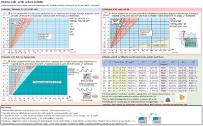

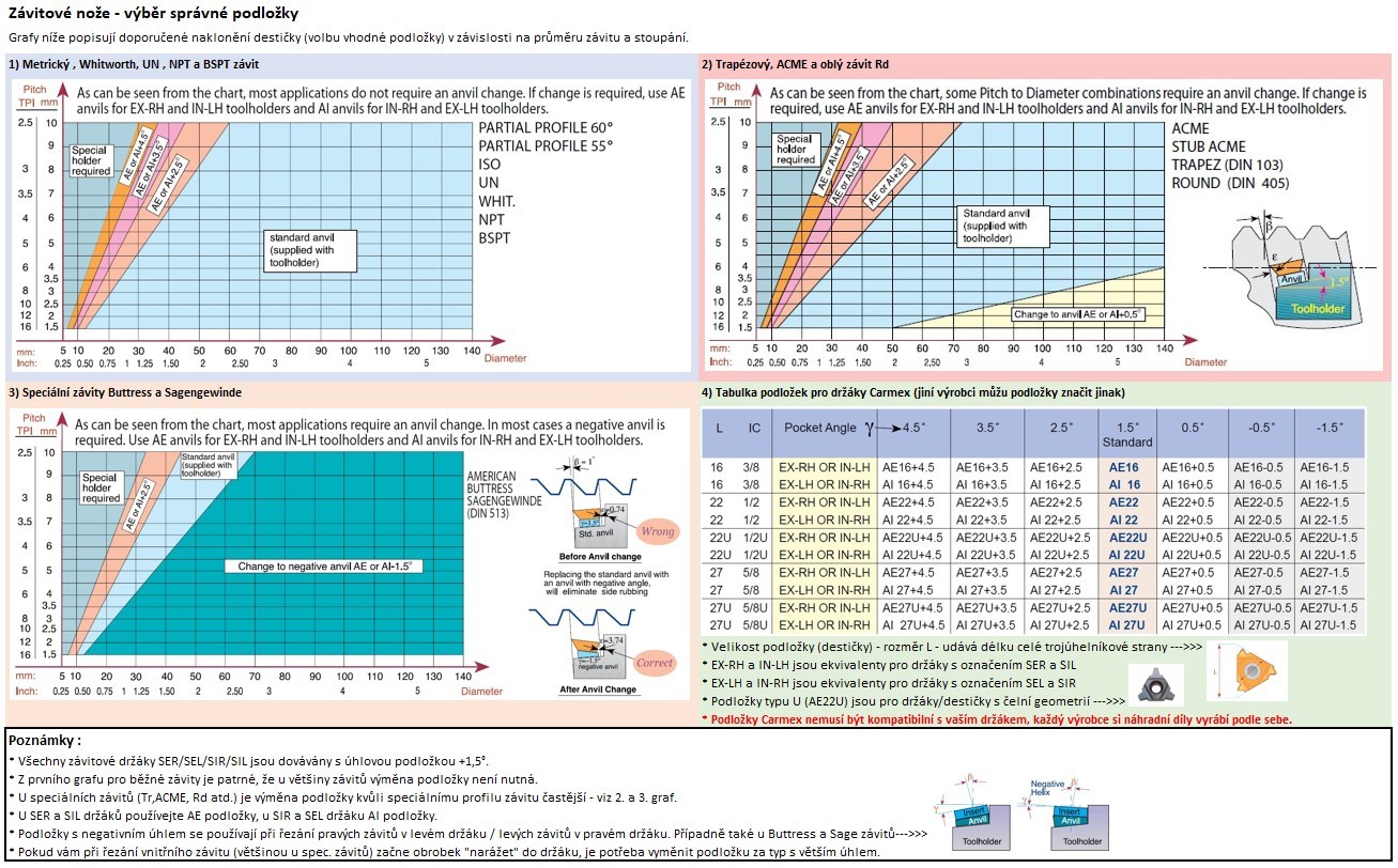

aha aha... podložka taky možná podle rozměru TR a průměru závitu
to nebude levná záležitost poskládat levej trapézovej nožík :(

martasg1 píše: 8. 6. 2026, 10:28 Našel jsem dva levé držáky :D prohledám web jestli píšou něco v katalogu o osazení trápézovýma destičkama. Pokud by stačilo koupit destičku tak by to bylo jednodušší než brousit radeko do požadovaného tvaru. Kdyby někdo věděl z hlavy jestli do těchto držáků pasuje nějaká TR destička tak se pochlubte :wink:
Já jsem používal do stejného držáku destičku metrickou i trapézovou; mělo by to být fuk. Pokud je destička i držák v ISO normě ....
Dělal jsem vnitřní i vnější trapéz, nebyl v tom problém.

Prohlížel jsem detailněji držáky tak podložky jsou různé resp. mají různý sklon tak by mohla jedna z nich být OK. Stačí objednat destičku.
