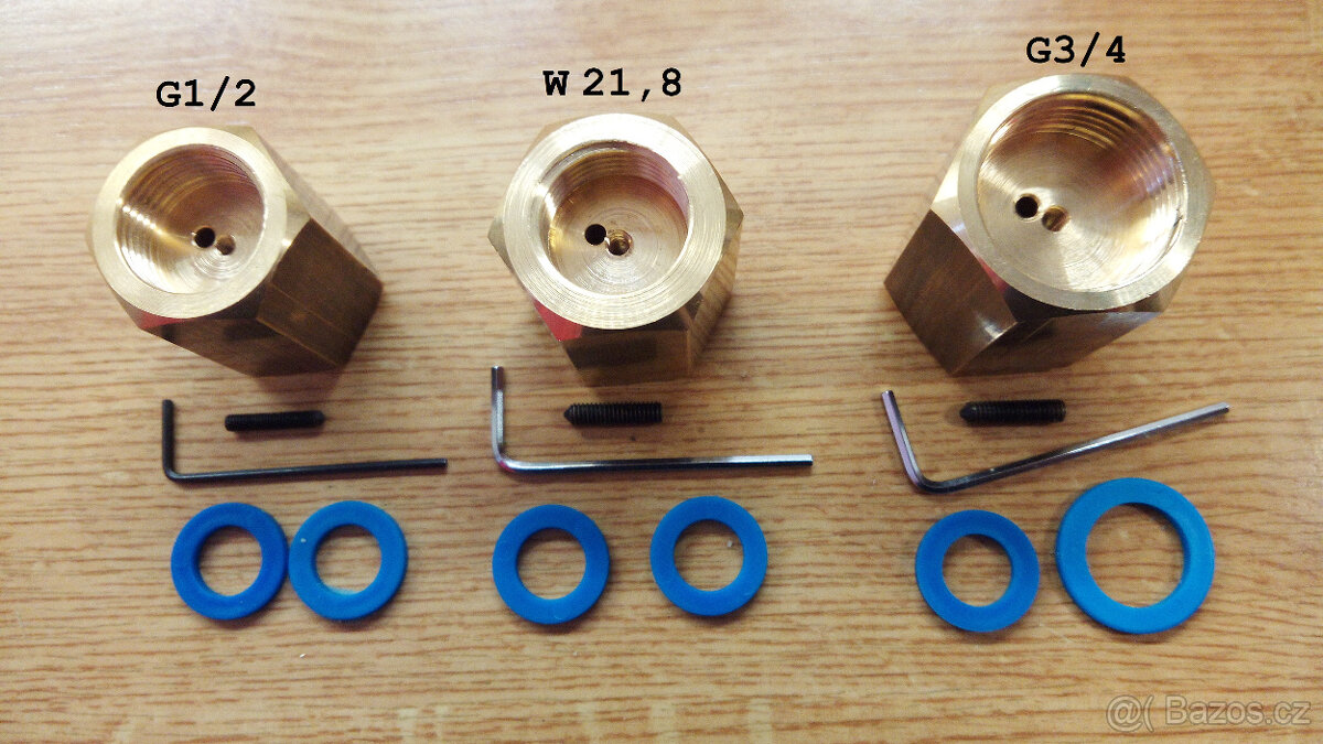

prosím o radu. Maje SodaStream mk1, tedy bombička s bajonetem a dírou v čele, rozhodl jsem se pro experiment s jejich plněním. Jen ouha, nějak mi to nejde. Mám tuto redukci . Plním z bomby, nikoliv z hasičáku. SS bombičku předchladím (zatím jen v klasickém mražáku, mám možnost ale i na -80, to zatím nezkoušeno). Při pokusu přesunu CO2 zkoušeny různé pozice "mateřské" tlakovky, tedy i vzhůru dnem. Výsledek žalostný, nic dovnitř nenateče. Zkoušeno vícero SS bombiček i vícero "mateřských". Co dělám špatně? díky.

Normální stav, ventily maji protipojistku aby nešly bez plnici stanice plnit
Nejstarsi ji nemají, jsou jeste v obehu ale je jich malo. Plnim z hasicaku s trubkou, ne predelanou na svareni, no problem
Nejjednodussi je koupit alternativni ventily na ali bez pojistky a bombicky jima osadit. Jen nesmis zapomenout a nevymenit v kramu

OK, díky. Tedy třebas https://www.aliexpress.com/item/1005003 ... in_prod%3A?
Toto jsem taky někde četl, myslel jsem ale, že jde o rozdíl mezi verzí s trapézem a bajonetem. Ta pojistka by se z toho stávajícího ventilu nedala kuchnout, nezkoušel jsi se do toho dostat? (ať si ušetřím slepou cestu). Kromě mého sifonu pro děcka s těma bombičkama kamarád (po tom, co bych to rozchodil), hodlá tlačit pivo na dovolených. Zde pak už jistá úspora při domácím plnění existovat bude.

nejde vyndat, samo jsem zkusilberni píše: ↑10. 9. 2026, 12:25 OK, díky. Tedy třebas https://www.aliexpress.com/item/1005003 ... in_prod%3A?
