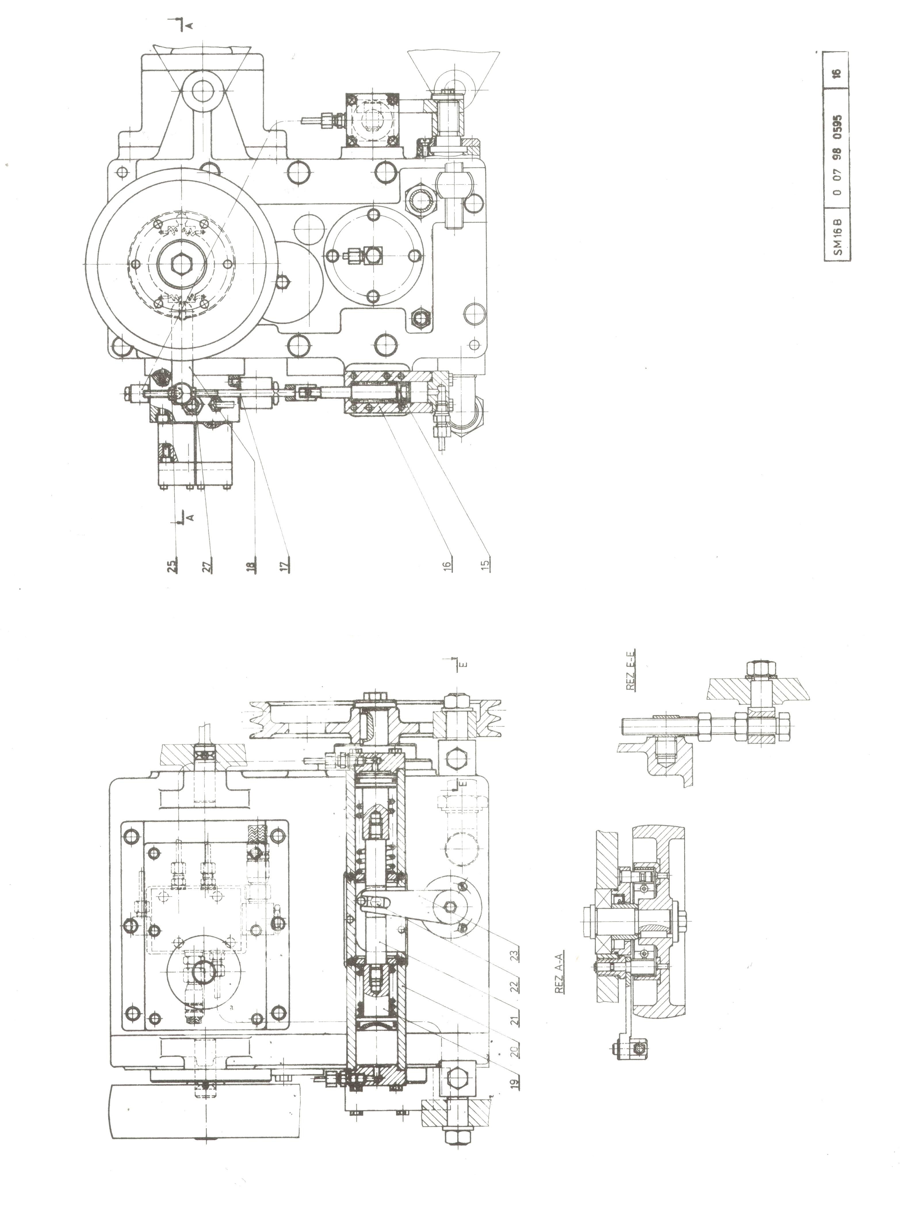

Ahoj, tak uz jsem si myslel ze budu mit konecne hotove to svoje eSeMko a prvni sponu, ale ne zmylil jsem se. Myslet je totiz h....o vedet.
Mam verzi B, tedy s hydrauilkou. Problem je ze mi nespina spojka, aby se seply otacky vretene. Ta presouvaci vidlicka (23) se ani nehne , zustane hezky ve stredu v neutralni poloze. Je to jako kdyby do toho presouvaciho mechanismu vubec nesel hydraulickej olej, ale nevim jak to overit. Solenoidy funguji, odzkouseno. Vidlicka lze manualne presunout, ale celkem velkou silou.
Nenapada nekoho prosim neco, nez se pustim do vyndani prevodovky ven? To je totiz naramna zabava, do ktere se mi vubec nechce. Kdyby alespon nevazila tolik :-).
Moc diky, Pavel

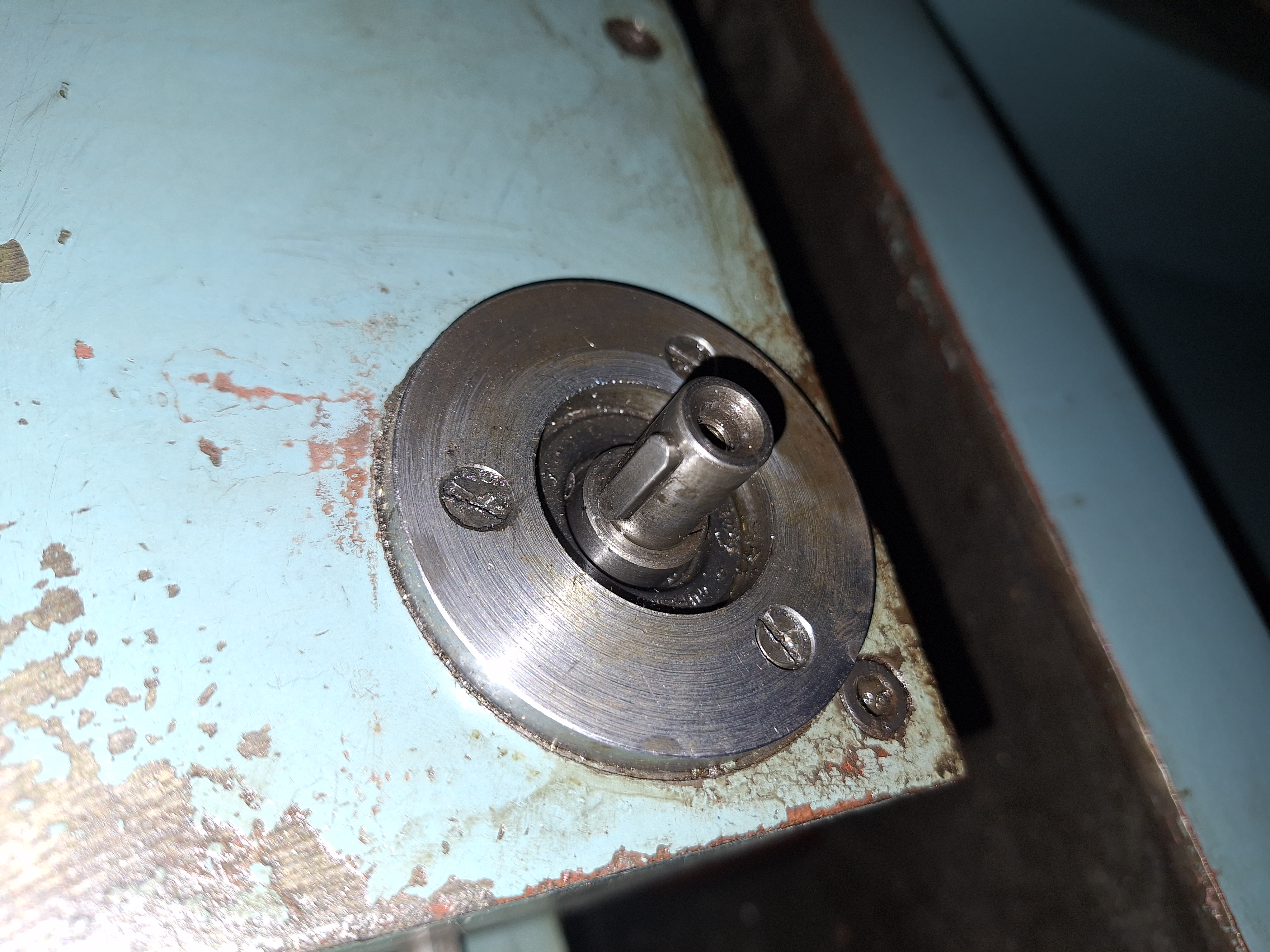

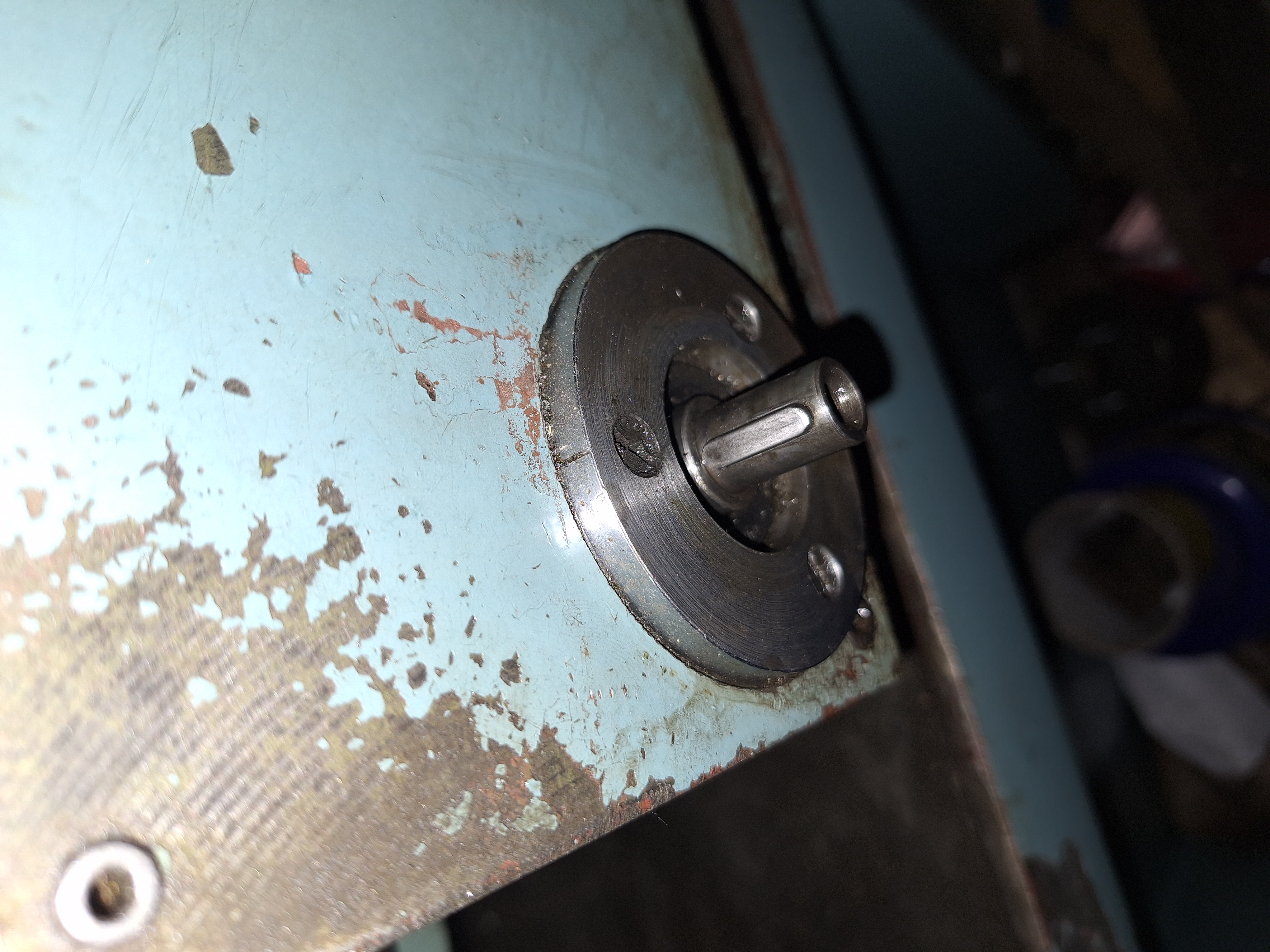

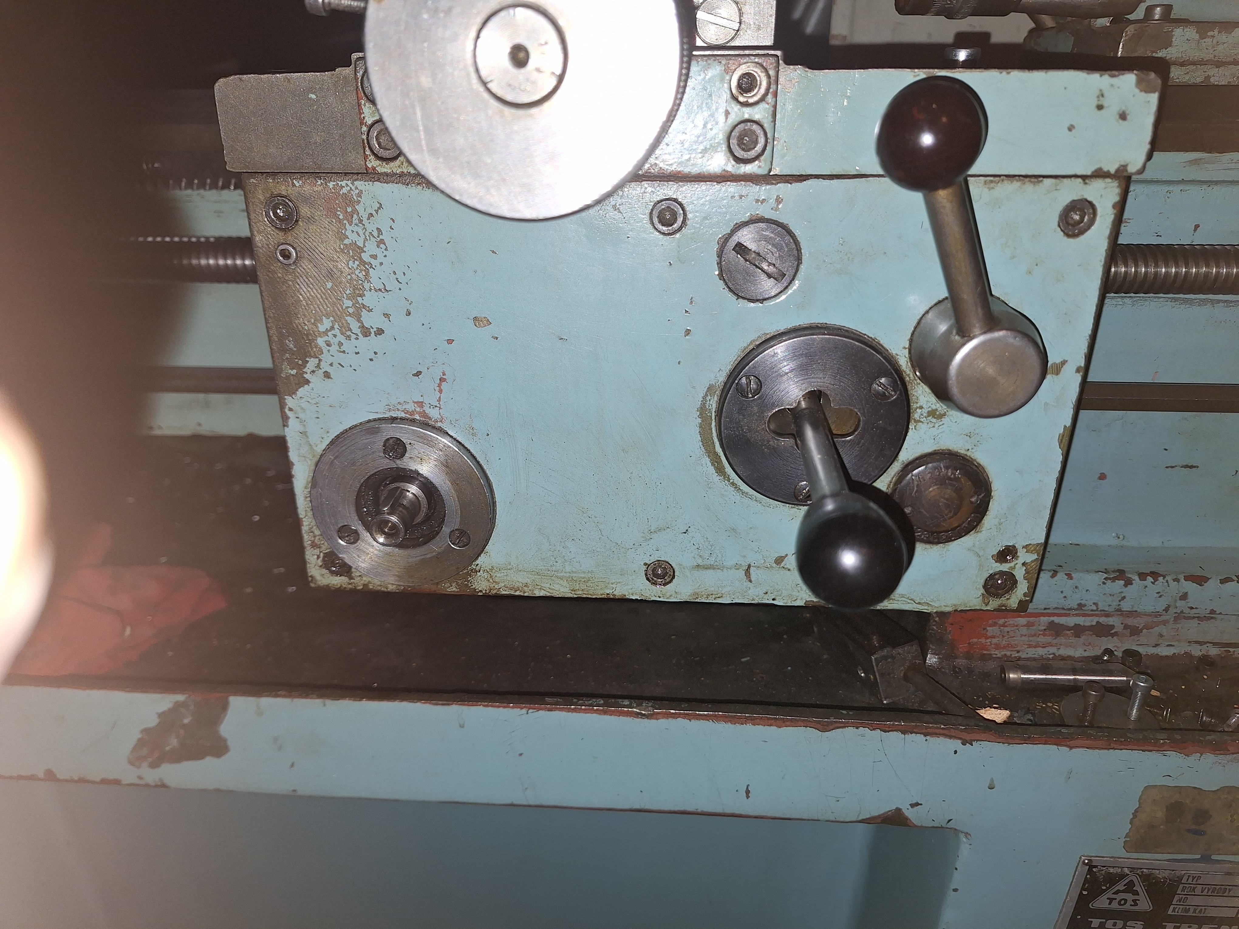

Ahojte vospolok,priživím sa v tomto vlákne s prosbou o pomoc, keďže sa to týka práve SM16A. Kúpil som tento stroj, no nanešťastie na ňom úplne chýba nónius (deliaci krúžok) priečneho suportu vrátane ovládacieho kolesa (kľuky), na ktorom je nónius navlečený. Priemer hriadeľa na uchytenie je 12 mm.Keďže originálne diely sa už takmer nedajú zohnať, chcel by som si celý tento komplet vyrobiť nanovo podľa originálu.Chcel by som vás poprosiť, ak máte niekto tento sústruh doma (prípadne ho máte rozobratý):Boli by ste ochotní mi nónius s kolesom zmerať a spraviť jednoduchý náčrt/výkres s rozmermi? Pomohli by mi aj detaily ako vonkajší priemer a šírka krúžku.Ak by niekto z vás mal náhodou tieto diely navyše na predaj z nejakého vyradeného stroja, veľmi rád ich odkúpim.Vopred veľmi pekne ďakujem za ochotu a akúkoľvek radu alebo fotku!

Příspěvky: 6579
Příspěvek 23. 9. 2026, 8:49
Áčko mám, pristi tyden ti muzu omerit. Ale ja bych se vy... na nonius a namontoval DRO :D
