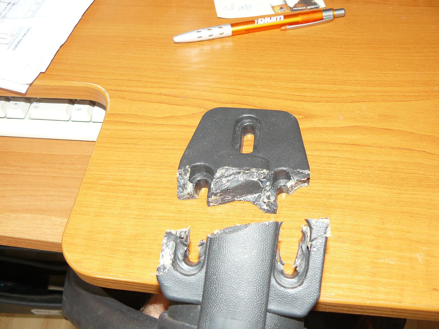

Ahoj lidi, mám takovej problém, povedlo se mi na kancelářské židli zlomit plastové madlo, netuším co je to za plast, nikde jsem žádné označení nenašel. Poradil by někdo jak to opravit? Jde o to že to je zlomené v místě kde to je celkem hodně namáhané a po vyzkoušení dvousložkového lepidla a chemoprénu extrém už mě nic nenapadá. Díky za případné rady.

Zkus do toho opatrně šáhnout pájkou, někde na místě kde to nevadí a pokud se to bude tavit bez čadění, tak svařit. Rámeček z latěk okolo aby se zachovala geometrie a pak opatrně prohřát horkovzduškou.
Pokud máš pájku s regulací teploty hrotu, tak se dá celkem přesně určit materiál podle teploty, kdy se začíná tavit. Teploty tavení různých plastů najdeš na stránkách dodavatelů 3D tiskárten.

Teplota tání je jedno vodítko k určení druhu plastu, pak to chce vyzkoušet různá rozpouštědla a podle rozpouštění, bobtnání, netečnosti už se dá určit druh plastu docela dobře.
Když zjistíš c to je, tak další krok může být lepení nebo sváření ..............
a v posledním kroku to stejně vyhodíš.

Tak nějak bych to taky viděl. První moje pokusy o sváření šly všechny do žlutého kontejneru. Ta teplota je poměrně kritická a odhadovat prohřátí horkovzduškou je celkem obtížné. Největší problém mi ale vždycky dělá fixace částí. Přeci jen ty kapoty na motorku jsou celkem dost kulaté.

Naleptat toluenem, nebo chloroformem?

Ja zvyknem plast najprv natreť acetónom - malú plošku a keď to skúšobne naleptá tak potom natrem spájané kusy , ktoré po naleptaní pritisnem k sebe a po 3-4 dňoch je to dostatočne zlepené . Nejde to však so všetkými plastami .

Upřímě pokud to prasklo stříknuté tak tomu nic nepomůže je tam málo mat. žádné svařování - lepení apod. max to něčím vystužit nebo udělat novou formu a stříknout to na novo tohle většinou bejvá stříknuté z PP nebo PA6 nobo PA 6.6

když jsme na CNC foru .............vyfrézovat z hliníku :-)
