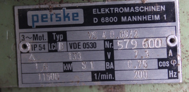

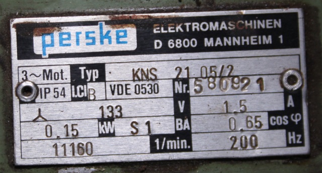

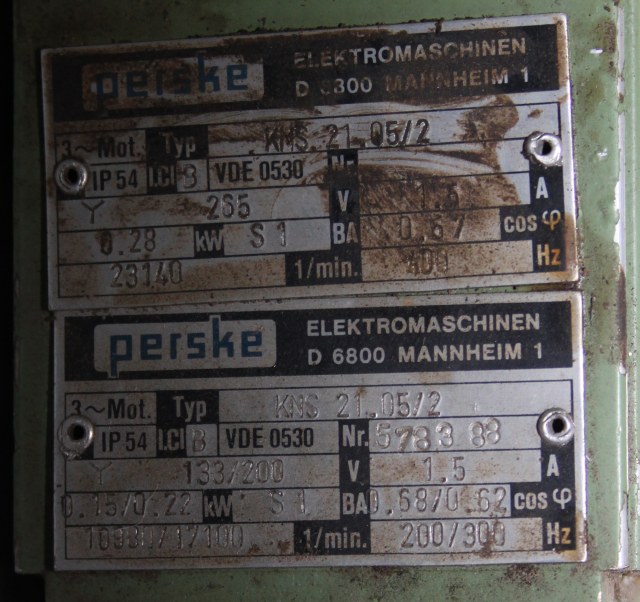

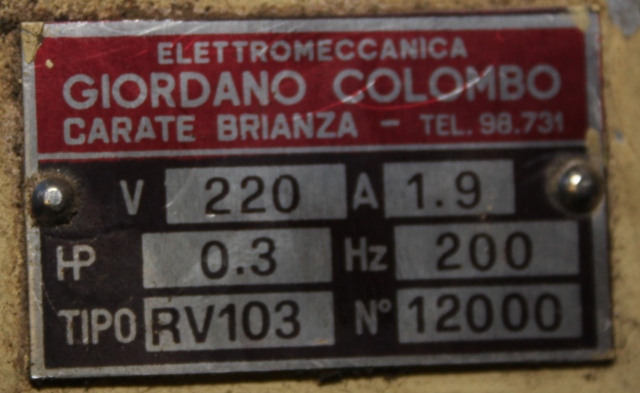

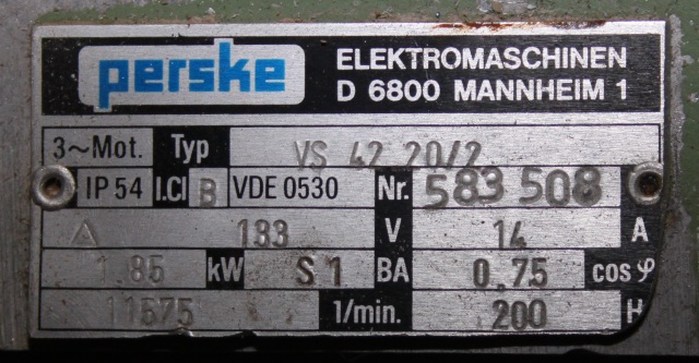

Chcel by som poziadat o radu - nevyznam sa velmi vo frekvencnych menicoch, potreboval by som vediet ci okrem frekvencie umoznuju regulovat aj napatie. Mam niekolko vretien, zatial neodskusanych, na ktore zhanam frekvencny menic. Niektore su na 220V ale vacsina ma na stitku 133V.
Vedeli by ste mi poradit vhodny menic okolo 2 kW, pouzitelny v idealnom pripade na vsetky motory, alebo aspon na ten najsilnejsi Perske VS 42 20/2?
Vopred dakujem za odpoved a ospravedlnujem sa za nove vlakno, ale po par hodinach stravenych hladanim a prezeranim datasheetov uz som zufaly : )
Frekvenčný menič na 133 voltove vretena Perske?

ze sve podstaty regulace kmitoctu pro zateze typu indukcni motor je nezbytnosti kazdeho menice aby regulaci napeti obsahoval
protoze pri nizkych otackach musi omezovat napeti jinak by ten motor shorel
tedy velmi jednoduse receno
kdyz bude hodne blbej tak bude moct minimalne nastavit vrchni limit pri jakem kmitoctu tam ma bejt kolik voltu maximalni kmitocet, minimalni kmitocet atd....
tim ze nastavis odkad pokad je kmitocet a odkad pokad je k tomu odpovidajici napeti tak definujes pracovni meze presne podle stitku na motoru

Ano, potvrzuji Robokopova slova, zatím jsem nepotkal měnič, u kterého by nešlo nastavit maximální výstupní napětí. Konkrétně mám zkušenost s Hitachi, Yaskawa, Lenze, Mitsubishi.
