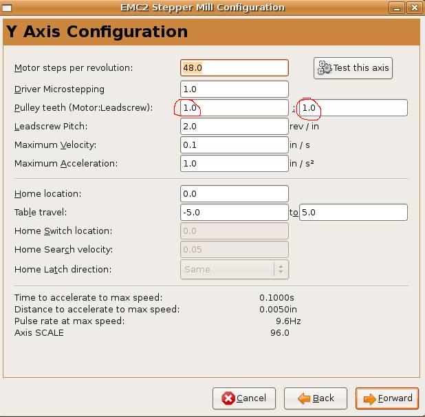

Ahoj lidi, zrovna jsem zapojil na rotační matici nový motor a řeším co zadat do nastavení posuvů v EMC. Jde mi hlavně o kolonky co jsou v příloze. na matici bude toto kolo: https://sdp-si.com/eStore/PartDetail.as ... roupID=346 a na motoru toto: https://sdp-si.com/eStore/PartDetail.as ... roupID=346 . Vysvětlil by mi někdo co tam zadat a jak se toho dopočítat? Zatím jsem to řešil: něco jsem nastavil, spustil stroj a změřil, pak upravil výsledek a znova měřil, atd .. Leč to není zrovna nejrychlejší a nejsprávnější řešení :( Díky za rady :)

klidně zadej 62,5/78,4 nebo naopak
jednotky ale dej v mm, dále není počet kroků motoru na otáčku nějaký malý?

Prvně bych si to přepl na milimetry
1. kolonka: motor kroků na otáčku nejčastěji 200
2. kolonka: mikrokrokování podle kolik je nastaveno na driveru (1/2/4/8/16)
3. a 4. kolonka: poměr zubů řemenic, dal bych 40 a 50
5. kolonka: stoupání posuv. šroubu

Díky moc, samo že ty údaje jsou divné:) Stáhl jsem první screen z netu co mi přišel pod ruku a nekontroloval jsem to:)
