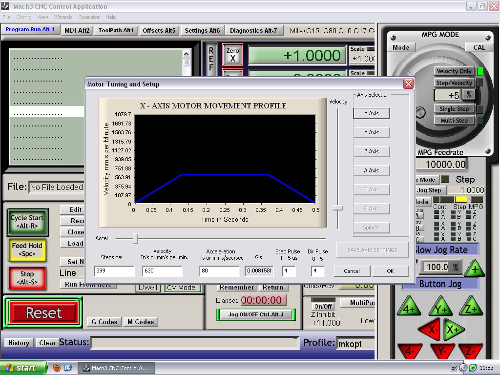

Pekný deň, chlapi CNC rozchodené, motory komunikujú, ručné ovládanie funkčné, veľmi pekne ďakujem. Chcem Vás poprosiť ešte dá sa zapojť aj motor vretena na tú dosku Profi2B? aby som mohol regulovať otáčky, zapnutie a vypnutie. Je tam X,Y,Z,A a dalo by sa to nejako nastaviť na A alebo ako to funguje. Prípadne čo sú tam tie vývody na dosku Input a Output v pravo dole tie zelené svorkovnice..Ešte raz dík.

Poprípade ak viete poradieť aj s motor tuningom, motor má hodnotu 830Hz ja som nastavil 630Hz - znamená to že budem na stroji dlhšie pracovať? A tie dve hodnoty sa dajú nejako preložiť aby som tomu pochopil čo znamenajú? Ďakujem Prikladám moje momentálne nastavenie motor tuningu kde keď klikne na manuálny posuv hneď sa hýbe a hneď aj zastavuje, ako stláčam lebo predtým mi to zastavovalo zotrvačnosťou?

A co zkusit nejdřív o tom Machu něco málo přečíst?
Třeba tady? http://www.c-n-c.cz/viewtopic.php?f=24&t=1791&start=15
A je to česky. Jinak přeji hodně zdaru. Pepa
