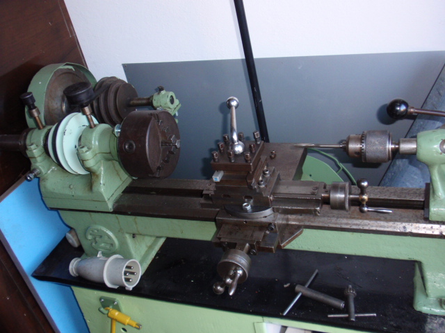

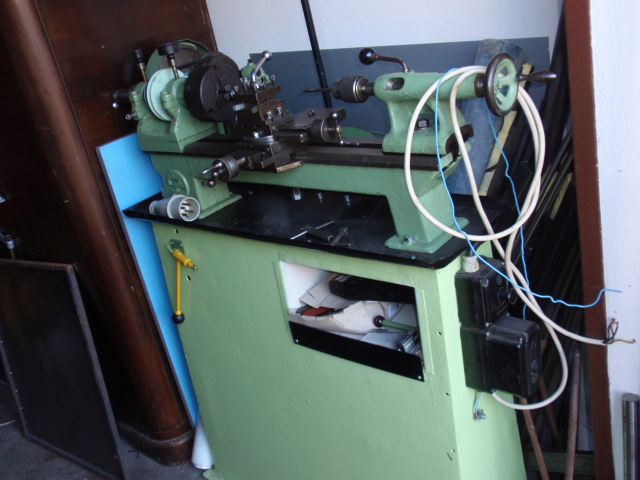

Zdravím pánové,
mám možnost koupit tento soustruh (10 000kc). Je to dobrá koupě???
tří-čelisťové sklíčidlo průměr 125mm, k tomu je příruba na sklíčidlo o průměru 160mm
vřeteno je průchozí o průměru 20mm
točná délka 200mm
točný průměr nad suportem 120mm
točný průměr nad ložem 210mm
elektromotor je na 380V, odhaduji výkon 2-3kW
zástrčka je čtyř kolíková, soustruh má zabudovanou krabičku s pojistkami
kužel v koníku I
dílky noniusu podélného a příčného jsou 0,01mm
dílky noniusu koníku jsou 0,1mm
soustruh nemá strojní posuvy
Příslušenství:
vrtací hlavička s kličkou
klička sklíčidla a nožové hlavy
sada soustružnických nožů cca 20Ks
hmotnost je cca 100kg a více, přesně to nevíme

Budeš chtít řezat závity? Bez strojního posunu to nepůjde.

za ty penize to je dobre i bez tech zavitu i kdyz je to velke -
jestli mas kde obcas riznout netypickej zavit tak smele do toho

Je to stará poctivá litina,kdysi jsem na takovémto dělal u strýce.Mašinka dobrá,ale dej si bacha na praskliny v litině a na velké vůle jak v supportech tak v ložiskách.Myslím že na supportech to nemá moc vymezení vůle ale nevim jestli je to on...

Myslím, že se vyplatí ho koupit. I když není dokonalý, řadu věcí zvládne a protože je malý a lehký není problém, kdyby se náhodou naskytl lepší, ho bez komplikací spojených s umístěním a stěhováním větších strojů zase prodat dál.
Pokud to je možné je dobré soustruh na chvíli pustit na vyšší otáčky a sledovat podezřelou hlučnost nebo vibrace vřetena a jak moc se hřejí ložiska, výborné je zkusit něco osoustružit, jinak se stav ložisek bez rozebrání posoudí těžko. Je také dobré zkontrolovat posuvové šrouby, u starých strojů je někdy profil závitu z poloviny odřený. Potom už jenom opravdu zjevná poškození jako praskliny a různá prohnutí či zkroucení. Přesně měřit geometrickou přesnost a vůle je asi zbytečné.

Na garážové žudlání to bude asi dostačující, na pořádnou práci či k podnikání to bude nepoužitelné. Myslím ,že se na tom dají řezat i krátké závity a to tak ,že vyjíždí vřeteno . Jinak je to pěkně natřený a to je ,super .Tento strojek udělá dvě radosti . První , když to s velkou slávou přivezeš domů a druhou , když se toho pak výhodně zbavíš. :D
