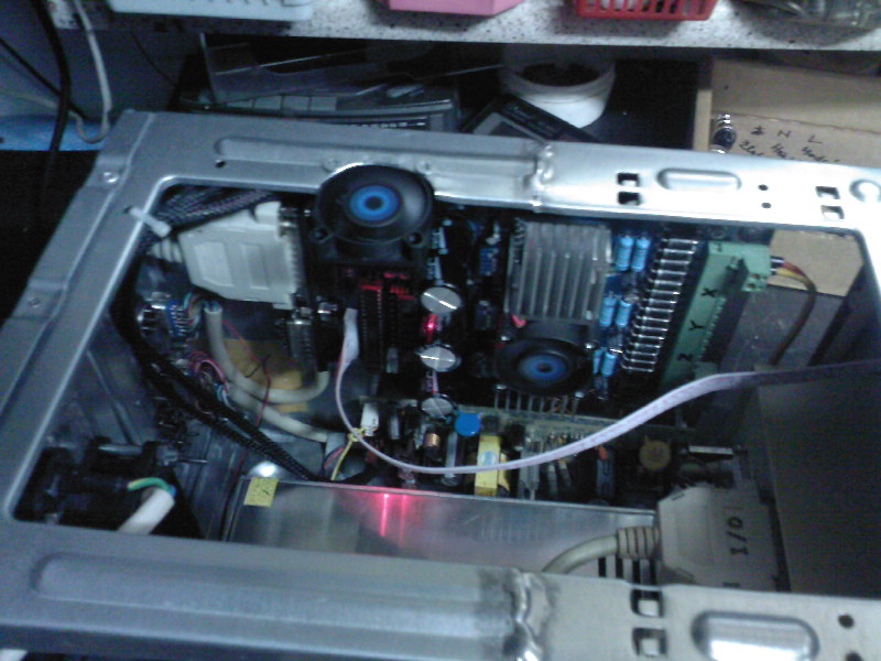

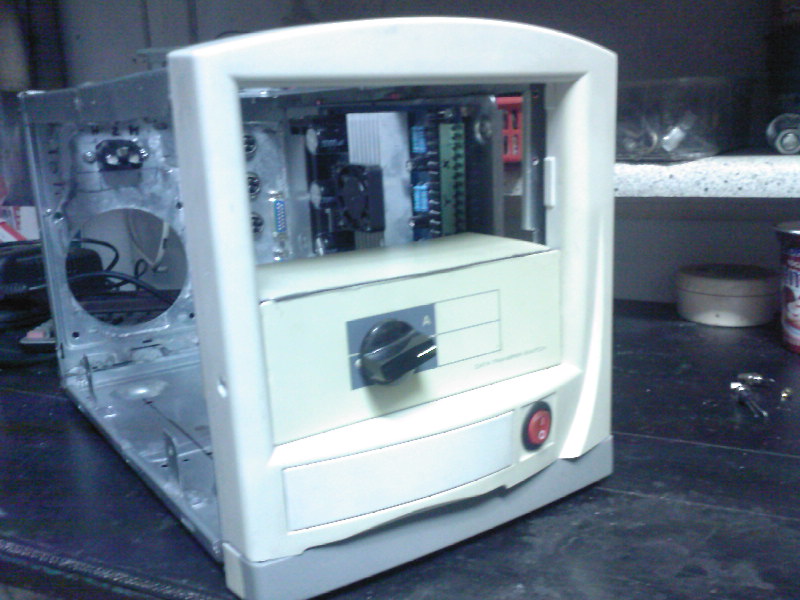

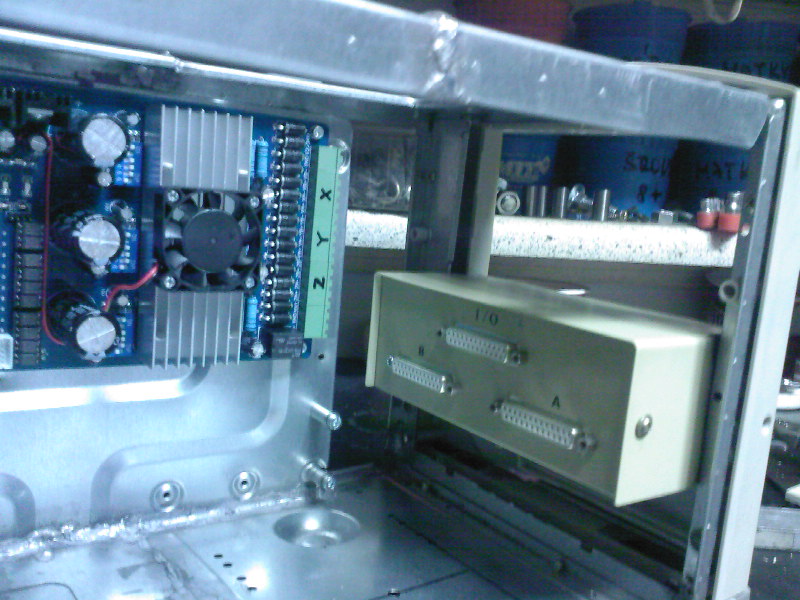

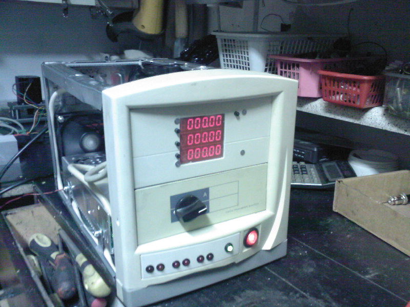

Na přední panel jsem dal ještě přepínač pro kabel canon 25 pin. a budu ho používat pro vypínání kabelu od kompu, v případě že budu dělat na kompu jinou činnost, protože pokud zapnu komp kabel stále něno napájí na desce což považuju za zbytečné. No a na ten odečet je místo akorád nad tím přepínačem.
Dolů pod ten vypínač canon 25pin. dám ledky pro signalizaci sepnutí všech koncových spínačů osy X-Y-Z

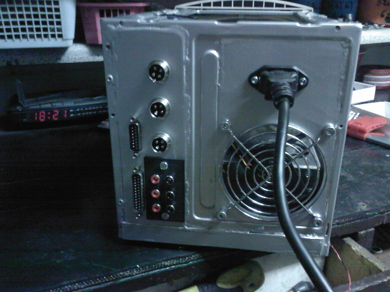

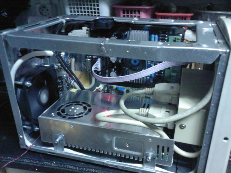

5. 5. 2011, 5:30
Tak mám tak nějak bednu připravenou.
