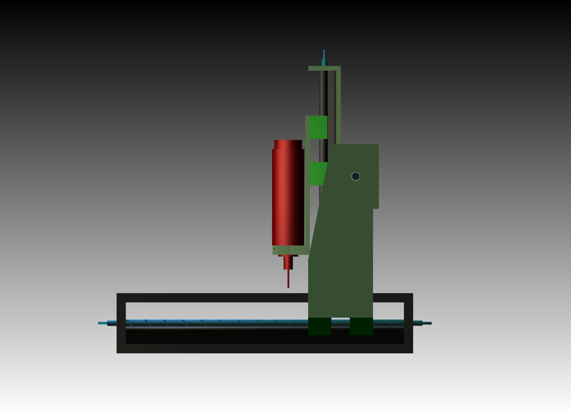

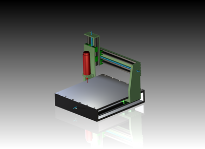

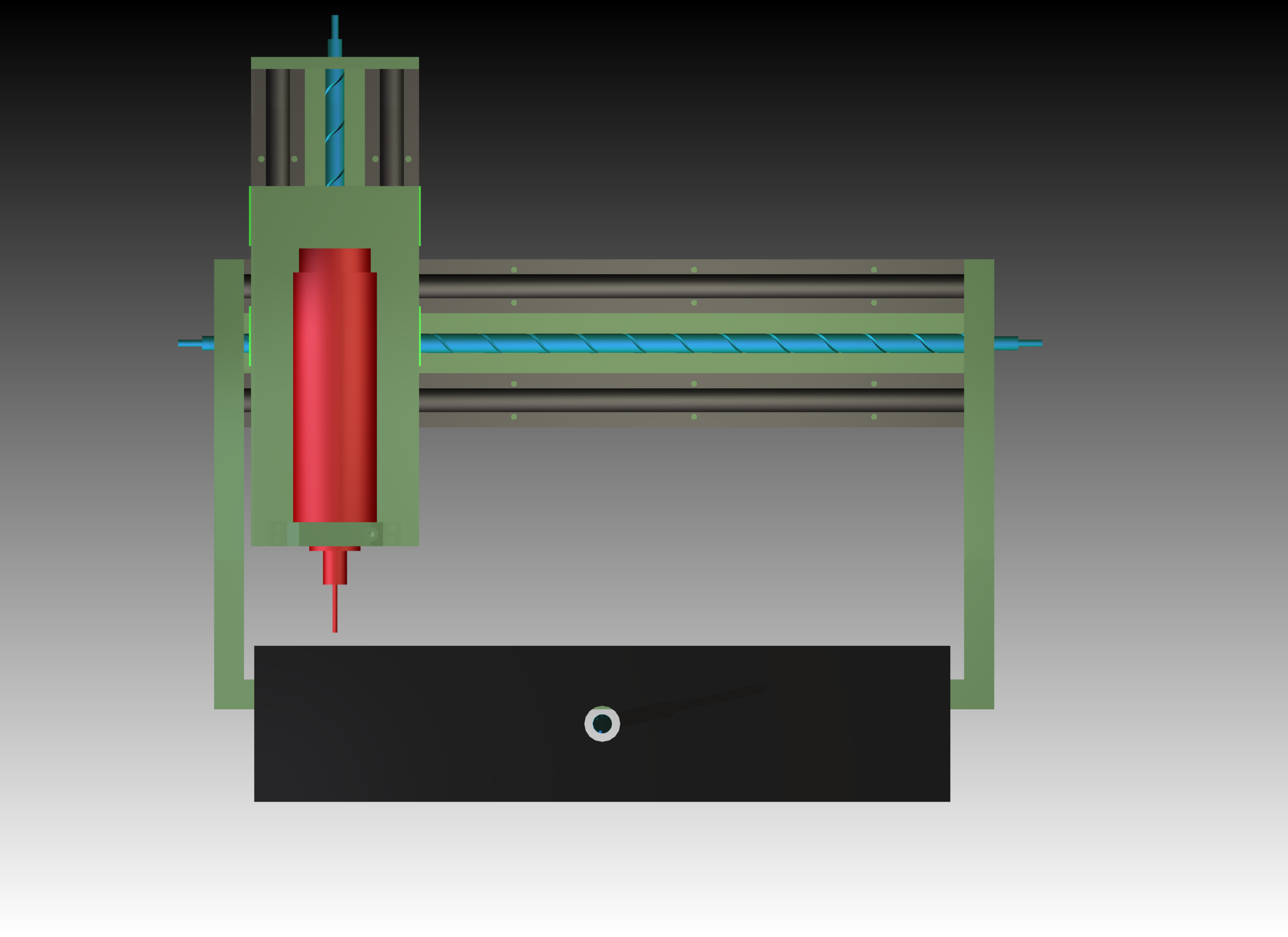

Po delsim case studovani fora a fór ( aj cizich
), premysleni, badani, setreni financi atd...
Zapomel jsem na low-cost reseni (to mozna realizuju az s pomoci frezky kterou snad postavim) ale zacinam stavet vetsi, presnejsi a "kvalitnejsi"... (je mi jasny ze si mi reknete: "konecne si dostal aspon trochu rozum"
no kazdej si tim asi projde no... uz zacinam setrit vic no
Menim rozpocet a cely koncept frezky: odhaduju ze cela "stavba" bude do 20tis. +- (dural, plus obrabeni a zakladnu ocelovou budu mit snad za par drobnejch "uplatku" a nejaka ta vypomoc, jinak budu postupne setrit...)
Udelal jsem navrh - model v inventoru (dle dostupneho materialu co sem sehnal a taknejak co prichazi v uvahu dle meho rozpoctu)
Frezka by mela zvladat plast, drevo, ale pokud to bude jen trochu mozne tak i ten dural (pokud ne, tak to bude mrzet, ale nebude to zasadni! Ve vetsine pripadu to bude stejne na drevo si myslim)
Prosim o kritiku: (za predpokladu ze by mela masinka zvladat i dural - hlinik)
(rozmerove se malilinkato lisi od navrhu na obrazkach, ale jen detailne)

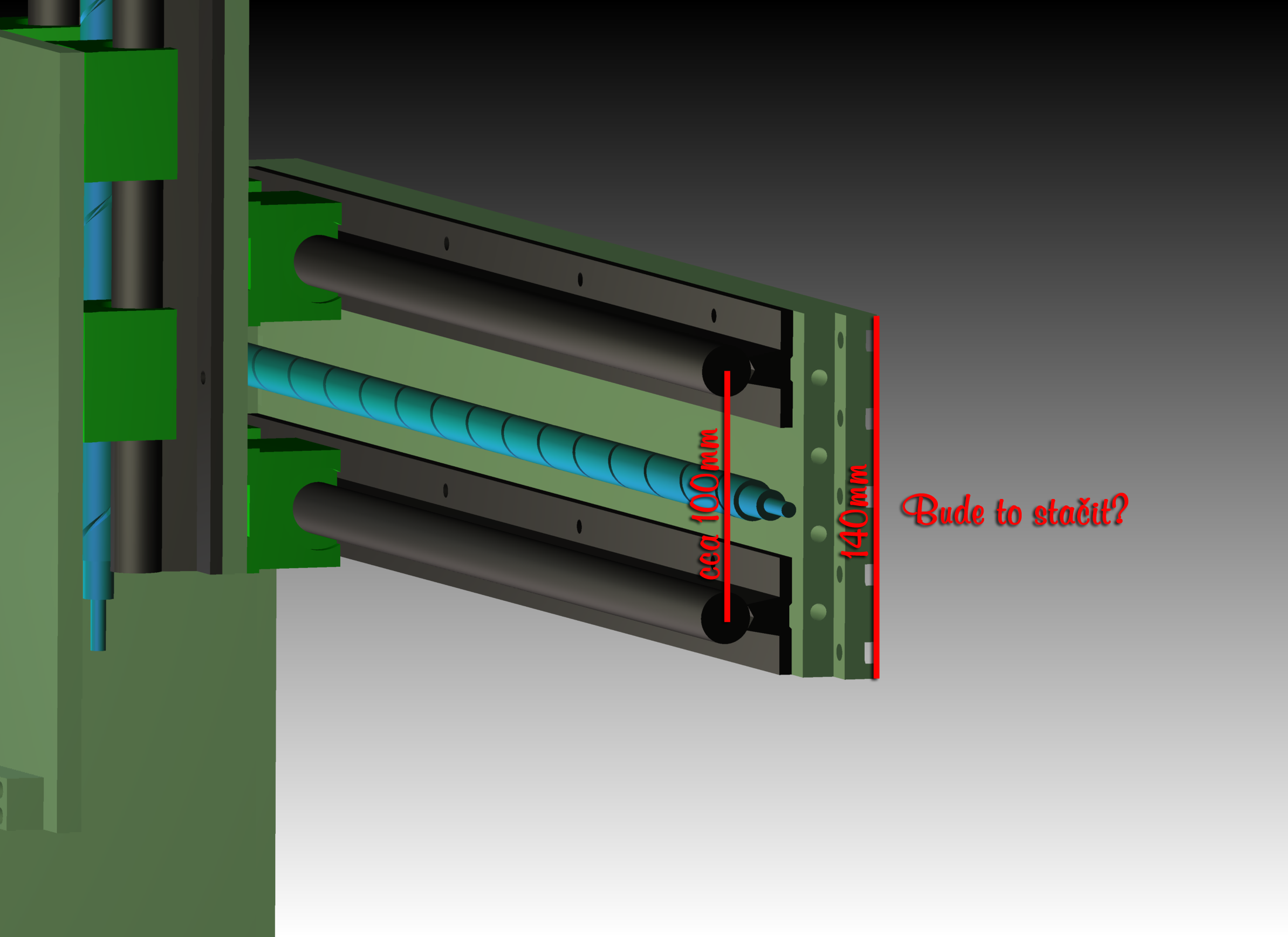

zakladem budou poreprene tyce na vsech osach... (snad je dobre oznacuju, asi sem se do toho jiz nekdy zamotal
osa X - pr.20mm delka 600mm, osa Y - pr.16mm delka 600mm, osa Z - pr.16 delka 300mm (na prvni osu jiz mam koupeny pojezdy)
bude na ose Y stacit 16mm prumer? Roztec dvou tyci vedle sebe na teto ose bude cca 100mm nebude to malo?

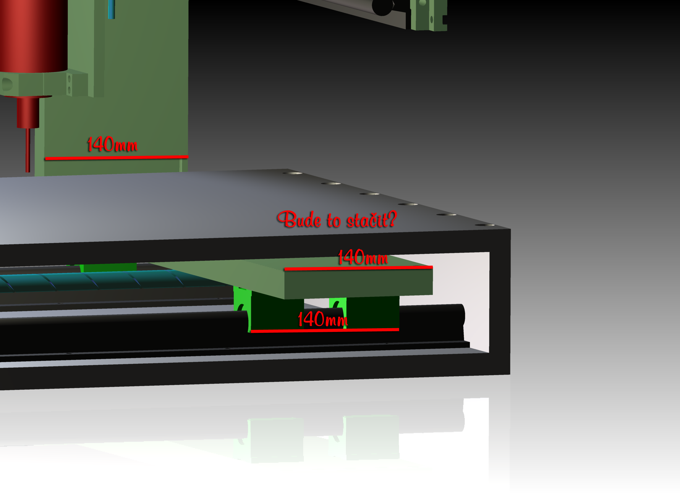

Portal bude z plochych duralovych "kusů"....na spodek portalu a zada 140x600(700)x25 [mm]...a na boky bude dycky 140x350x25mm...tech 25mm tloustky bude asi ve finale mene, protoze to bude obrobeno (takze cca 22-24mm)
budou stacit 140mm "pruhy" duralove ? Kvuli rozestupu voziku a rozestupu kolejnic nahore na "zádech" portálu? (je mi jasny ze by to chtelo mozna vic, ale tyto pruhy mohu narezat z duralove desky a tohle je max rozmer tech 140mm aby mi to vyslo, ale v nejhorsim pripade bych musel sehnat jeste nejaky kus jiny, pak bych to mohl rozsirit treba na 160-180mm (asitak), ale to by byla krajni varianta, proto se ptam jestli to bude stacit? ) viz obrazek...
kvuli tomu bude rozestup na ose Y jen tech 100mm jak jsem psal, tak nevim jestli to nebude malo, co myslite?
a kvuli tomu taky budou voziky na prvni ose...ose X vzdaleny jejich vnejsimi okraji 140mm daleko (asi spatne receno), respektive kazdej vozik ma 50mm a rozestup mezi nima bude jen 40mm, 50+40+50=140mm nebude to malo ? Furt resim tento hlavni problem jestli tech 140mm "pruhy" duralu budou stacit a nechtelo by to holt zainvestovat aby to bylo sirsi...z hlediska financi se mi do toho vubec nechce, ale pokud by to bylo nezbytne nutny tak bych do toho musel jit...
bocnice portalu budou vysoke 350mm (mozna 340mm) tudiz vznikne nad zakladni upinaci deskou a pod portalem (pod zadama portalu) misto cca 180mm mista, nebude to moc nebo malo? (puvodne mi vychazelo 140mista a to se me zdalo malo a ted se mi to zda zas moc, tak nevim...zhlediska toho aby nevznikali priliz velke sily od vretene, znate to, cim vetsi rameno tim vetsi sila na to pusobi...)
zakladnou budou dve ocelove desky prefrezovane (zatim mam jen narezano) rozmeru 640x580mm tlosutky cca 20-25mm....coz bude mit asi 100kg nebo vic...mezi tim bude asi plochy ocelovy "kousek" o rozmerech 580x90x15mm.... takze jako zakladna pro frezku by toto snad mohlo stacit ne? (zakladna na renderu je sedou barvou)
KM (1,9Nm), driver (ebay), vreteno (kress), pohybovy srouby (trapez 16x4 nebo 20x4), uchyceni atd budu resit dale...
potrebuju taknejak tenhle vikend rozhodnout jestli ten portal nechat "jen" z "pruhu" 140mm sirokejch nebo ne, tak budu rad za kazdy nazor, dekuji!
