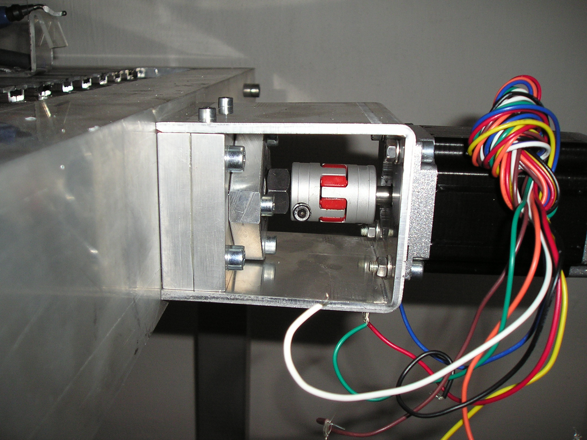

Všem děkuju za pochvalu člověka to moc potěší.Čekal jsem tedy tvrdou kritiku.Zvlášt od Mirka Gravos to si velice cením.Ted dělám škatuli na elektroniku a uchycení motorů tak hodim další foto.

Dnes jsem osadil držáky motorů. V bedně na elektroniku mi chybu ještě větrák a frekvenční měnič ( na ten se ještě musí přikutálet penizky).Vřeteno je ATAS 750W.
