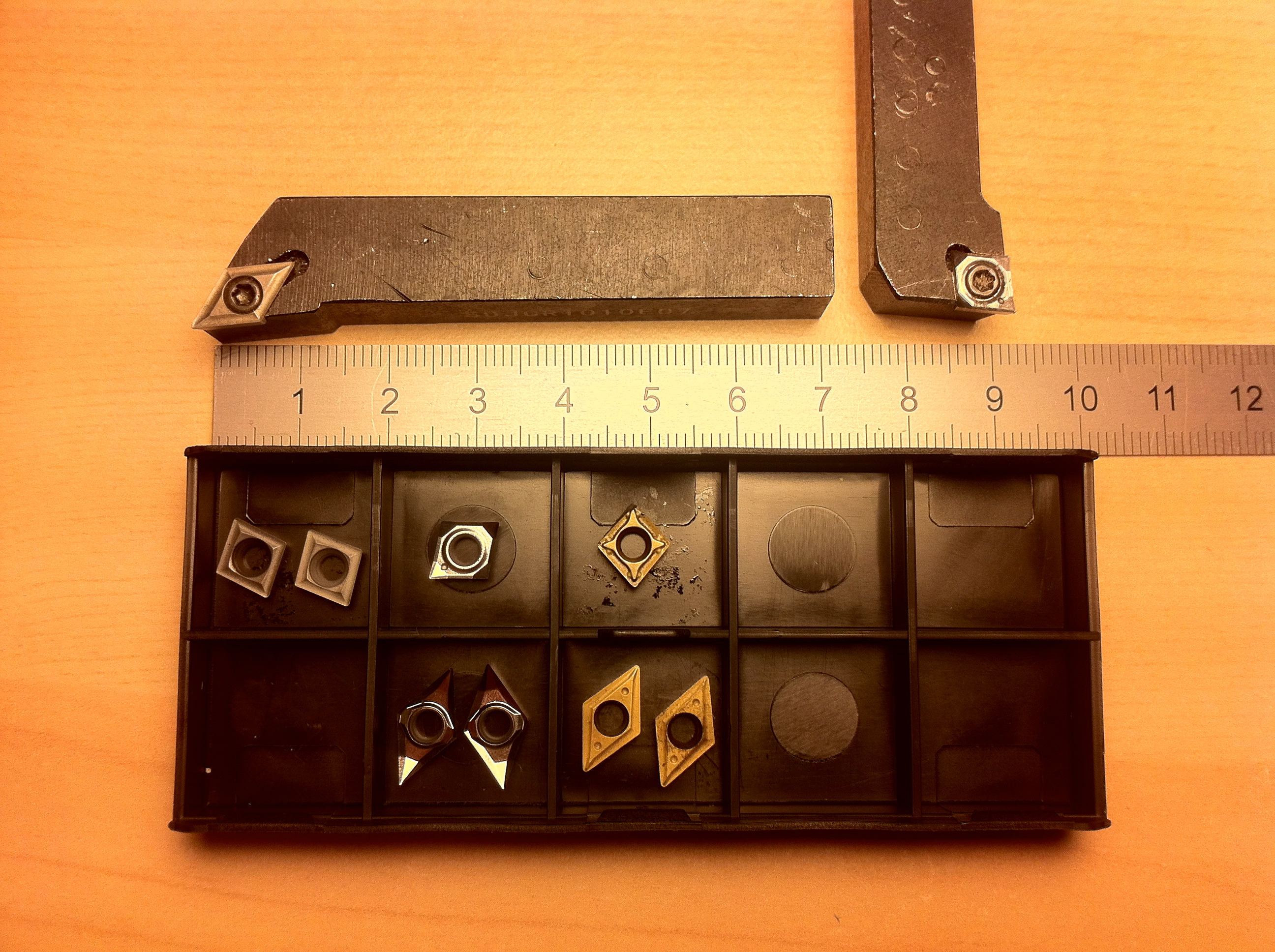

Tak tady posilam foto.
Horni levej je CCMT060204-AD ON25 na zelezo nepotitanovanej, pac bych to asi ani nevyuzil
Prostredni horni CCGT060202-AL ON15 na hlinik, nezelezo, plasty radius 02,
Pravej horni je puvodni co byl na nozi titanovej a uz jsem s nim strejchnul, takze jeden roh ma urazenej...
Spodni levej co chybi je na nozi co lezi je to DCMT070204-AD ON25 na zelezo
Prostredni spodni je DCGT070202-AL ON 15 n a hlinik, nezelezo a plasty
A pravej spodni jsou ty co tam byli puvodne...
Dostal jsem na kazdy dva zvlast krabicku, tak mam tri krabicky navic, pac jsem protestoval ze je nechci, stejne jsem je dostal...
Snad ti to pomuze...

expertdb
- Příspěvky: 608
- Registrován: 20. 5. 2011, 7:25
- Bydliště: Valašsko
Super, díky, pomohlo... ještě jedna otázečka. Poznal jsi nějaký rozdíl v práci při použití jednoho nebo druhého typu=tvaru destičky ?

popopepe
- Příspěvky: 133
- Registrován: 10. 10. 2010, 3:28
- Bydliště: Ml. Boleslav
Jukni sem. Každá destička je určená primárně pro něco jiného. Samozřejmě, že se s ní dá dělat téměř všechnoexpertdb píše:Super, díky, pomohlo... ještě jedna otázečka. Poznal jsi nějaký rozdíl v práci při použití jednoho nebo druhého typu=tvaru destičky ?
http://www.octopustools.com//me-tur-too.php" onclick="window.open(this.href);return false;
