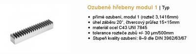

Plastovy ozubeny hrebem modul M1 stoji cca 350,- Kc/m bez DPH. Je to celkem hodne penez, ale zase by to bylo spolehlive. Je zajimave ze ocelove hrebeny jsou levnejsi, tak asi ocel na rovinu a plast do oblouku.

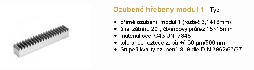

Dal by se hreben viz. obrazek podelne "rozriznout", tak aby z neho byly dva hrebeny a hlavne mensi rozmer ? Co deformace po rozriznuti a co povrch ?
A taky, jaka by byla cena za metr rezu ?

1. 7. 2012, 8:11
sorry že se ještě vnucuju
vymýšlíš jak se podrbat levou rukou za pravým uchem
přidělej tam řetěz jak navrhováno výše a máš vyřešeno
řetěz vhodného typu je správně široký, ocelový, dá se ohýbat, neomezená délka bez napojování každý 1 m, cena proti hřebenům zanedbatelná....o
když ohneš hřeben, určitě se neohne podle roztečné přímky ( kružnice ) ozubení, v zatáčkách menšího poloměru s tím bude problém, u řetězu to nehrozí

TESTONE: neco na tom bude :(
