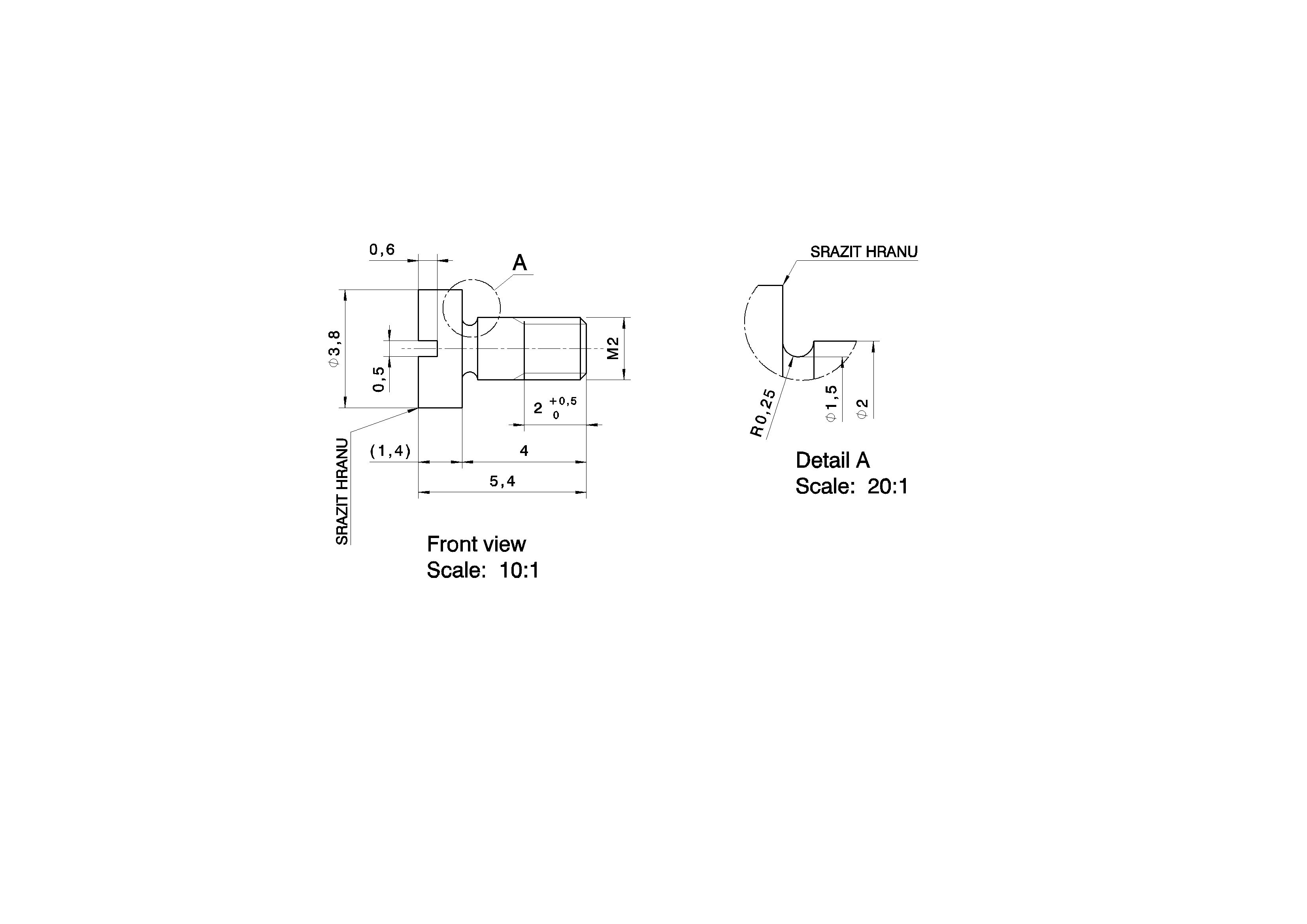

Dobrý tady jsem to dal kamarádovi nakreslit. Tu drážku na šroubovák si udělám. Ještě se zeptám jen orientačně na cenu cca při výrobě 50 ks. jestli je to cca 20kč nebo 100kč

Cena??? To je otázka.... Pokud tam trváš na tom radiusovým zápichu 0,25mm tak jen kudla na něj bude koštovat minimálně patnáct set, ale možná i víc (bez drátořezu patrně nepůjde). Pokud by to byl nějakej zápich pravoúhlej tak bude nůž na něj tak do 750,- Seřízení stroje je tak dvě až tři hodiny což je cca další litr až patnáct set a pak následně při závitování očkem jeden kus odhadem za minutu takže tak kolem 3-5 korun.
Engineer
Příspěvky: 2378
27. 6. 2012, 12:25
Mimochodem, zápich by to chtělo spíš někde u výběhu závitu než u tý hlavy !!!

To mi tam nakreslil kamarád nemusí to tam být jen aby tam nebyl nejak velký přechod mezi hlavou a tělem.
Engineer
Příspěvky: 2378
27. 6. 2012, 2:04
Pokud by ten zápich odpadnul tak se to významně zjednodušší a určitě zlevní...
