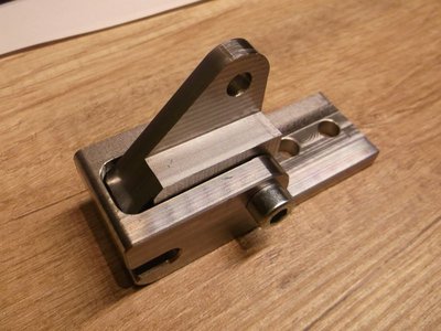

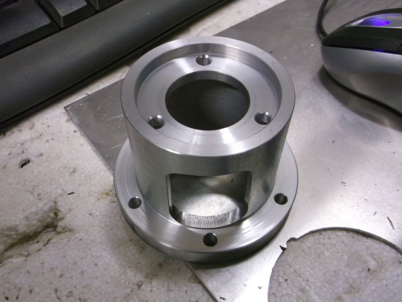

Najprv si frézka spravila niečo pre seba - držiak enkodéru vretena.

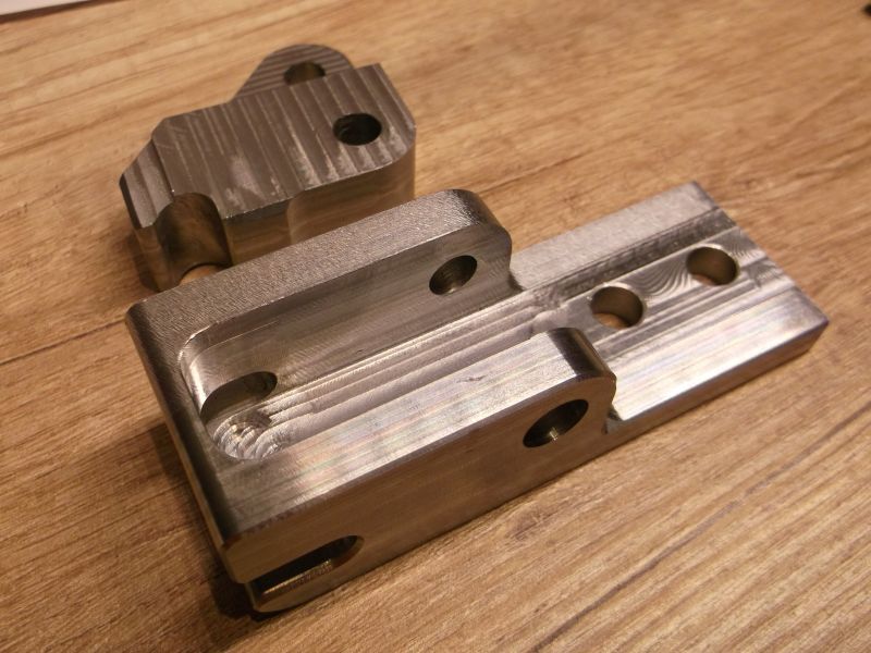

Potom som robil upínač na drôty pre montážne pracovisko:
materiál oceľ, rozmery 30x36x100mm + 50x50x20mm
Z druhej strany to nevyzerá tak pekne, tak ju radšej neukážem. :)

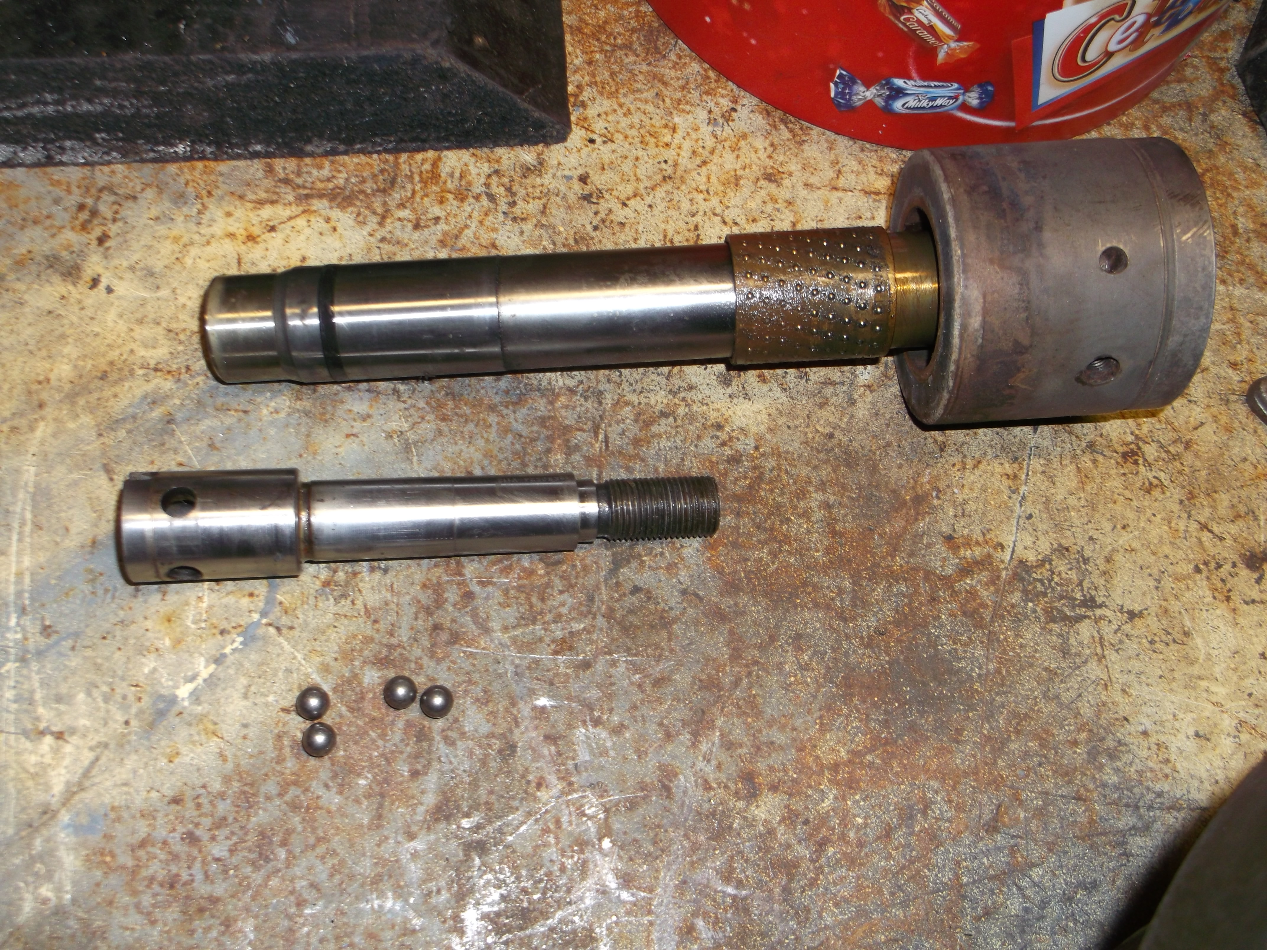

Objavil sa nový problém s upínaním nástrojov. Presnejšie s ich uvoľnením.
upínanie je pomocou vťahovacej tyče so 4 guličkami (foto). Vtiahnutie je pomocou tanierových pružín a uvoľnenie pneumatickým valcom.
Pri uvoľnení nástroja musím zapáčiť medzi vreteno a držiak. Potom tam pukne a nástroj ide vybrať. Myslel som, že je dutina lepkavá (od niečoho), ale vyčistil som ju niekoľkokrát a problém sa zhoršuje.
Tlak v pneumatike na to nemá vplyv, rovnako to ostane zaseknuté 7atm. aj pri 4atm.
Môže sa to zasekávať?

nechybí ti tam vyrážecí šroub? nebo máš správné stopky nástroje? ten píst když povolí tu kleštinu tak zároveň odtlačí nástroj kterej samovolně vypadne.. pokud ho neodtlačí třeba z výše uvedených důvodů tak i ten strej kužel může zůstat "přilepenej"

Vyrážací čap (šrób?) - ani neviem, či tam niečo také má byť.
Vťahovacie čapy mám podľa originálu, zopár som dostal a overil som si to aj podľa dokumentácie.
rez vretenom je v prílohe. je tam kóta 5,68, ktorá asi zabezpečí to vyrazenie kužeľa z dutiny. Skúsim to nejako premerať.

já mám v té kotě 5,68 šroub kterým se dá tahle vzdálenost doladit.. nicméně pokud to budeš mít víc nemusí to vyrážet..

Zajtra vyskúšam na vrch čapu položiť cca 1mm podložku, či to pomôže.

Myslím že tady se to seřizuje zašroubováním 21 do 22 a máš to moc do sebe chtělo by to tak o 1 milimetr nebo 2 míň (vložit distanční podložku)případně ještě přeměřit upínací sílu.Jo nehrabal ses v těch talířovkách? Ta horní matka bude ta nejdůležitější a seřizuje se s ní skoro všechno .

Dnes som skúsil položiť na vrch malú podložku a vypínanie sa oveľa zlepšilo. V pružinách som sa hrabal iba trochu, ale či to bolo nastavené dobre pred demontáž ou. Podľa zbytku vretena to bolo asi rovnako pobabrane. Vretena bude musieť znovu von a rozobrať upínanie.
Příspěvky: 23179
30. 9. 2016, 7:46
jak uz bylo psano nekym vyse
ta funkce "odlepeni kuzelu" musi byt zachovana
snadno poznas jestli pri uvolneni kuzel sedi v dutine a pouze neni vtahovan nebo se opira o cep a v dutine tudiz mrdla - je odlepeny silou upinaciho mechanizmu
