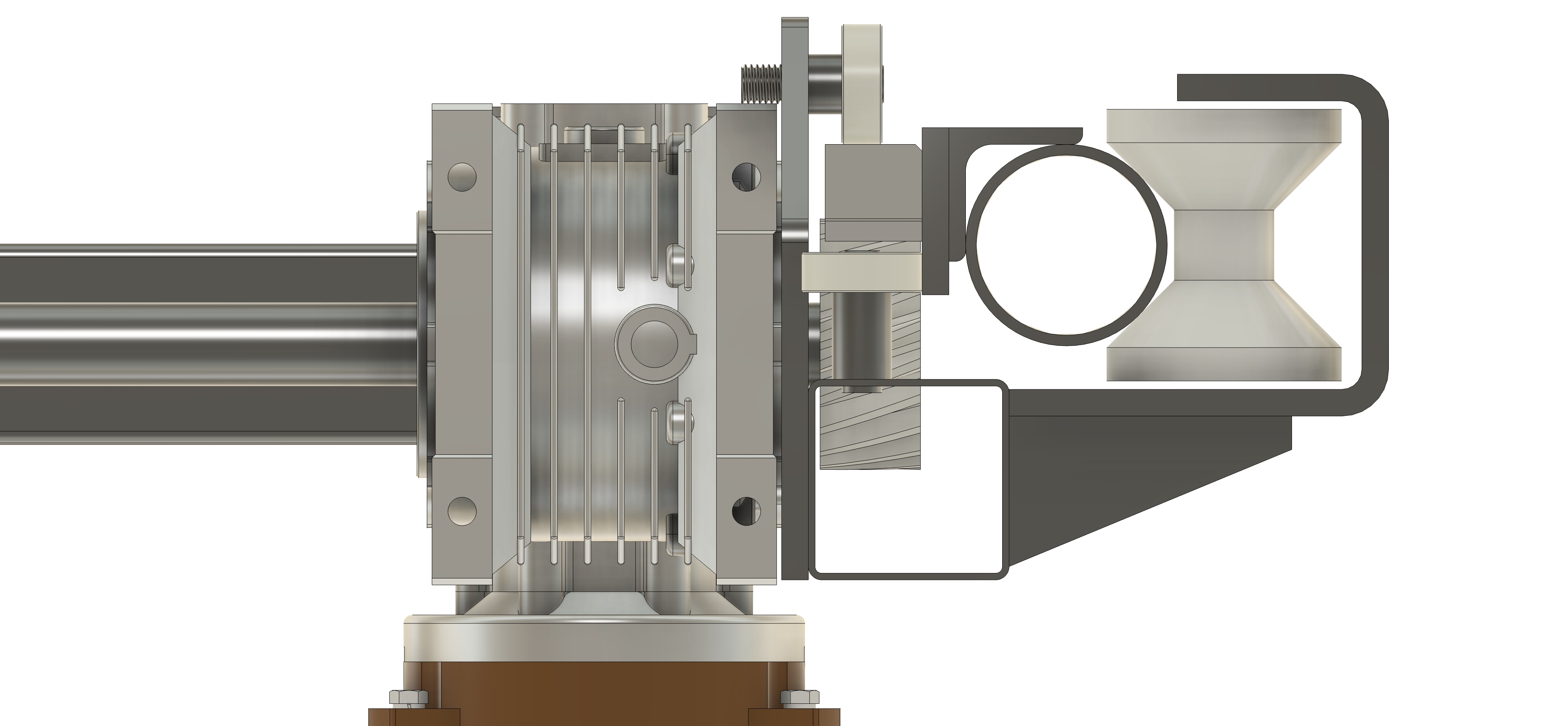

Thomeeque píše: 15. 7. 2026, 11:29 picom: Bomba, díky moc!
RaS, testone: modifikuji toto řešení, pro sekundární jištění plánuji použít OSL308, to v modelu (jako mnoho dalšího) ještě nemám.
lapa: Ano, něco takového tam je :)
T.
Neber to nějak ve zlým, ale to co je na obrázku, je úplně špatně. Na pohon bych použil třeba válečkové řetězy (nebo to lanko) a motor s brzdou a šnekovou převodovkou.
A ještě nějaké jištění styl rohatka + zapadka nebo něco podobného (jako máš v odkazu). Je potřeba inspirovat se u profi zařízení k podobnému účelu.
Příspěvky: 9589
15. 7. 2026, 1:27
Motor bude s brzdou, ale dodavatel neměl jeho STEP model, viz pár postů výše. Převodovka je šneková https://elektromotory-vybo.cz/obchod/pr ... -pmrv-063/, i=25. Nějaké jištění = zmiňované OSL, které se u výtahů používá. Co je tam ještě špatně? Díky, T.

Thomeeque píše: 15. 7. 2026, 1:27 Motor bude s brzdou, ale dodavatel neměl jeho STEP model, viz pár postů výše. Převodovka je šneková https://elektromotory-vybo.cz/obchod/pr ... -pmrv-063/, i=25. Nějaké jištění = zmiňované OSL, které se u výtahů používá. Co je tam ještě špatně? Díky, T.
Pohon hřebenem a ozubeným kolem a umístění té zavěšovací kladky.
picom
Příspěvky: 2351
15. 7. 2026, 2:38
Mě se ta konstrukce s hřebenem také nelíbí a navíc je značně složitá a nákladná.
Klasické lano a naviják plus nějaký havarijní zachytávač bude podle mě jednodušší a spolehlivější.

Zbýňa píše: 15. 7. 2026, 2:05 ... a umístění té zavěšovací kladky.
Kde by měla být? Ď, T.
Příspěvky: 9589
15. 7. 2026, 4:27
picom píše: 15. 7. 2026, 2:38 Mě se ta konstrukce s hřebenem také nelíbí a navíc je značně složitá a nákladná.
Názor laika.
Díky za názor. Je to stále také možnost, ale ty hřebeny a pastorky už mám (dostal jsem je darem), tak jdu primárně tímto směrem.
Thomeeque píše: 15. 7. 2026, 1:27 .... Co je tam ještě špatně?
.... umístění té zavěšovací kladky.
Můžeš to prosím rozvést? Proč je současné umístění špatně, jak by to případně bylo správně?

Kompletní sestava vedení a posuvu (doplněk k předchozímu náhledu). Ještě chybí příruba pastorku, zatím nevím, jak je u posedu (zejména vzhledem k omezenému prostoru) řešena..

17. 7. 2026, 2:12
Pouze k zamyšlení.
Použil bych výtahové t profily/ vodítka T50 . Ze sběrny nebo se domluvit s někým kdo dělá rekonstrukce. Je to robustní snadno seřídíš a vymezíš vůle.
Nešlo by místo lana použít válečkový řetěz ?
Na druhý konec dát protizávaží. Má velkou nosnost, stačí malé kolo a tím i menší moment motoru.
Víc než pádu kabiny bych se bál poruchy pohonu a řešil nouzové spuštění a vyproštění osoby.
