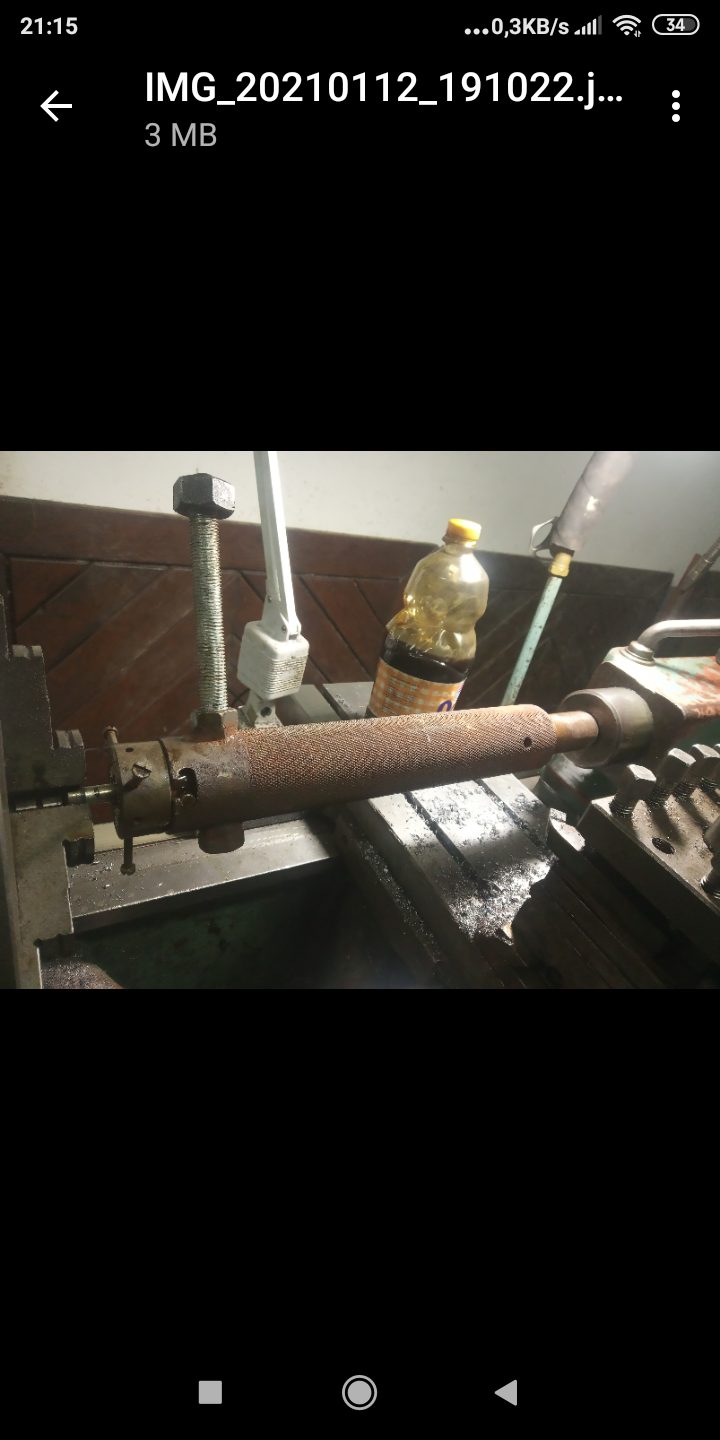

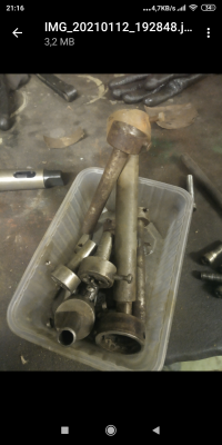

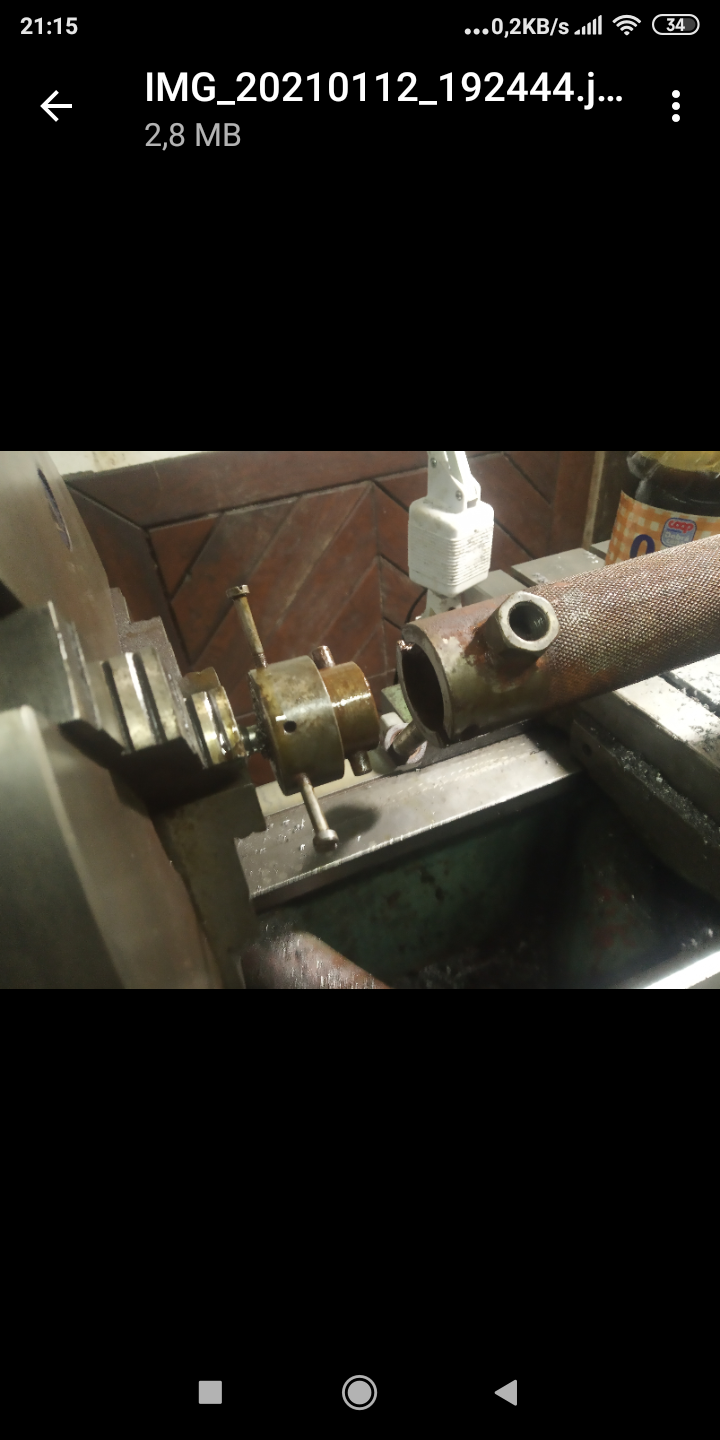

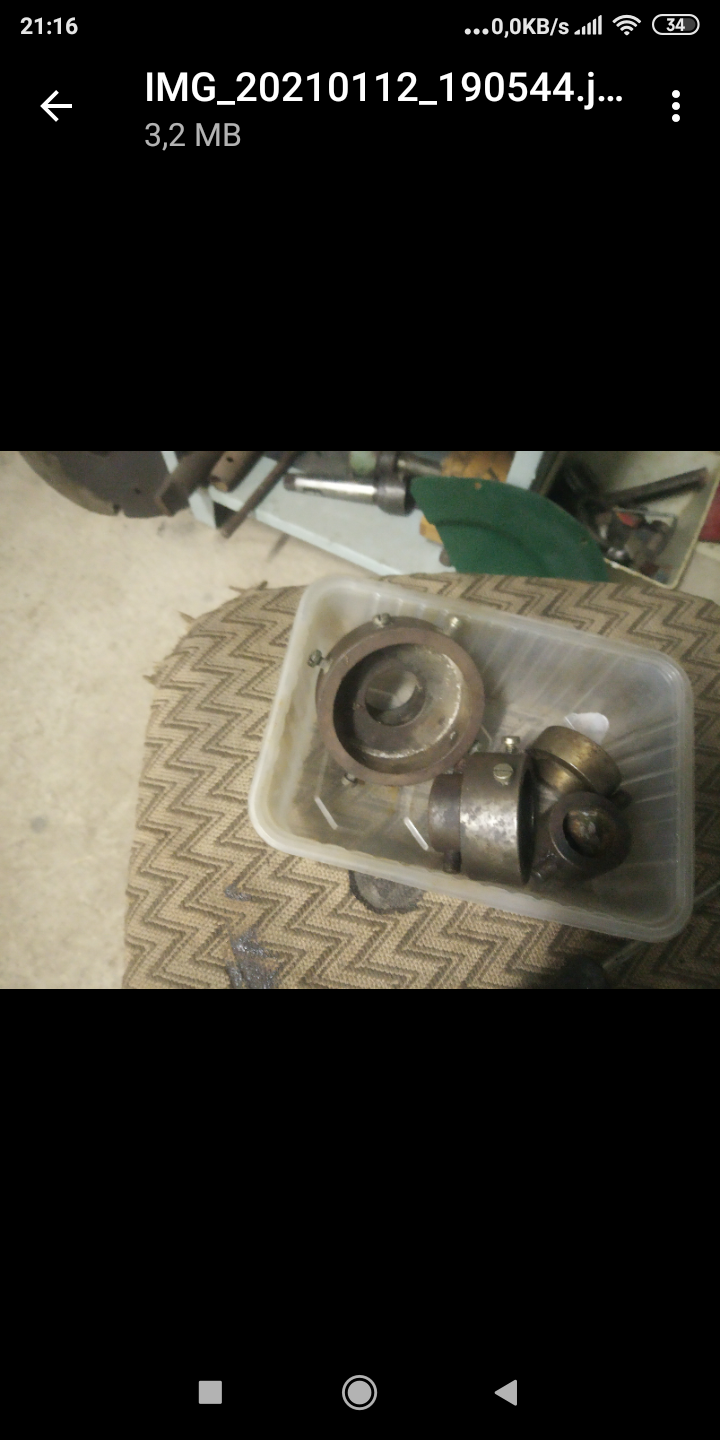

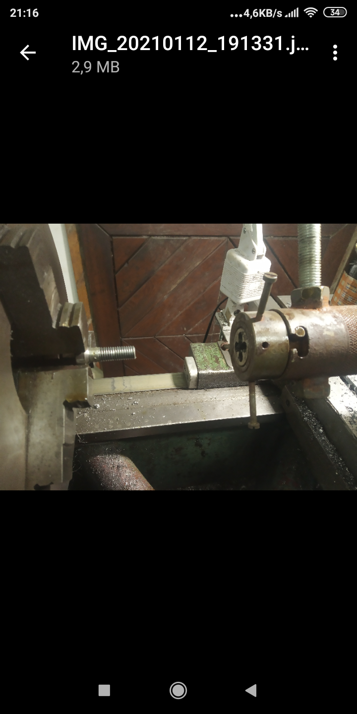

Ja mám taký prípravok šikovná vecička

Proč jsem dáváš fotky displeje mobilu ?

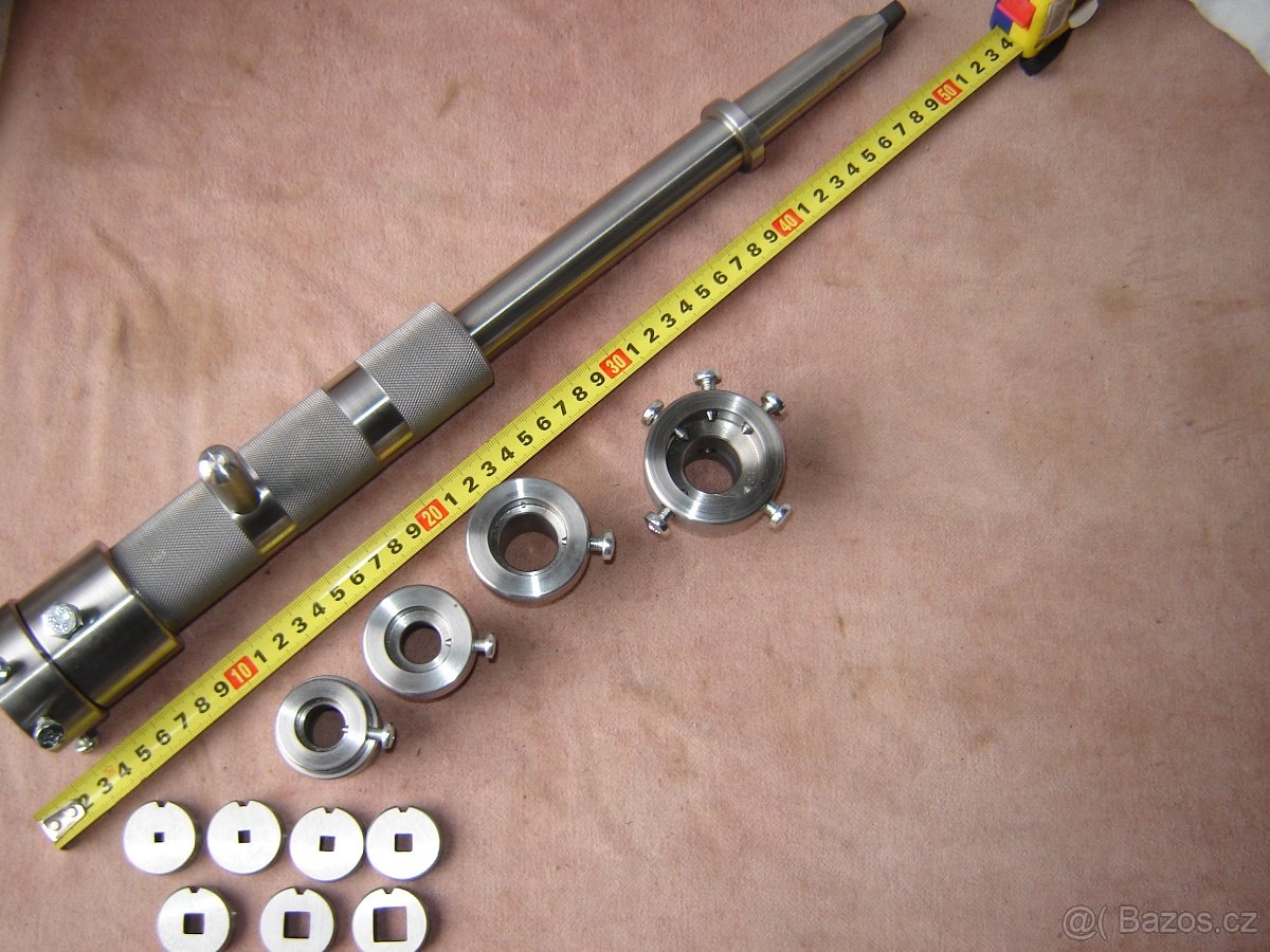

Já jsem si pořídil tenhle přípravek a dělá se mi s ním bezvadně. Akorát mám strach s menšími závitníky, takže je chytím pomocí přípravku a pak už raději ručně.
Příspěvky: 3819
24. 1. 2021, 7:44
To je ten z Bazošu? Už po ňom dlhšie poškuľujem.
Britt
Příspěvky: 1830
Registrován: 8. 5. 2019, 5:36
24. 1. 2021, 8:02
Tam je dražší. já ho mám od tohoto pána, který je sám vyrábí a je to opravdu kvalitní práce. Kdybych si to měl vyrábět sám, dostal bych se cenově mnohem výš a ty čtyřhrany bych musel šudlat pilníkem.
https://stroje.bazos.cz/inzerat/1295498 ... itniku.php

Trošku jsem to nepochopil - ten levnější pán je nabízí někde jinde? Anebo jen neofiko pod rukou?

Je tam prakticky totožný ze slovače a ten je asi o 2 stovky dražší a máš pravdu, já jsem dlouholetý zákazník toho prodejce, takže mi dělá poněkud lepší cenu. Má dost velký výběr, ale málo inzeruje a dává přednost prodeji na burzách. Funglovka univerzála 160/3 a oboje čelisti za 2500,-. To je hřích, to nekoupit. :lol:

Jinak, ten chlapík má dost velký výběr závitníků a oček, takže pokud něco potřebujete, klidně mu napište.

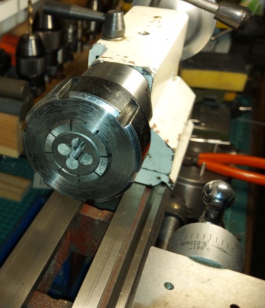

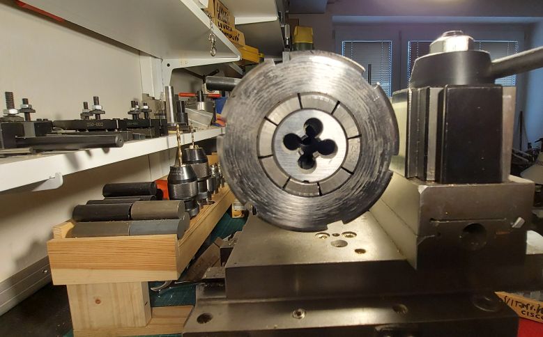

Ten přípravek je pěkný, ale na CQ9813 je příliš dlouhý - já si upínám očka do ER40 upínače na koni. Ten pak nechám volně klouzat po loži.
Protože soustruh je slabý, musím stejně točit vřetenem ručně.
