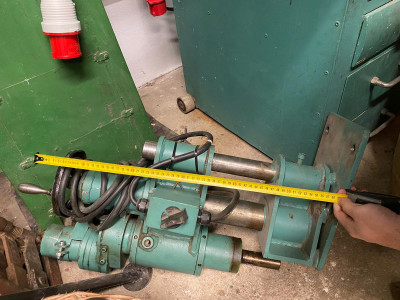

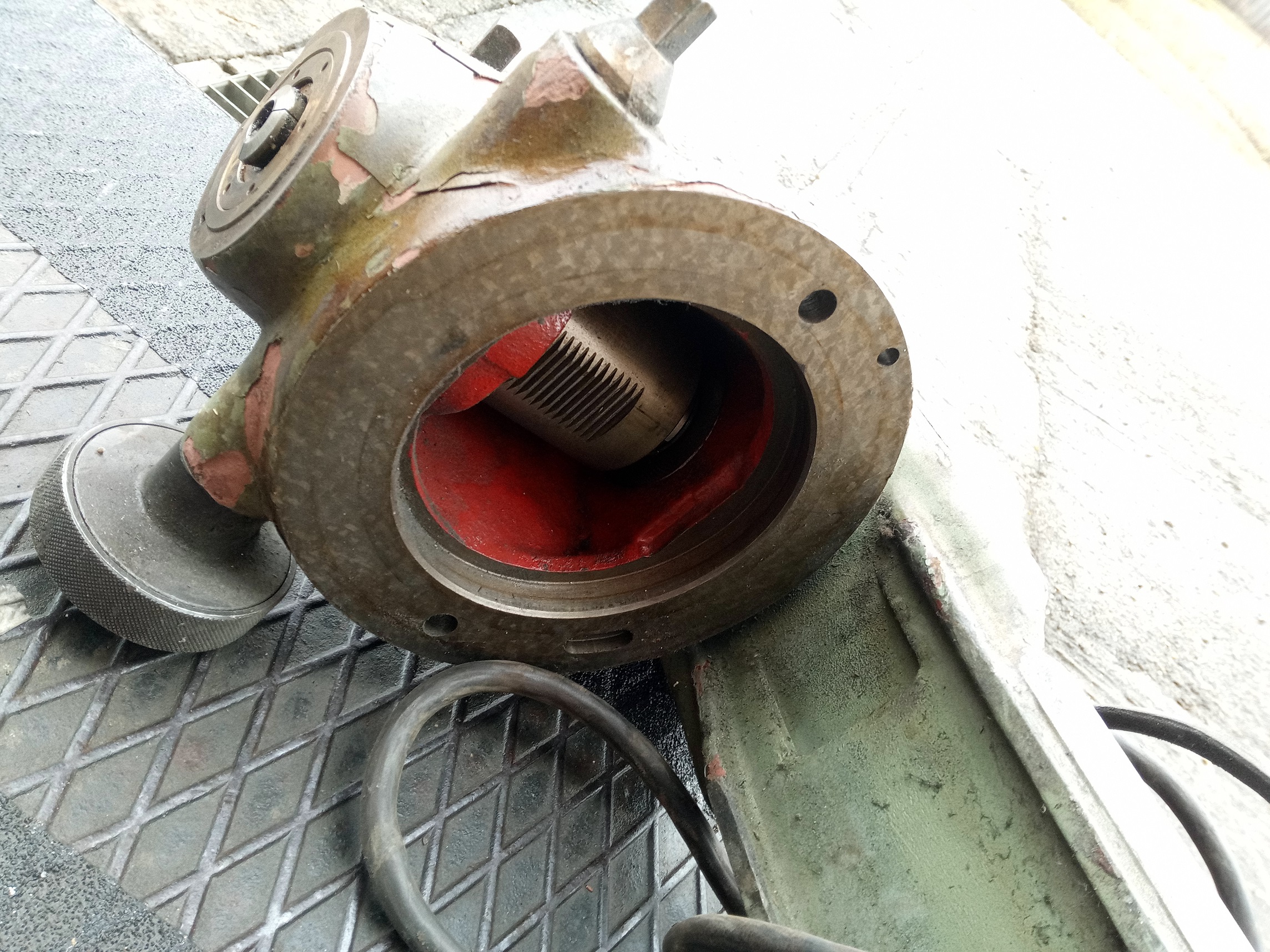

stanik84 píše: 3. 2. 2021, 2:19 Netuší někdo, co je tohle za vrtajdu? Spodek vypadá, že je samo domo. Nebo z čeho ten vršek je, protože to nemá výsuvnou pinolu. Poslal mi to kámoš, zda to chci...
Není to závitořez?
Příspěvky: 2708
3. 2. 2021, 5:51
To by mohl, dík. Má to stálej převod. Něco na tom bastlili. Pošle mi víc fotek.

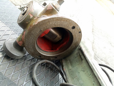

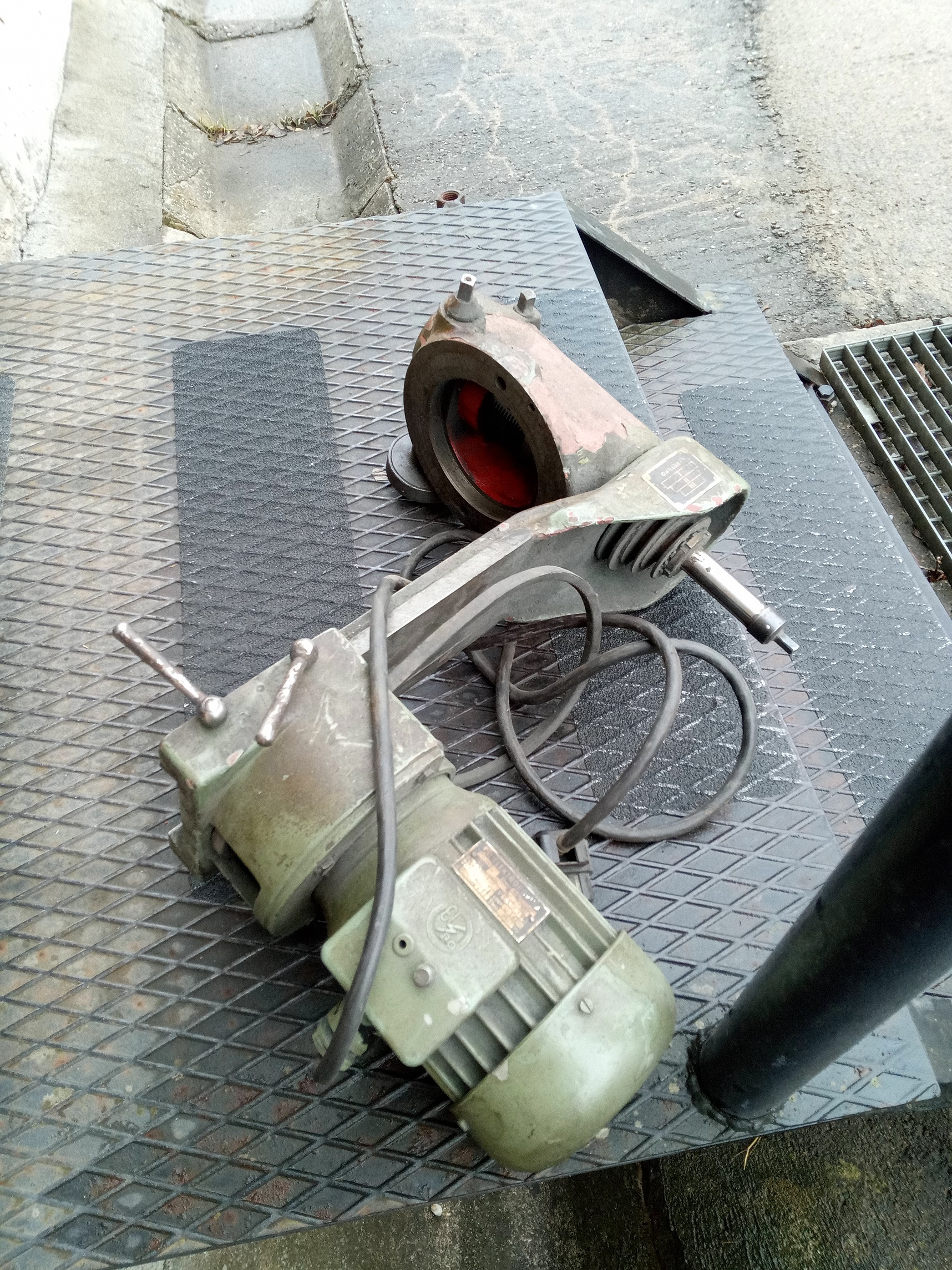

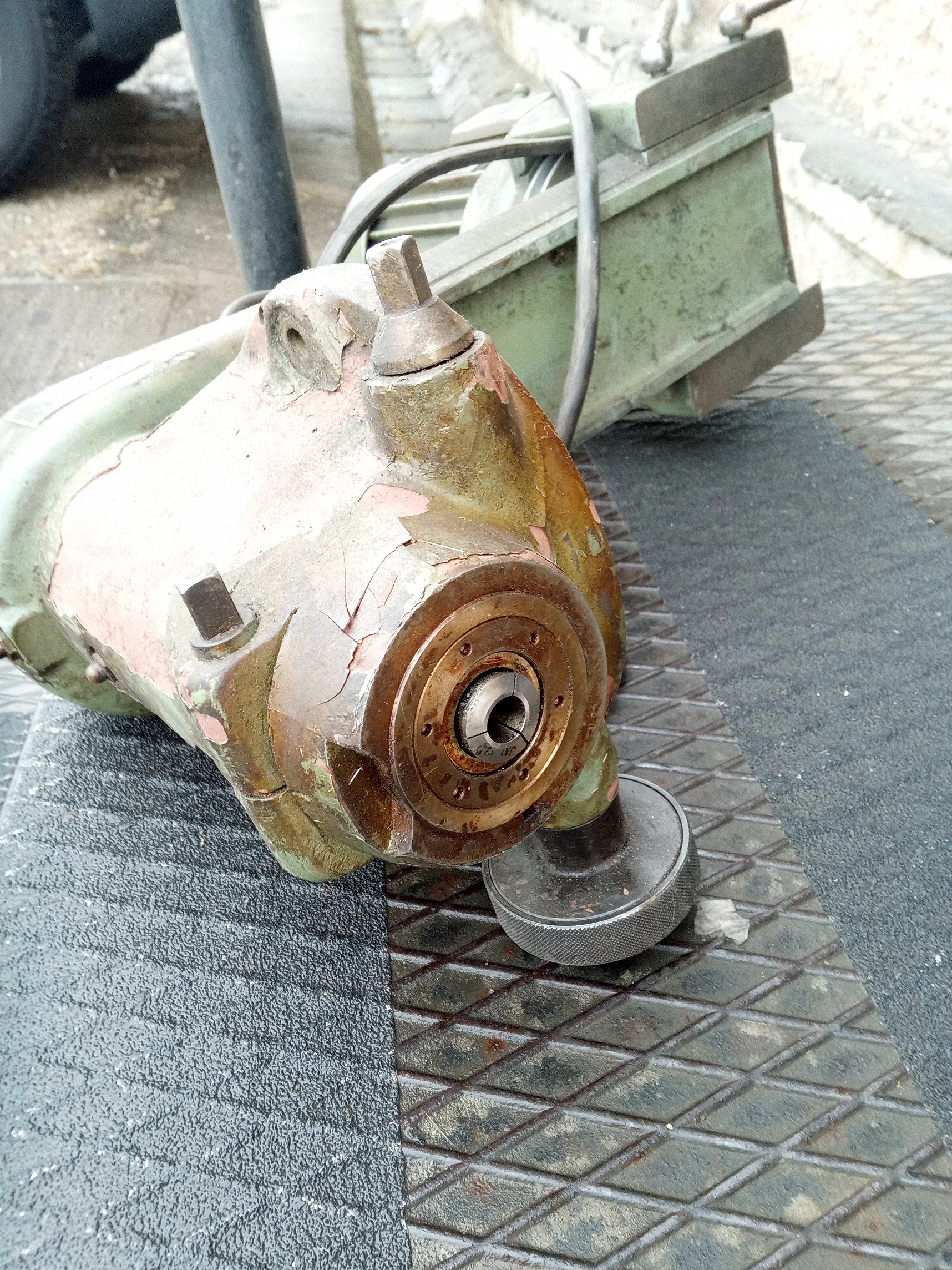

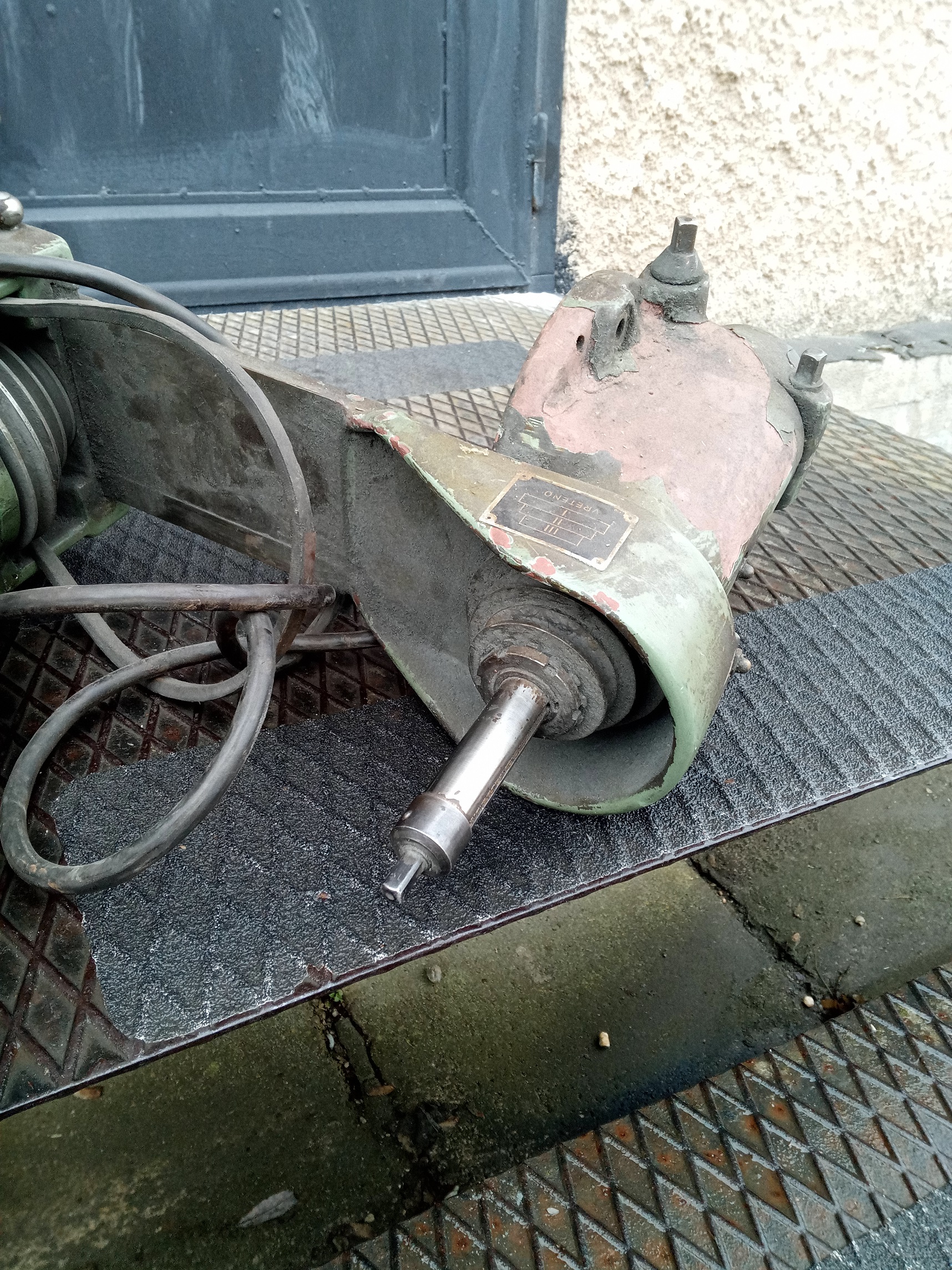

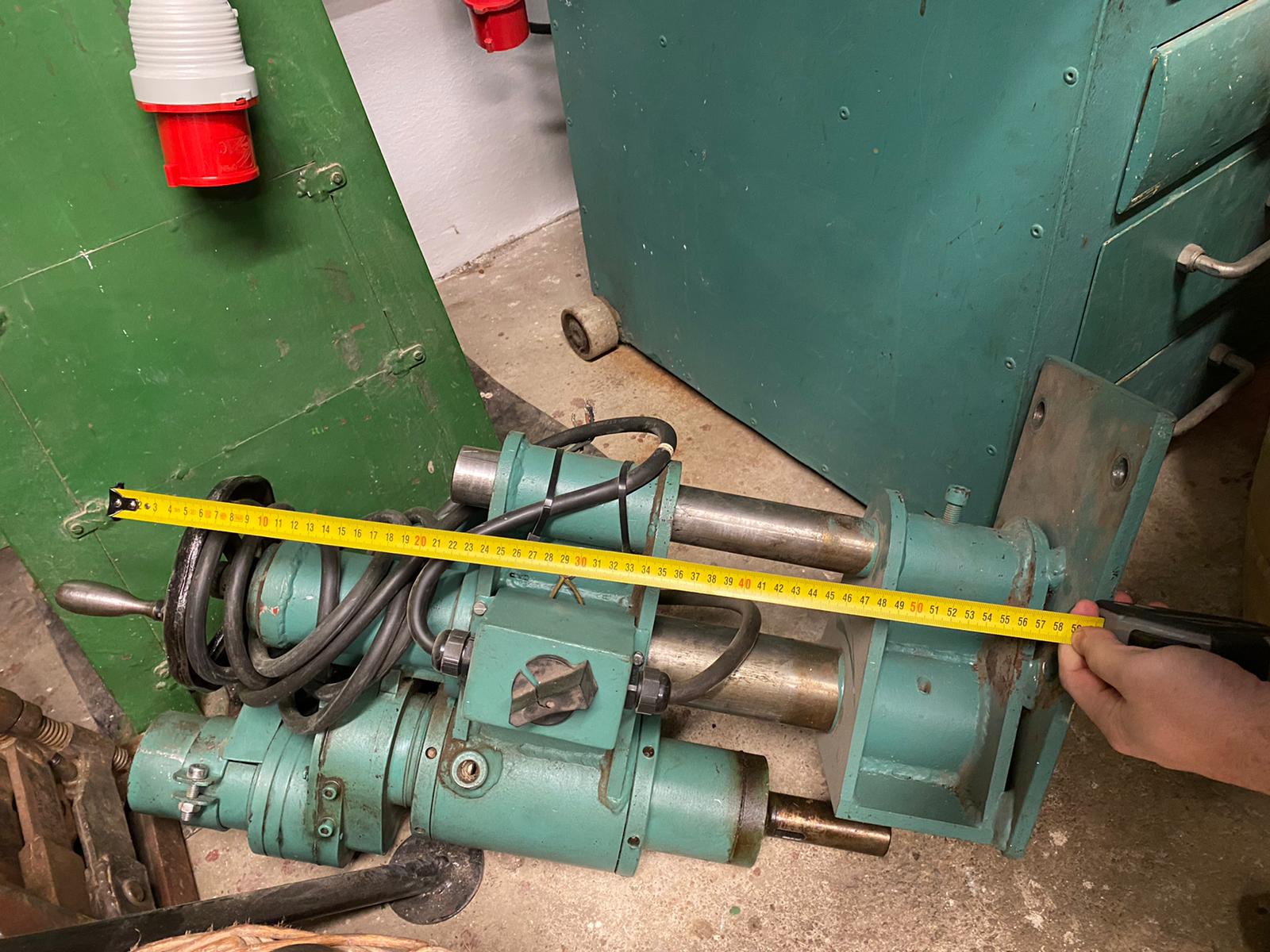

Aj ja tu niečo pridám. Neviete niekto na akú frézu to môže byť? Má to pinolu, upínanie na JAL klieštiny, tuším 5 prevodov. Mohol som ešte koncovku odfotiť, ale je trojkolíková.

koľko mm je rozchod tých dier na upnutie ?

velmi podobný vehement, jen s kuželem ISO40, existuje k polské Avia FNC25

romanf píše: 5. 2. 2021, 7:41 koľko mm je rozchod tých dier na upnutie ?
Priemer osadenia 120mm, rozostup dier 150mm, priemer dier 10mm

testone píše: 5. 2. 2021, 8:13 velmi podobný vehement, jen s kuželem ISO40, existuje k polské Avia FNC25
U Svobodu som našiel obdobnú spravu akurát s trámom a bez motora na Deckel FP2.
https://www.nastrojenaradi.cz/frezovaci ... zku-deckel

8. 2. 2021, 7:56
jergus.balaz píše: 8. 2. 2021, 7:41
Tak to bude z nejakej malej (asi nástrojovky) niečo ako malá Decklovka alebo tá Avia.
Ten trám čo drží motor ide hned tesne nad prírubou bude to niektorá s hrbom
Pred časom bola podobná ale kompletná aj s trámom a krytmi remena na bazoši, predávajúci tvrdil že je z juhoslovanskej frézky.
Edit: asi prvomajska ALG100
http://www.lathes.co.uk/prvomajskamacmon/

Teď to mám v autě, bude to závitovat. Má to MK2. Jen by mě teda zajímalo, co to bylo origo. Za dvojku i kdyby to leželo doma ve skladu to neřeším.
