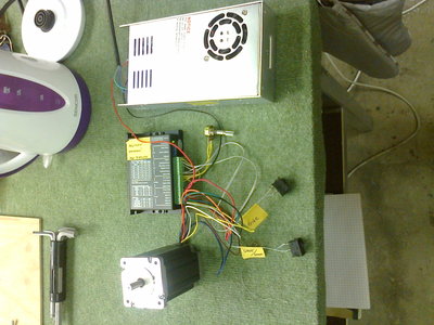

ta vule na masine s pravitkama muze byt problem uz z toho duvodu ze se tou vuli dost znacne ovlivni chovani cele soustavy regulace a ta se stane nestabilni
urcite by to slo vylepsit adekvatnim nastavenim zpetnovazebni smycky ale obecne je to dost problem protoze vule je nespojitost kterou ta smycka neumi dost dobre resit
co se tyce prestavby myslim ze u takhle velike masiny opravdu nema smysl resit krokace
zamysli se nad servama a jakyma
daji se sehnat za rozumne penize srovnatelne s takhle velikymi krokaci
kdyz by jsi tam daval adekvatni krokace v Nm tak tam asi budes za peknou raketu
u serva je to jednodussi
zdaleka nepotrebujes takova serva jako jsou tam ted protoze soucasne modely maji daleko vetsi pretizitelnost, daleko mensi setrvacnost atd...
kdyz pouzijes linuxcnc tak v kombinaci s mesou ziskas sestiosy realtime vstup/vystup kde bez problemu zavedes pravitka a system bude hlidat polohu na pravitkach a umozni ti to pouzit stavajici pohony nebo upgradovat na jiz zminena serva, je to modularni a ma to daleko vic moznosti nez mach
vyjde to i levneji nez mach a smoothstepper kterej pravitka neumi

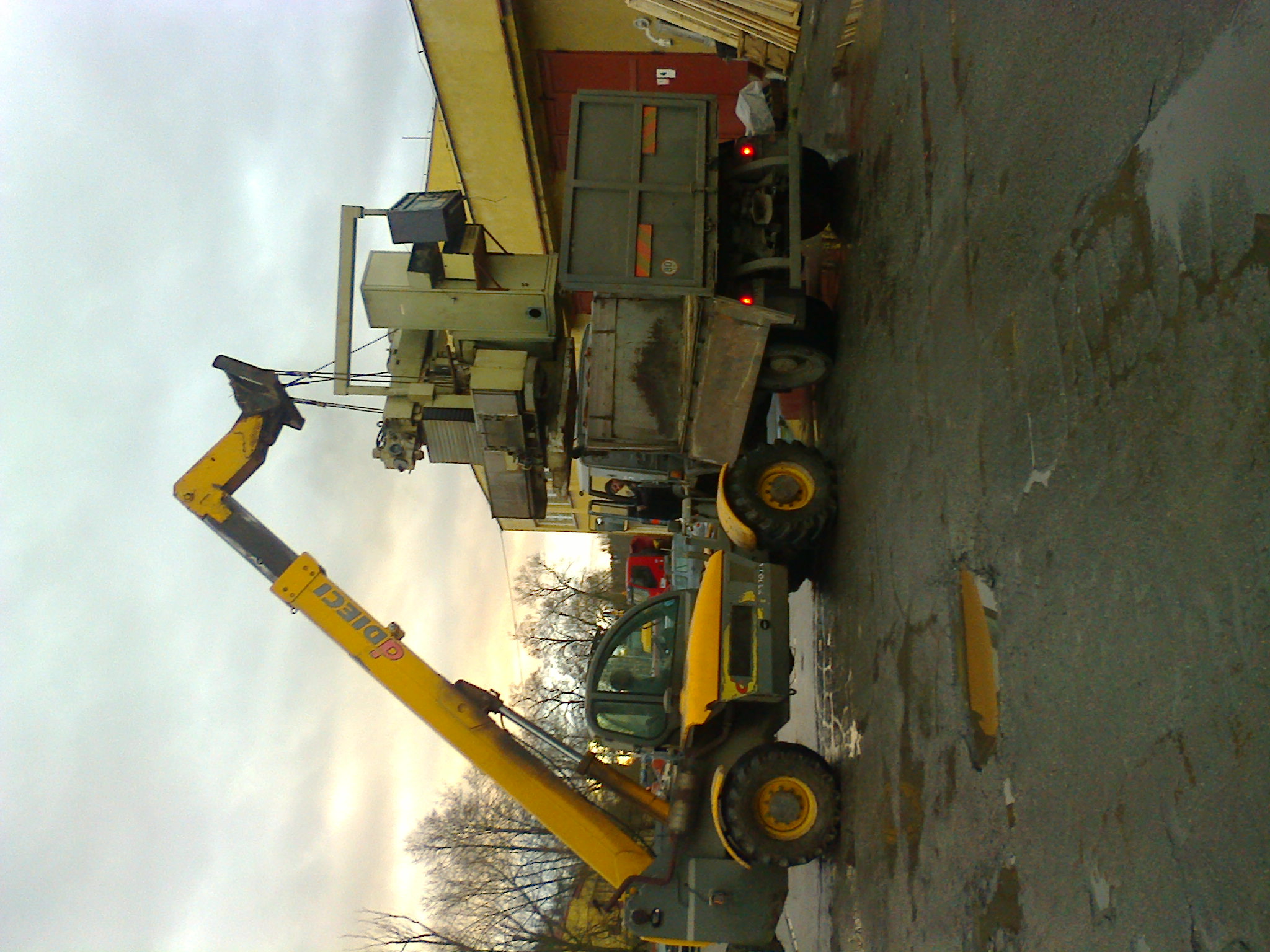

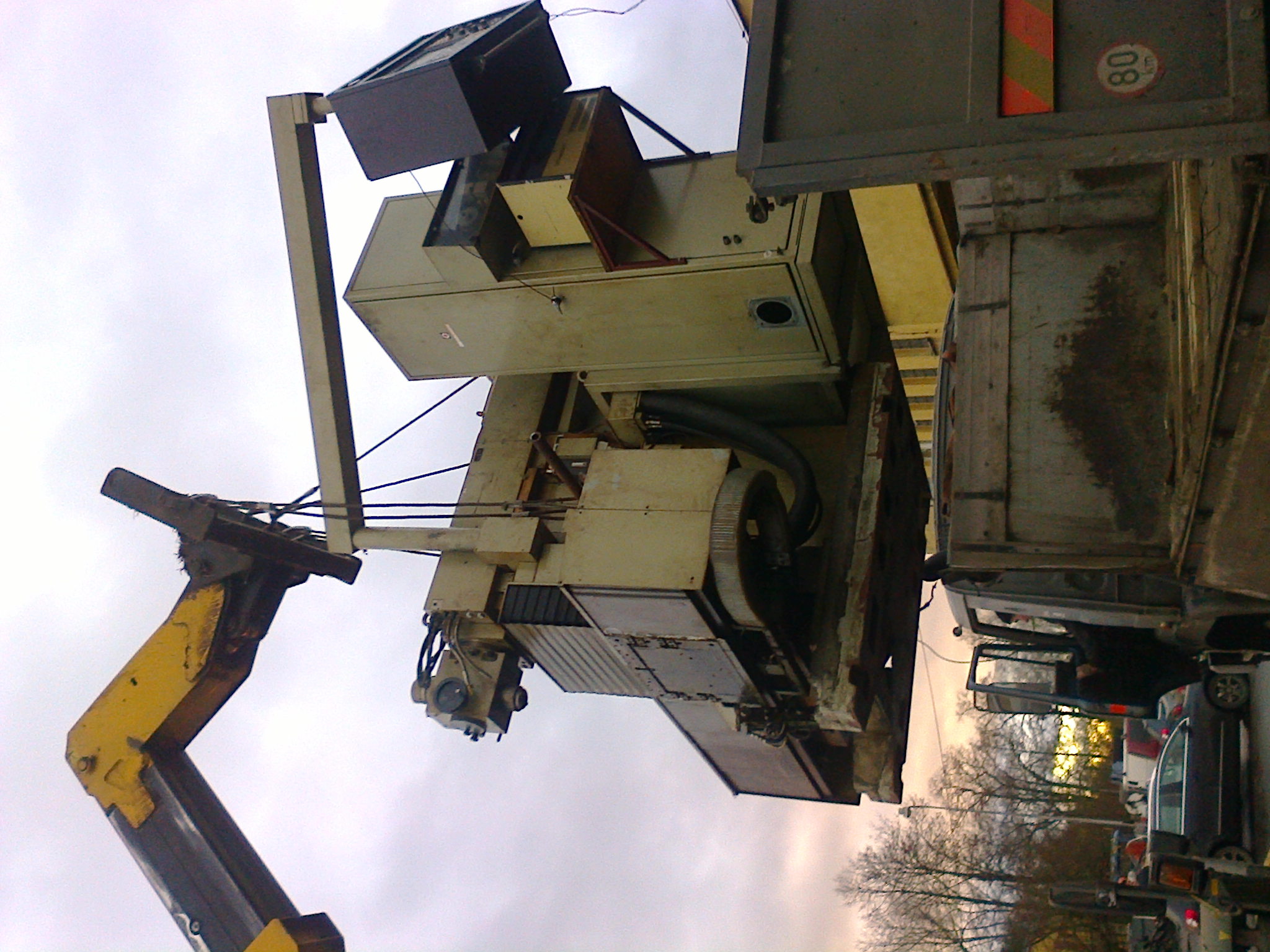

Tak holka dorazila
Složit z auta se ji podařilo až napotřetí pomocí těžké zemědělské techniky.Kolchozníci mě zachránili poté co-nesehnaje jeřábu-jsem jim řekl že mašinu budu muset nechat na autě (jejich) do půlky ledna a v nejhorším do žní.
Na fakturu se ale netěším.
Mechanika vypadá zánovně,do stolů není ani drblé...No,tenkrát se asi taková mašina dávala těm co to uměli...

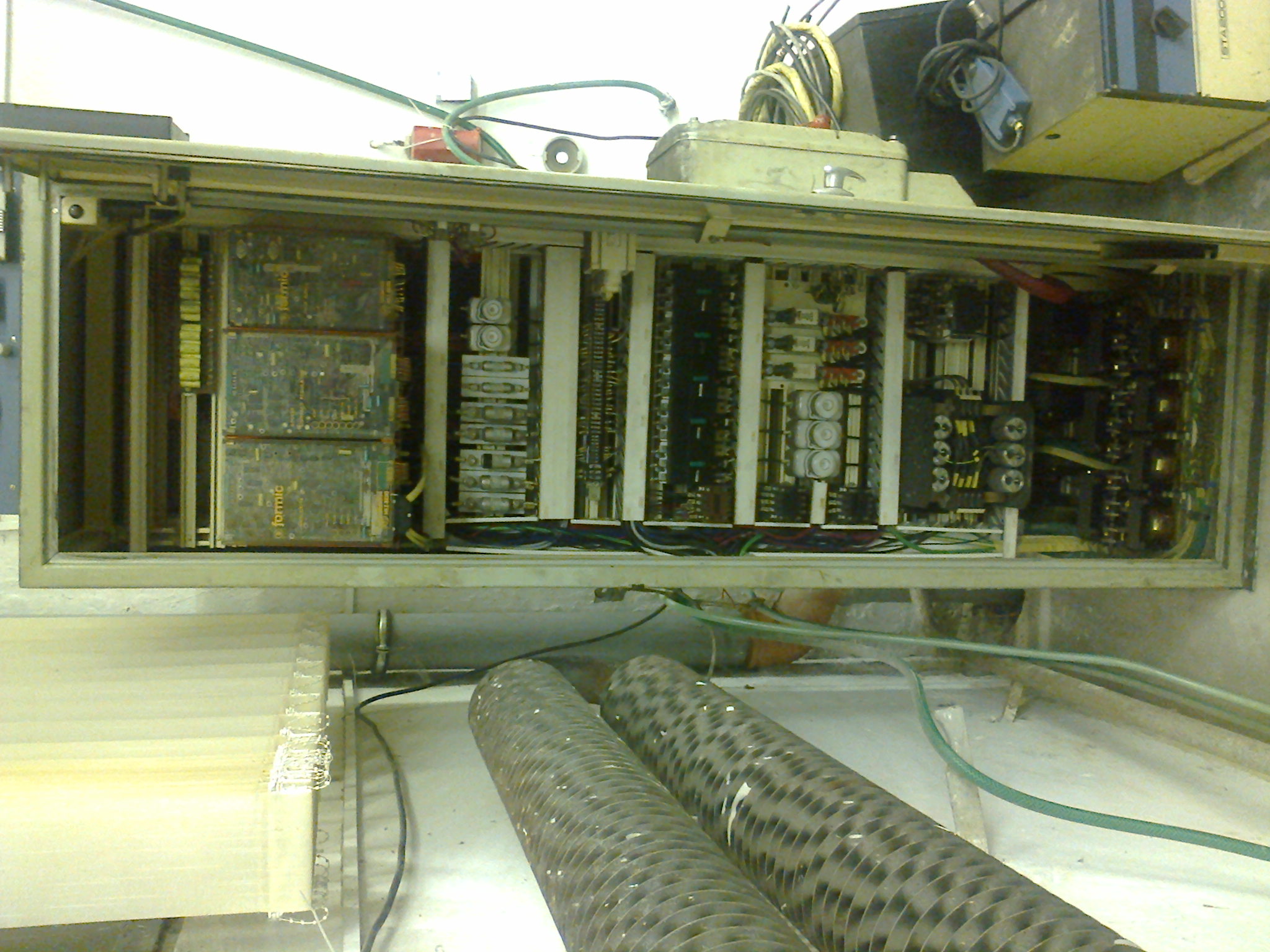

Skříně s elektrikou pomalu dávám pryč,vůbec nemá smysl se pokoušet to oživovat.Koneckonců to byl důvod i prodeje.Ale klobouk dolů-i když svět byl už o kousek dál tak zpracování a promyšlenost je na vysoké úrovni.

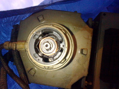

Servo Zka váží metrák.Má 1500 ot./min a 21 Nm tak snad půjde nahradit.Když jsem koukal na převod tak to vypadá že to mohlo opravdu jezdit 6 m/min.
Vzhledem k tomu že v Zku bych potřeboval cca 0,6 m/min tak to třeba půjde...
Nahradit Y a X servo by takový problém být nemusel.Obavu mám z motoru vřetene,ještě jsem ani nezjišťoval co je zač.Každopádně z něho trčí enkodér.
Taky musím zjistit jestli půjde jednoduše ovládat hydraulika upínání nástroje a spoustu jiných věcí...

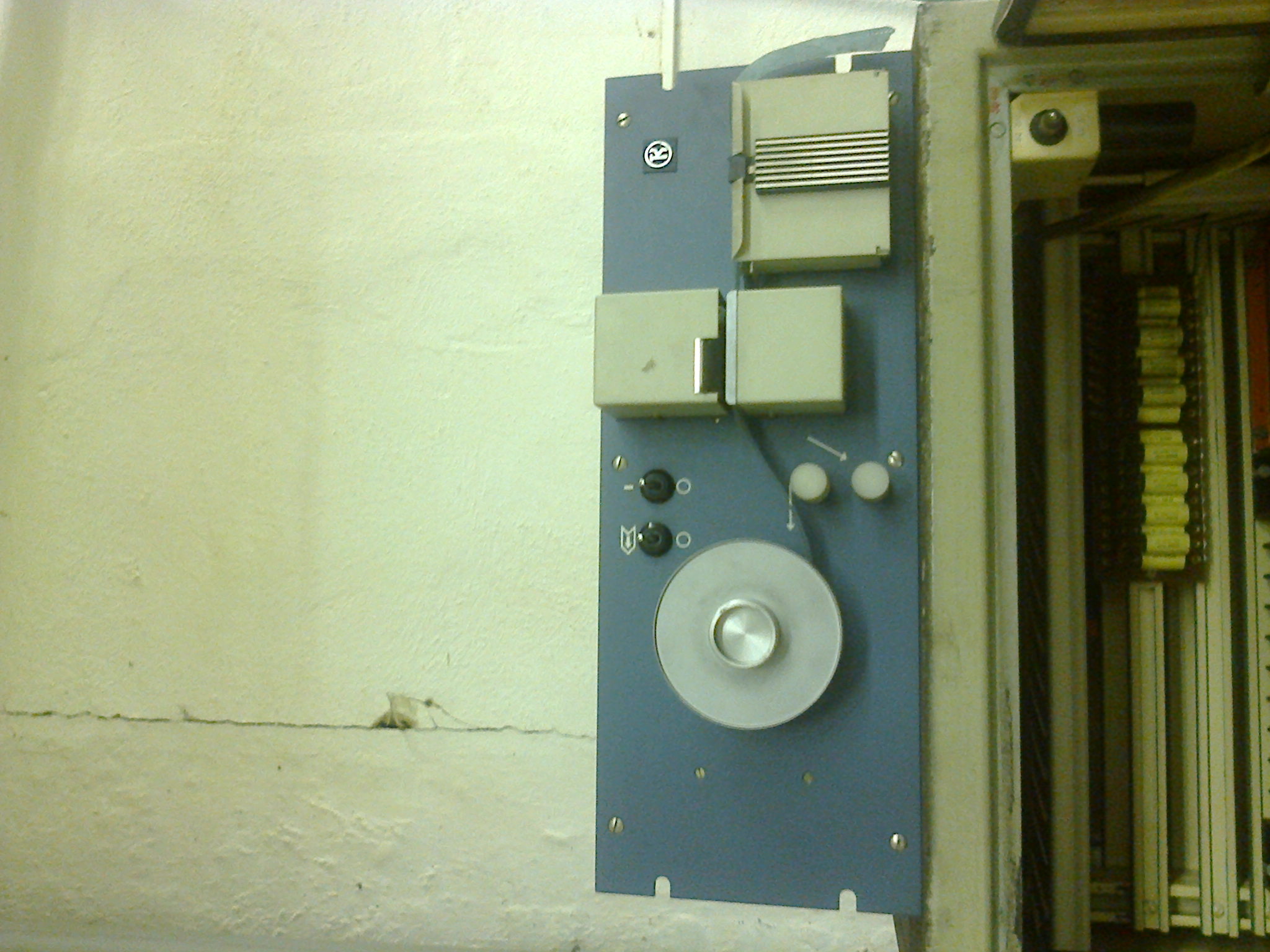

Kdyby někdo chtěl z nostalgie čtečku děrné pásky tak daruji za odvoz-na poštu nejdu.

Tak čtečka je tvoje mexi.
Mašinu v dílně zatím nemám,je potřeba oddělat bedny s elektrikou což už jsem udělal,snad mi ji kámoš hodí v pondělí 5ti tunovou Destou.

Serva (i vřetene) mají opravdu nějaké tacho.Dneska jsem se už nedostal ke štítku serva vřetene,nechtěl jsem sundávat plachtu.Mám obavu že i tohle servo bude muset pryč.
