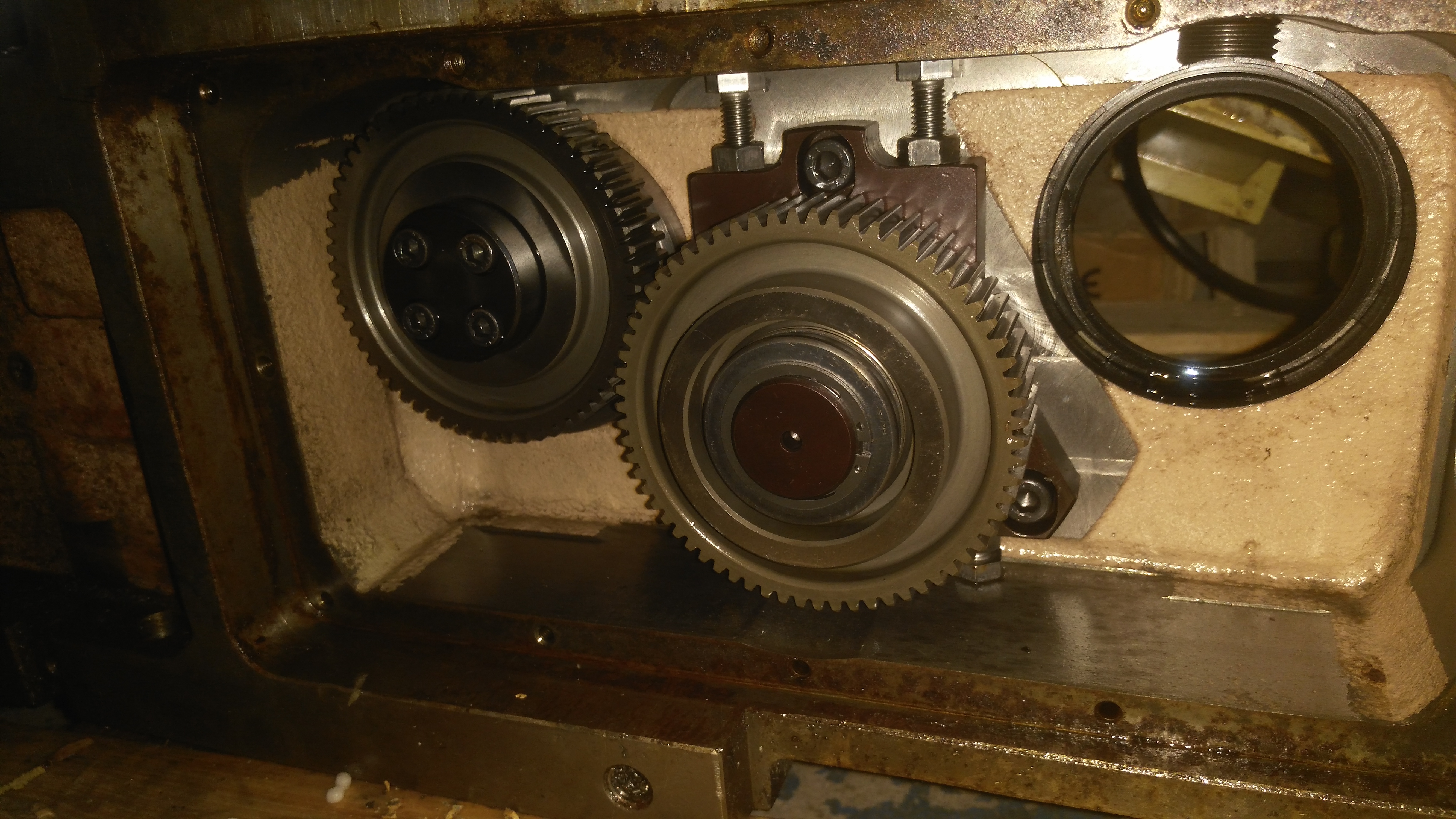

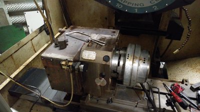

Nedávno jsem tu prodával 4tou osu NIkken i s řízením, servo fanuc. cca 200-250 kg, průměr asi 300 mm za cca 25 tis jí nikdo nechtěl ( kupoval jsem jí na ebay asi za 42 tis).
Taky jsem poptával třeba jen axiálně radiální ložisko toto
http://www.skf.com/cz/products/bearings ... T%2080%20B" onclick="window.open(this.href);return false;
cena 39tis bez daně.
Za mě je podle mě nesmysl se o něco pokoušet. Ebay je plný 4 tých os. Ano je riziko v jakém jsou stavu ale podle mě je lepší opravit profi 4 tou osu než se pokušet celou jí vyrobit.
Bez brždění to podle mě smysl nemá. Záleží co taky na tom chceš dělat. Mám asi 3 rotační osy 2x isel ( spíš tak na hraní jednu na 80 univerzálku druhá je spíš otočný stůl ale má brzdu a průměr asi 250). Pak nějakou italskou s hydraulickým nebo pneumatickým bržděním. A ještě mám jeden polotovar ( koupil jsem tady na foru - prodávali se 2 kousky) a jednu co je z malého brothera ta se ted repasuje.
Kolikrát lidi bastlí hrozné věci a nestydí se za to, ted jsem dostal balíček s dodanejma nátrubkama a myslel jsem že se z toho pobliju.
Takže pokud ti můžu poradit, pořid něco za 20-30, zjisti jak se zkamarádíš s camem a systémem, co vlastně potřebuješ a pak uvidíš.
Taky plánuju udělat 4/5 kolébkovou osu ale jen na takové hransí s NSK megatroq motorama ( jak tu někdo zminoval), Podle mě budou slabé, ale na určité věci dostatečné ( pro obrábění kravin s průměrem nástroje cca do 3mm. Zatím nebyl ani čas udělat kabeláž a zkusit jí třeba jen jako otočný stůl a na něm cokoliv vyfrézovat bez jejího pohybu, abych viděl jak moc to bude cestovat. Pokud by byl zájem můžu ty osy co mám nafotit.

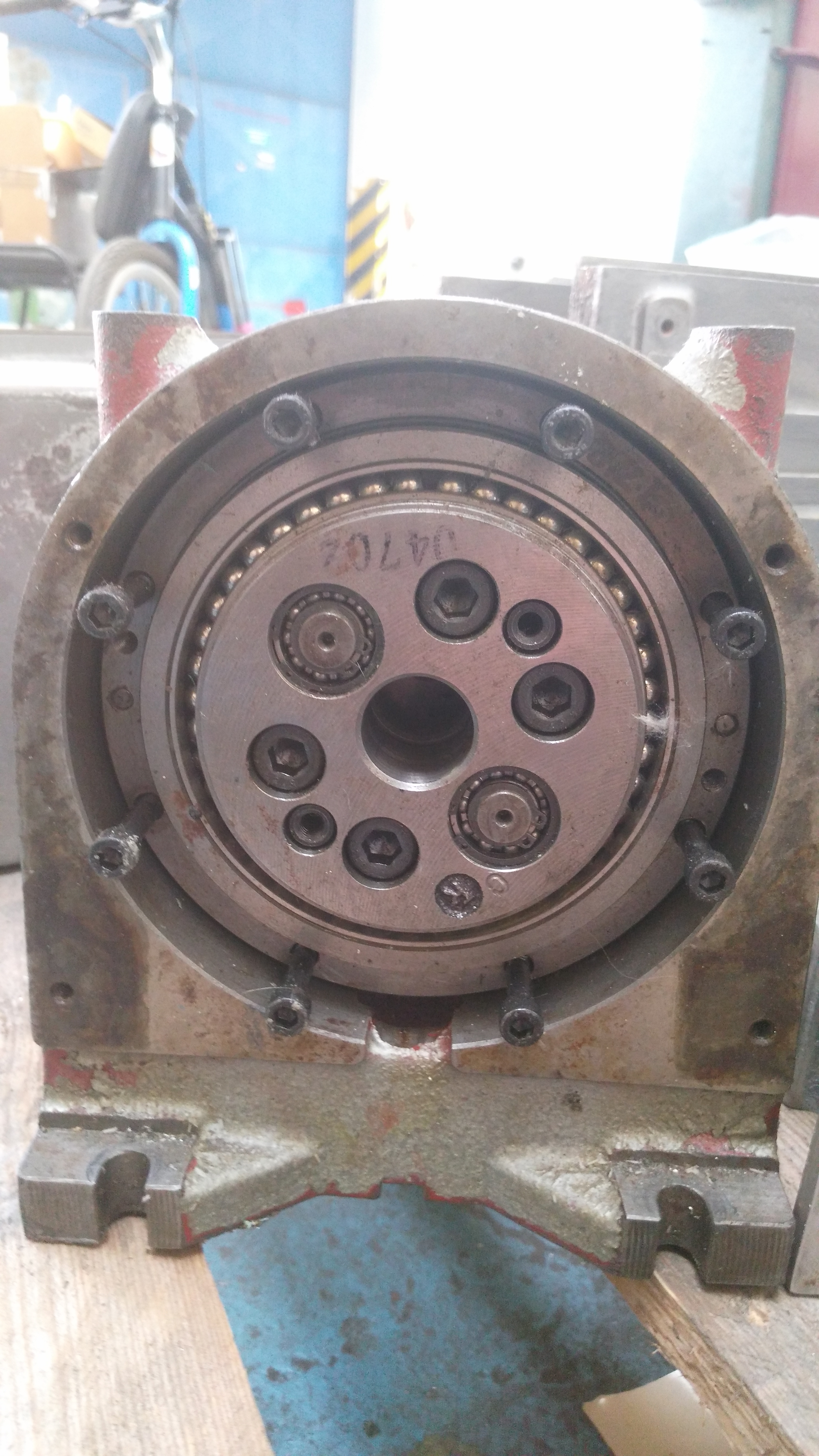

Tyto ložiska má jeden známej pod ponkem v garáži. Odhaduji venkovní průměr tak 200-250mm.
Nejspíše jsou použité, ale jestli to stojí takovejhle ranec, tak to budu asi muset zkusit od něj za něco vyšmelit.

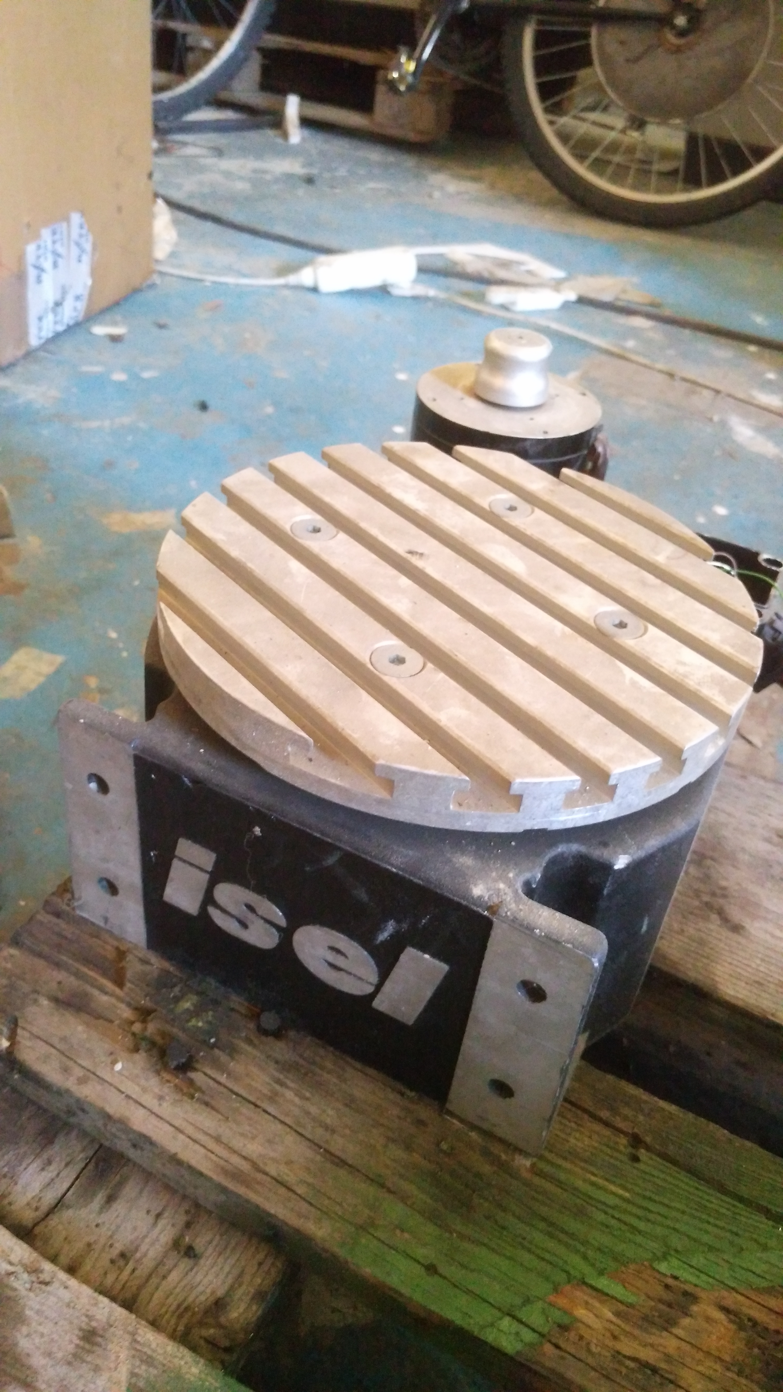

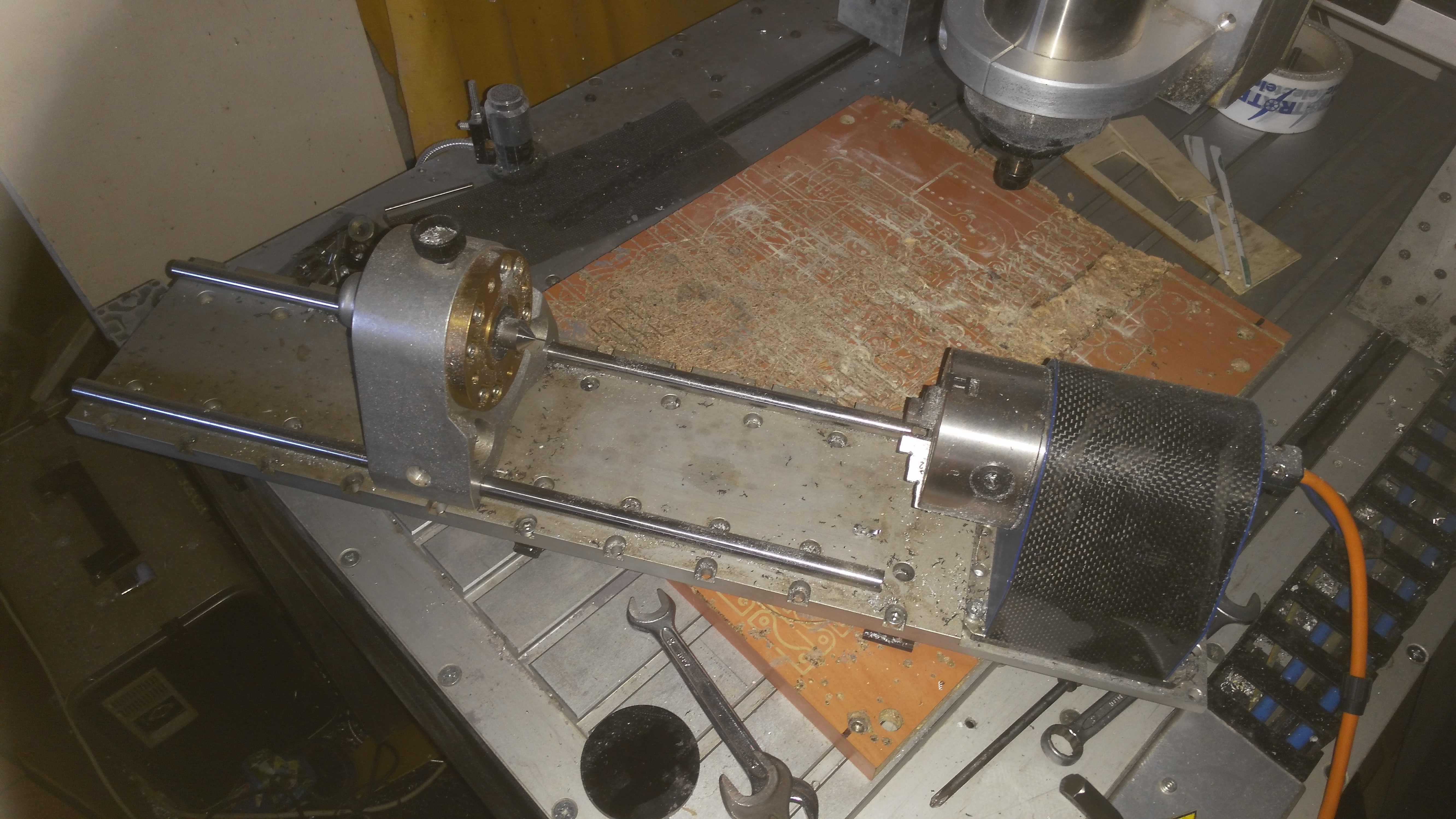

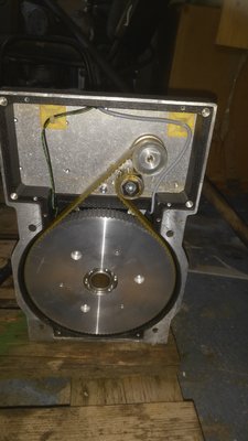

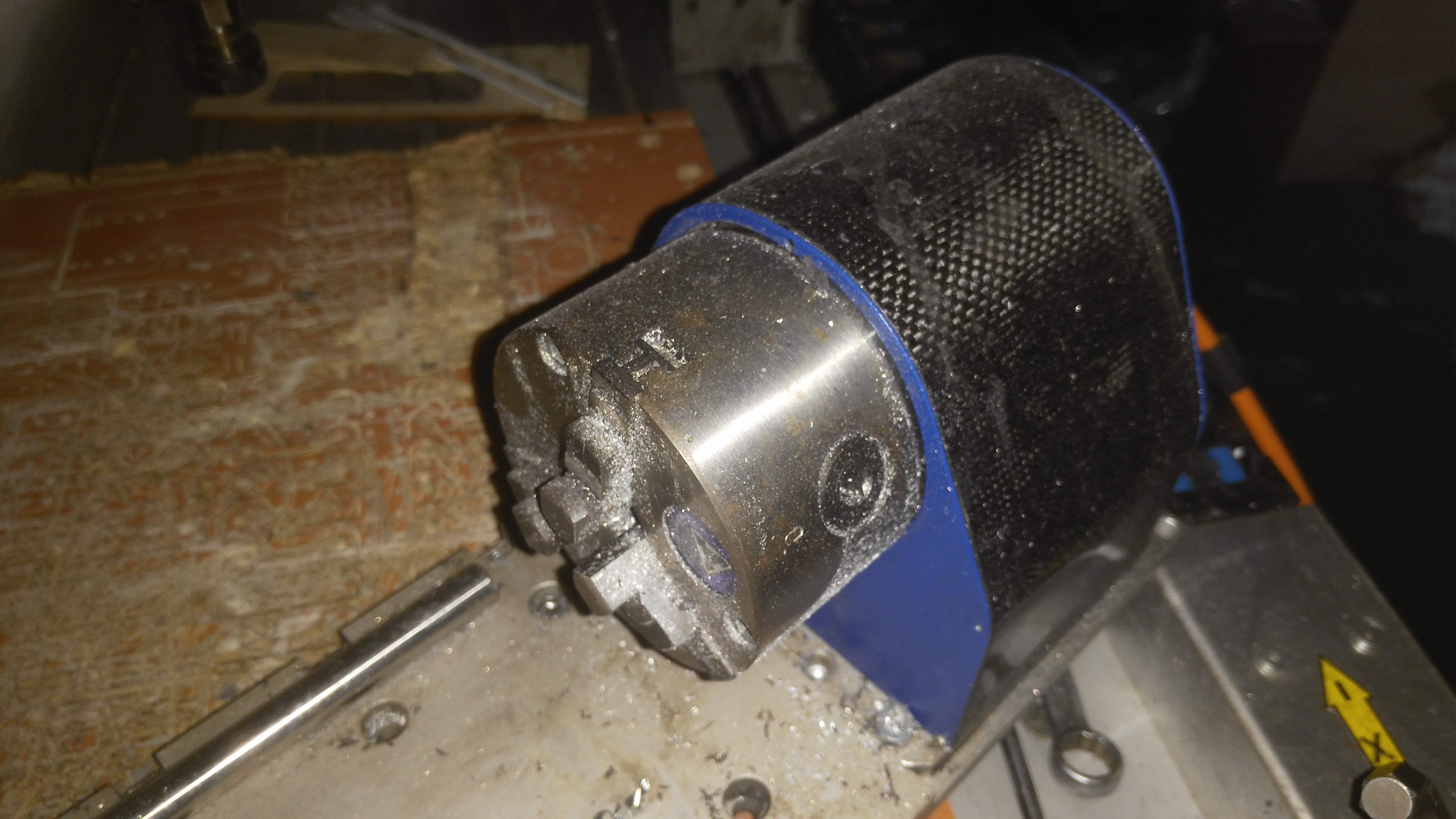

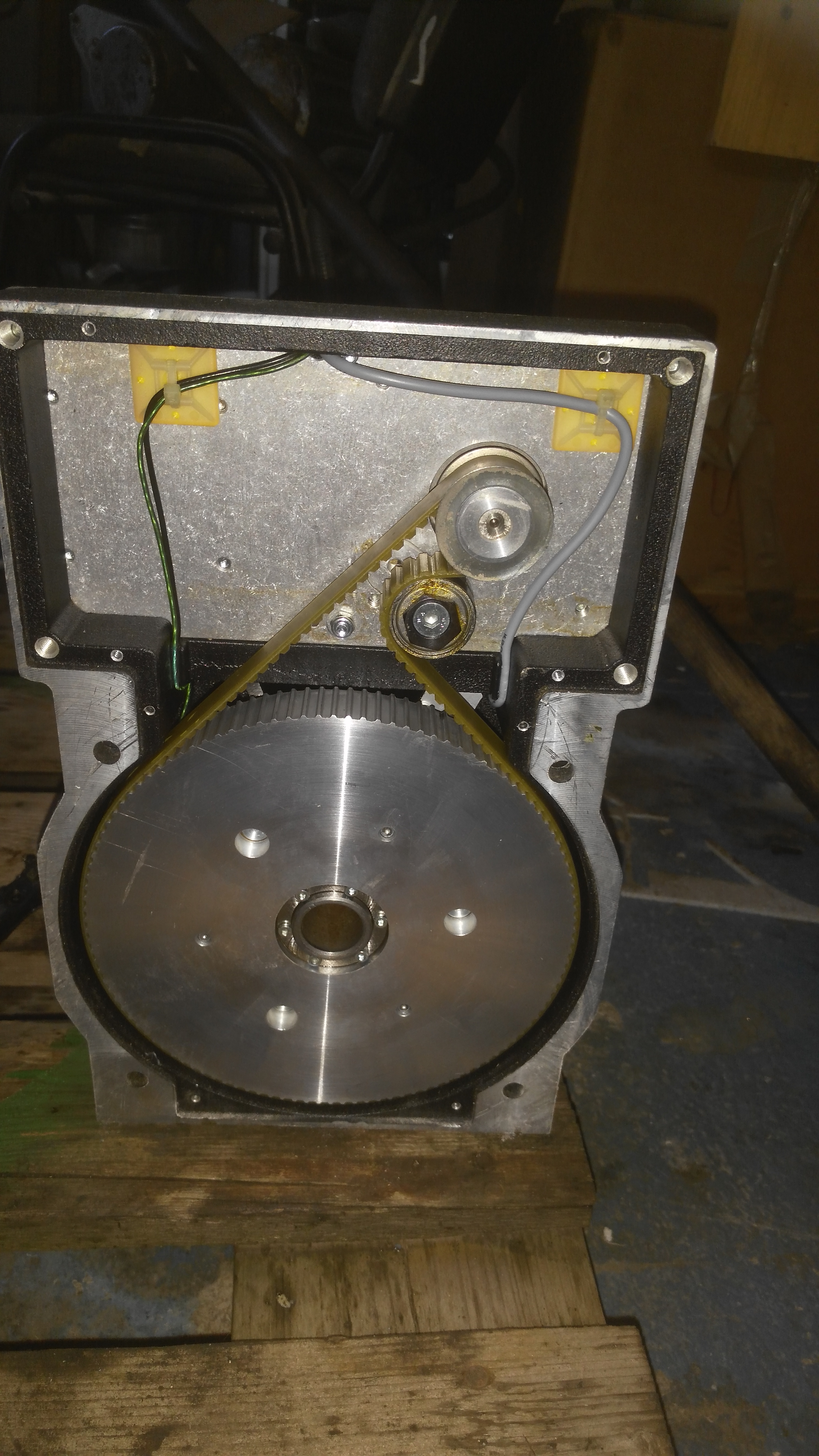

Mám tedy Isel
Jde o typ ZD 30 https://www.isel.com/en/zd30.html" onclick="window.open(this.href);return false;
a k němu základnu s posuvným koníkem
https://www.isel.com/de/reitstockeinheit-re-zd30.html" onclick="window.open(this.href);return false;
je v tom prtavej krokáč, s napínaným řemínkem. Super věc je že osa má uvnitř dutinu na Iso20 kužely takže se dají dělat přesně relativné prdavé věci když se sundá univerzálka.
Jinak dělají různé věci a tu jsou i nějaké ceny.
https://www.isel.com/de/produkte/mechan ... chsen.html" onclick="window.open(this.href);return false;

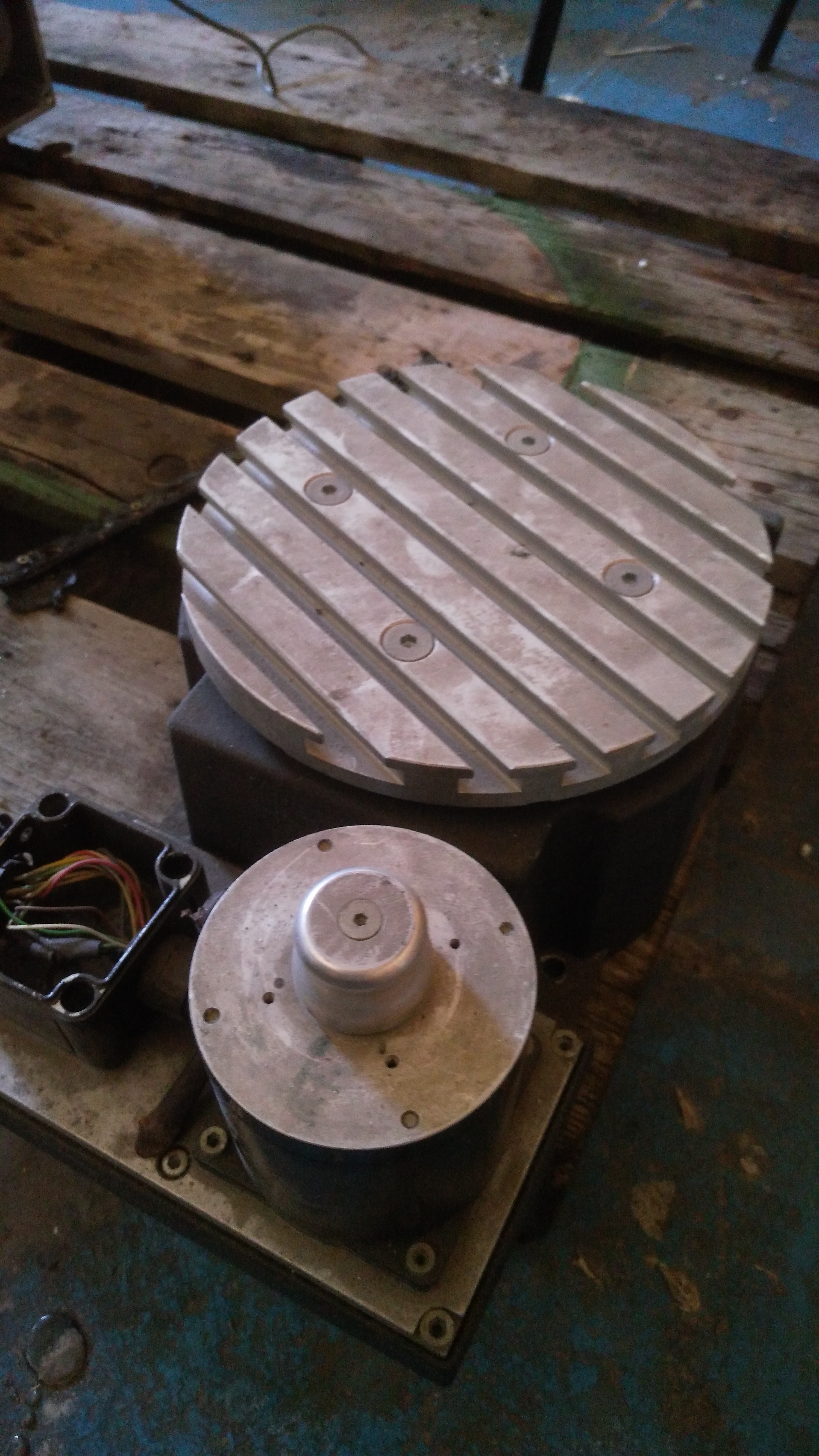

Druhou iseláckou mám větší, na webu už jí nemají je to starší typ
Ta má také km ale sá se s ní hejbat i ručo ( km má hřídel na druhou stranu). Je větší a je to spíš otočný stůl ale dá se upevnit i jako 4 tá osa.
Ta má navíc brzdu, Koncepčně je to jak tohle jen to má otočený motor na druhou stranu.
http://www.ebay.de/itm/ISEL-Drehachse-D ... SwHnFV5sm6" onclick="window.open(this.href);return false;

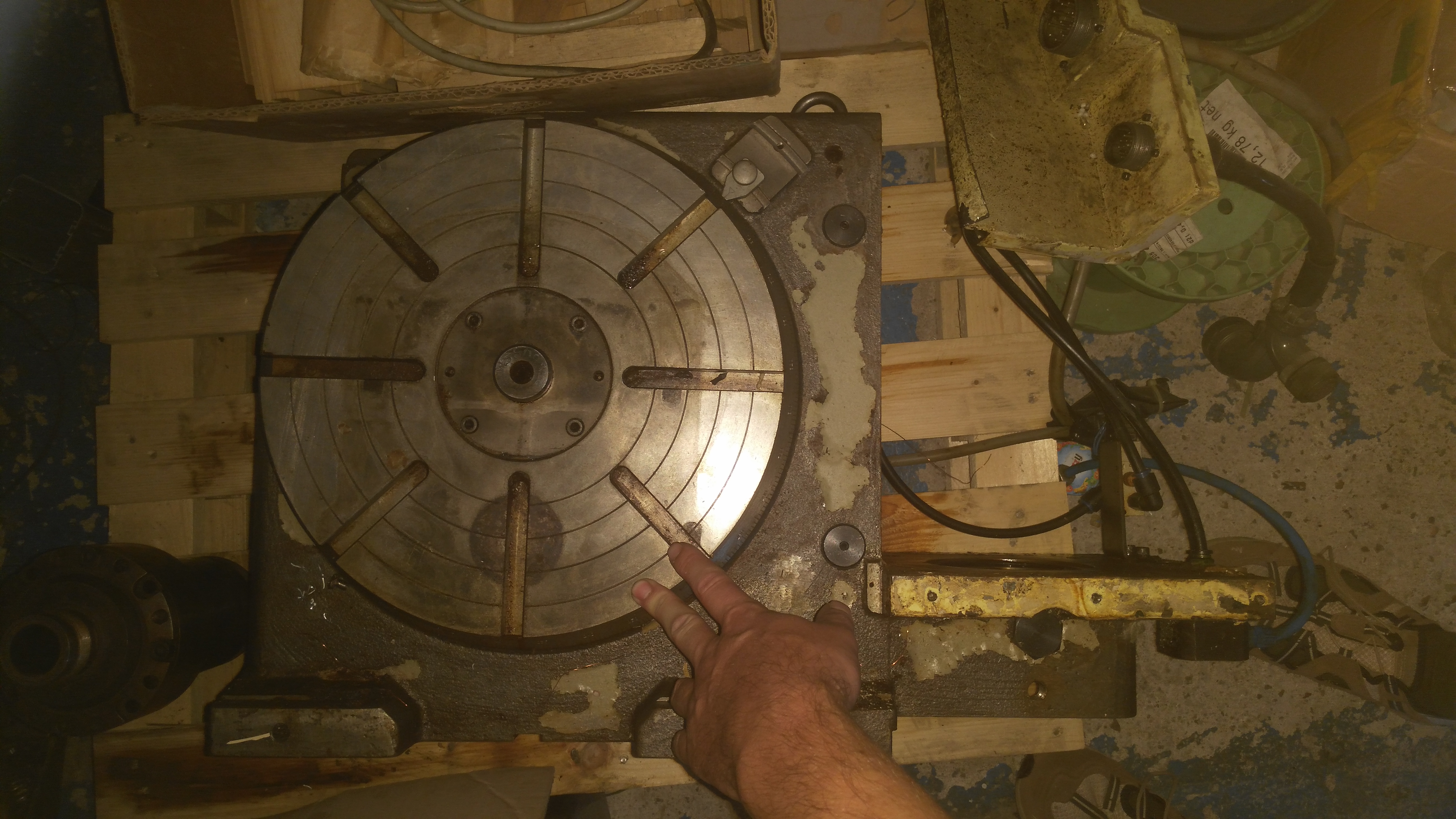

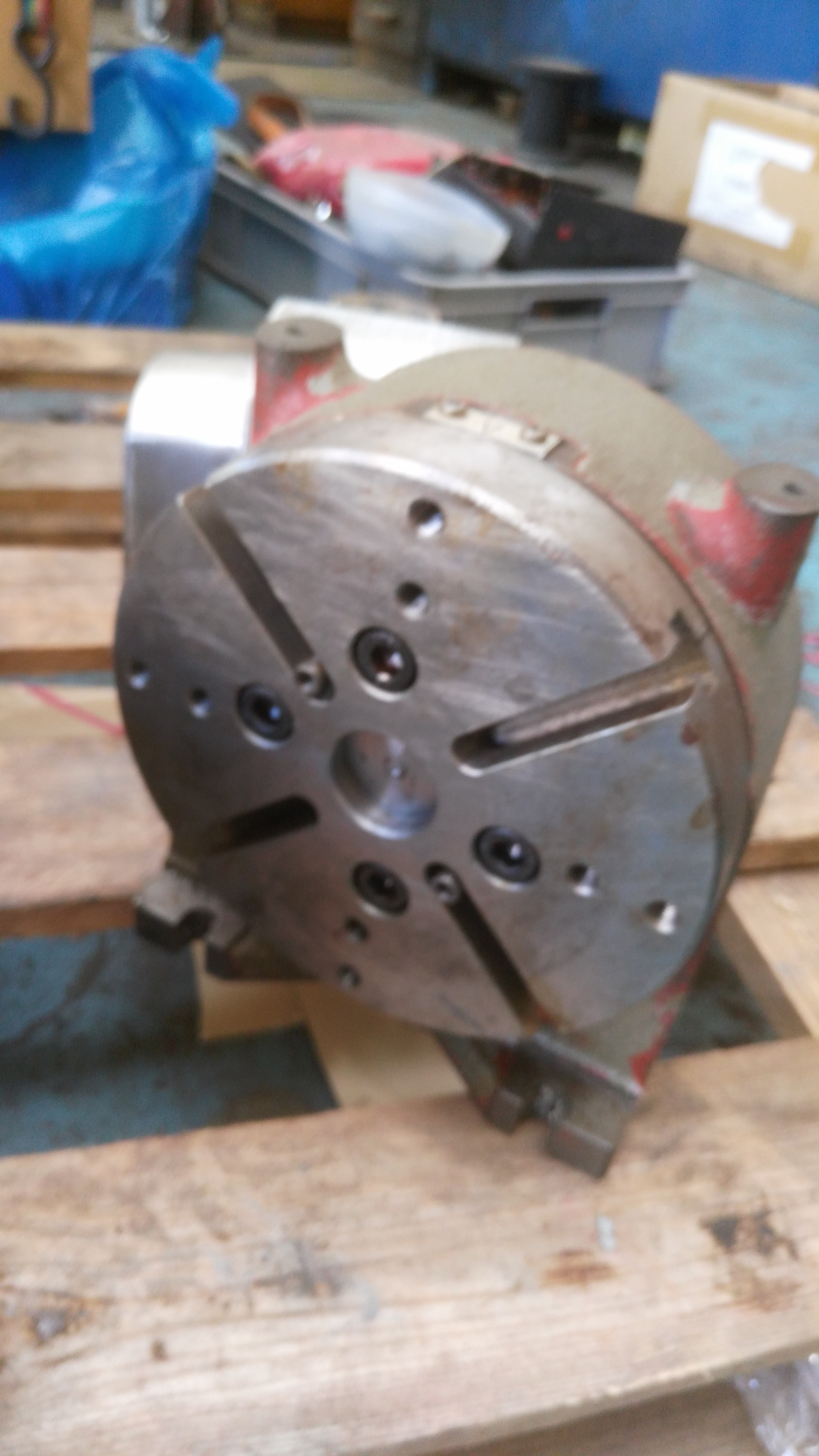

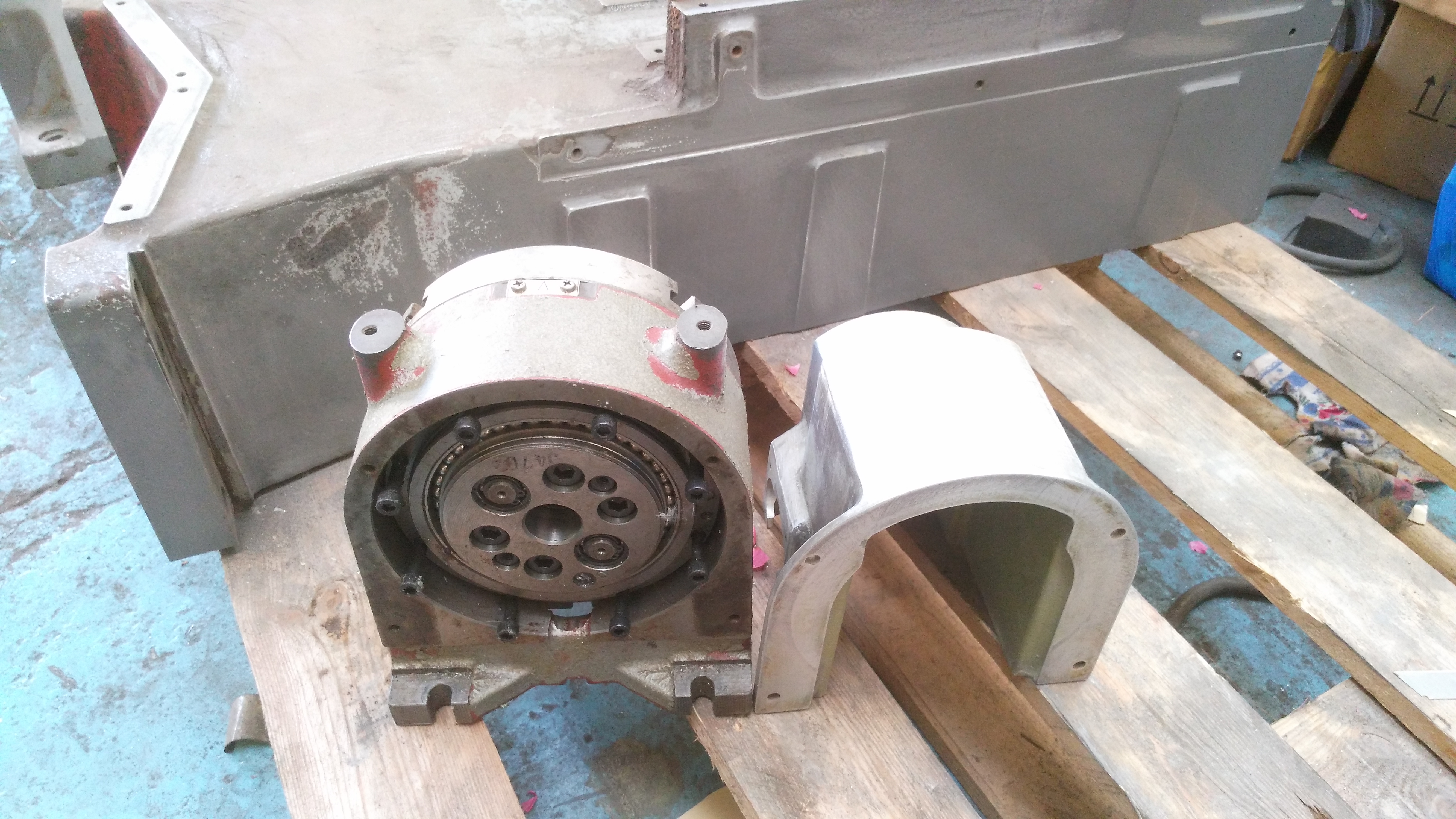

Pak mám u sebe Nikkena ( ještě si ho nový majitel neodvez) ten má asi 250 kg, průměr asi 300mm hydraulické brždění.
A následuje malá rotační osa pro brothera TC 201, ta čeká na vyčištění a nový lak.
Poslední je poněkud větší rotačka Scotti ( mají fakt pěkné věci) http://www.meccanicascotti.com/eng/tutt ... ategoria=6" onclick="window.open(this.href);return false;
Průměr asi 200, hydraulicky bržděná, s hydraulickým kleštinovým upínáním ( nemám kleštiny). Tu jsem odvezl do skladu tak jen jedna starší fotka. Ta má taky asi 60 kg.
