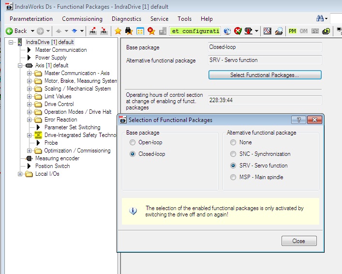

chyby mam zmazane, akurat ked to prepnem na position control, tak naskoci c0202 a tej sa nezbavim. motor mam tretia strana s resolverom, to je ok, ak mam mod position block control tak to ide, aj v easi startup ho potocim. pride mi to ze v ether IP to nepojde, az ked to prepnem na ethercat, ale to sa uz zase nepripojim indraworksom.. tebe to ide?

mam tam toto. robi mi to pri zmene na cokolvek ine ako Positioning block mode, encoder 1.
odkazuje to na s-0-0032 co je prave ten primarny OP mod, ktory zmenim.

Ja mam position block mod, encoder 1 vo vsetkych a nech zmenim ktorikolvek na cokolvek ineho, tak mi vyhodi tu hlasu v predchadzajucom prispevku.
Mas ponatia preco by to robilo? Balicek mam aktivny servo, skusal som aj ine, nepomohlo. Bude to nejaka sprostost, len aka. Ak ta nic nenapada, skusim reset menica a ponahadzovat tam vsetko znova.
Inak zaujima nas len ten primarny mod nie? Ktory vlastne pouzit? Ten s lagless, alebo bez?

Ok polaborujem, mam tam ako pises 0011, ono to vyhodi chybu ako som pisal a ked na nu tuknem tak vyhodi tu fault tabulku s hodnotou s32registra 0011 a pri tom v kolonke status je Ok, ale neprepnem to. Skusim ten defaul a uvidim.
