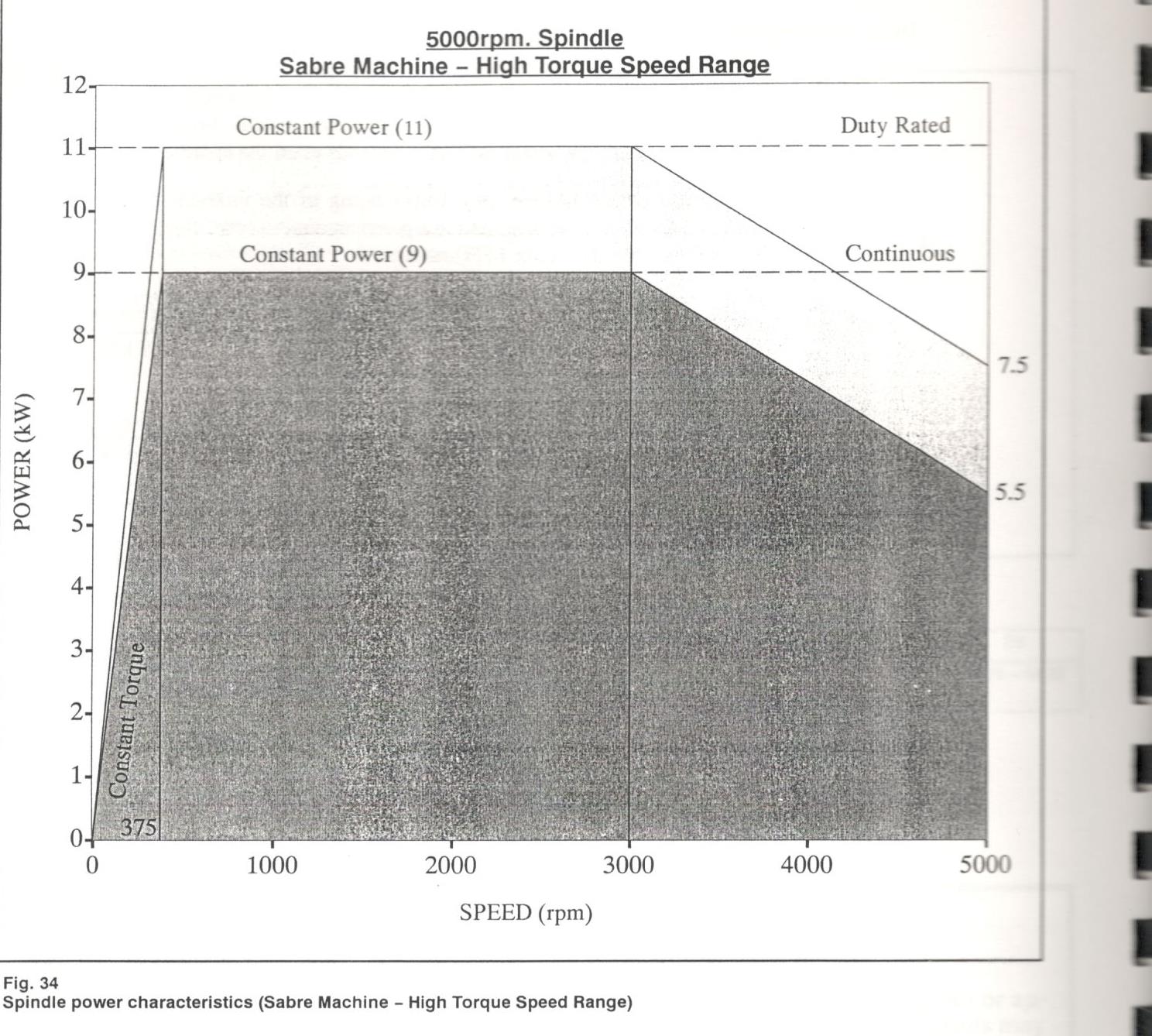

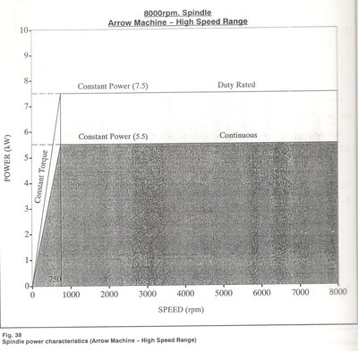

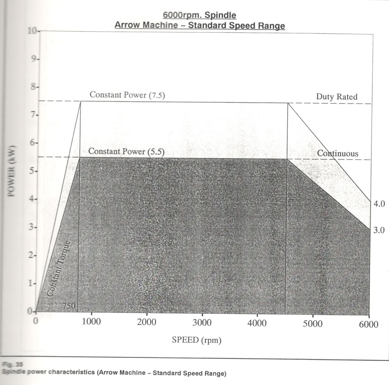

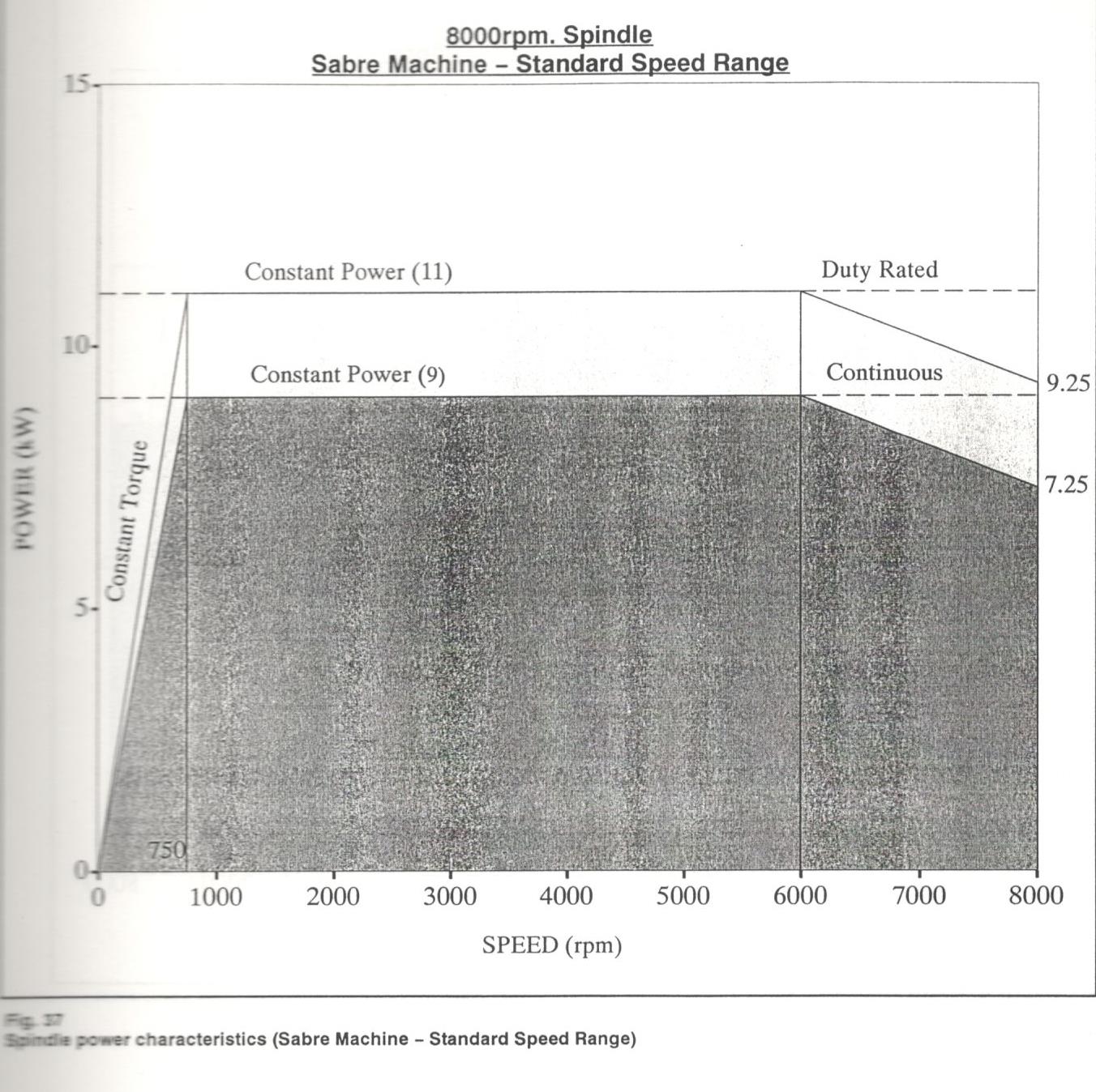

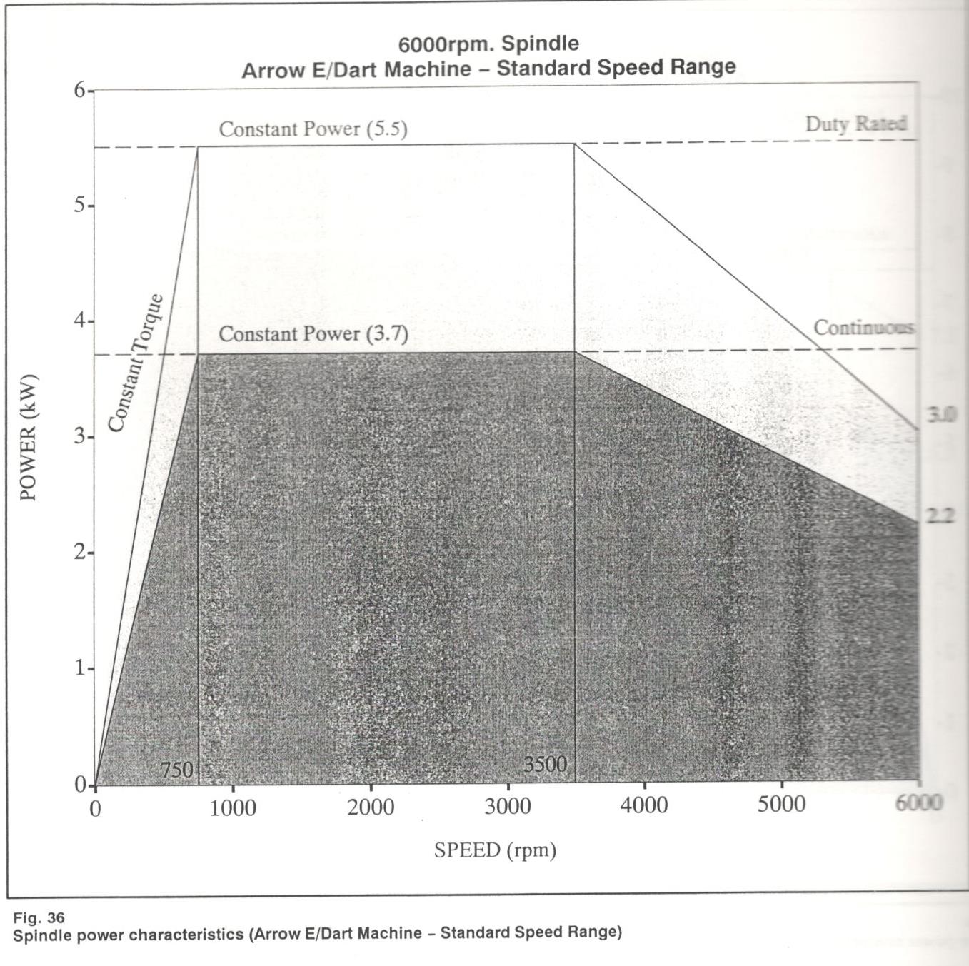

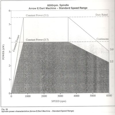

Pravda je taká, že sa mi podarilo vyhrabať dokumentáciu tej moje potvory (Arrow500) a tam sú nejaké varianty pohonu popísané.
Nie som si istý, či je tam preklep, alebo skutočne z toho motoru dostali konštantný výkon v určitom rozmedzí otáčok. To by znamenalo nárast krútiaceho momentu až do úrovní okolo 70Nm (5,5kW pri 750ot.) až 140Nm (11kW pri 750ot.)
Možno je to preklep a možno marketingový "omyl".

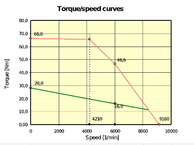

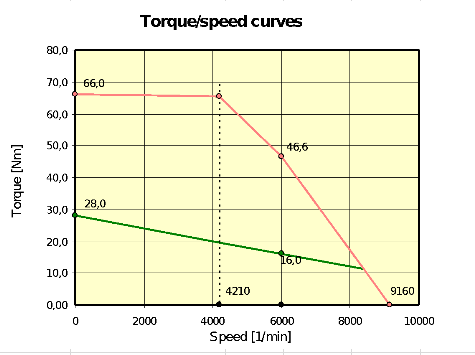

Mám ponuku na motor do 6000ot. trvale a možnosťou pretočenia na 9000ot. Krútiaci moment nominálny 16Nm, max. 66Nm.

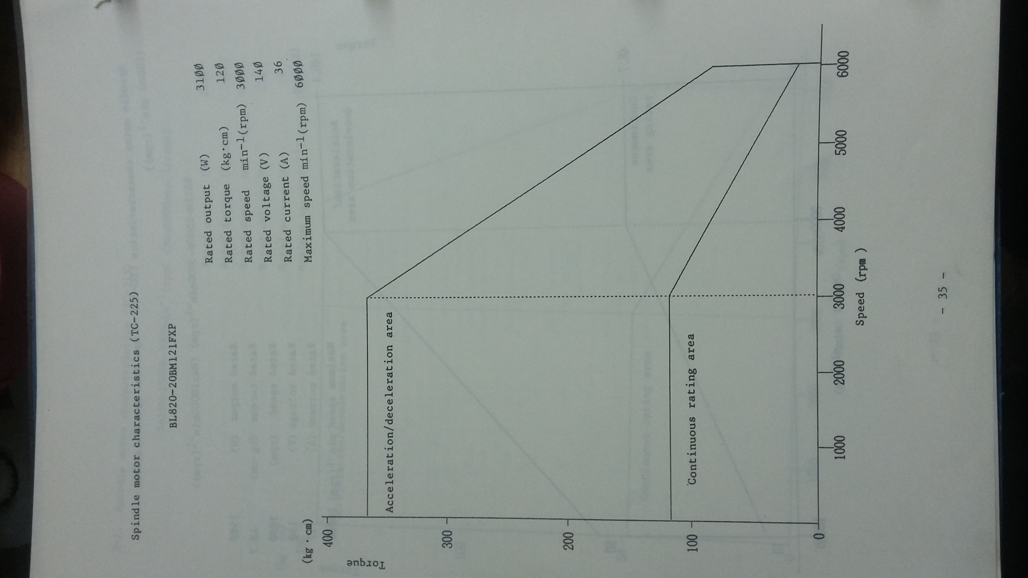

a pre porovnanie aj motor z RaS-ovho Brotheru: konštantný moment cca 13Nm pri otáčkach 0-3000/min.
a navrhovaný motor:
Příspěvky: 8929
20. 11. 2017, 3:48
a ten motor co máš nabídku je co zač?
já jsem poptával motor na zakázku u nějakejch Brňáků a tam maj taky docela dost křivek.. v podstatě se dostávali na obdobné hodnoty co já na tom brotherovi, když jsem porovnával synchronní motory od Siemense a dalších tak to taky tak nějak plusminus sedělo, tak je divné, že ten tvůj by byl tak silný, tvejch 70Nm jsi zjistil kde? není to třeba ještě verze s převodovkou?
r4cv
Příspěvky: 2938
Bydliště: Topoľčany
20. 11. 2017, 4:56
Ponuku mám tiež od brňákov. 70Nm som vypočítal. 5,5kW pri 750ot/min.
Ja si myslím, že tie grafy sú zle označené a má tam byť konštantný moment v rozmedzí otáčok 750-6000 (napr.) a nie konštantný výkon.
Len sa v tom chcem uistiť, aby som zbytočne nekupoval motor s vysokým krúťakom, ktorý reálne v živote nevyužijem.
prevodovka nie je, len prevod cez remeň 1:1
