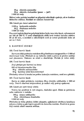

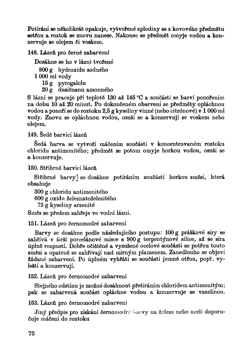

tak prispejem aj skenom z knihy "MECHANICKÁ TECHNOLOLOGIE" z roku 1952 :wink:
chemicke černenie.pdf
(102.33 KiB) Staženo 1419 x

P.S. Navod na BRUNIGAL. Ma nekdo zaklady metalurgie a dokaze tento navod "dekodovat" do garazovych podminek :-) ??
Doporučený technologický postup:
1. Odmaštění
2. Dvoustupňový oplach ponorem nebo postřikem
3. Předehřátí v horkém ekonomickém oplachu s okapáním nebo usušení
(usušení zboží se používá hrozí-li nebezpečí rozstřikování černící lázně při přenášení
většího množství vody do černící lázně)
4. Černění v přípravku
5. Horký ekonomický oplach min. 70 °C (současně používaný i pro předehřev zboží)
6. Dvoustupňový oplach ponorem nebo postřikem
7. (Pasivace některým přípravkem nebo vytěsnění vody vhodným
vytěsňovacím přípravkem)
8. Sušení horkým vzduchem
9. (Impregnace konzervačním olejem nebo vazelínou)
