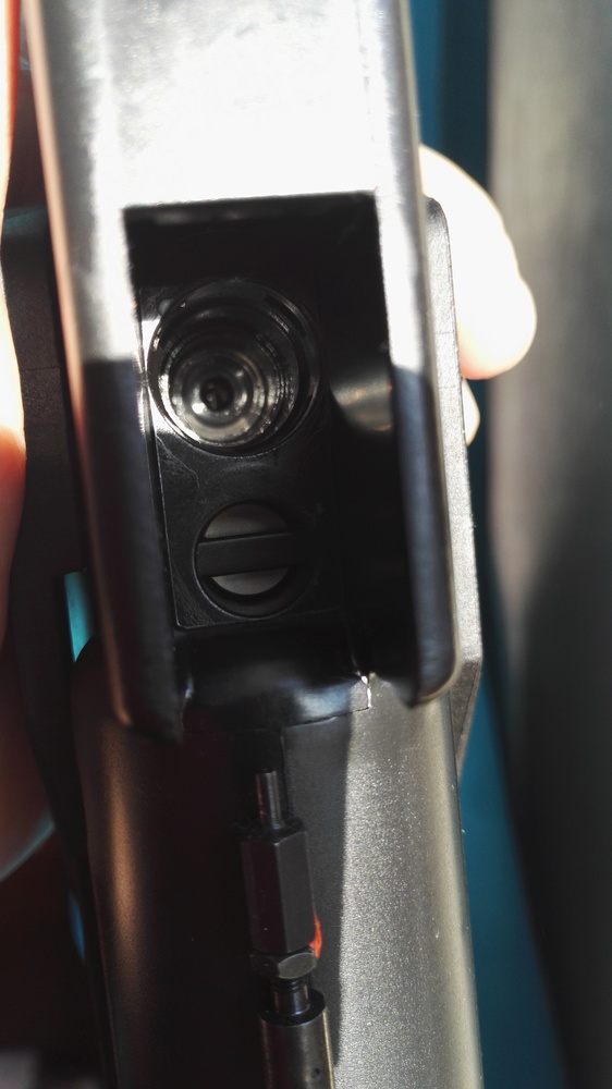

mikiki: Jj už jsem dřív četl, ale co si vzpomínám, nikdo nic nevyřešil a ani přesně neurčil kde je chyba.
"popravdě ještě trošku uchází a rychlost diabolky JSB (4,51 = 0,547gr.) byla mezi 120 m/s až 130 m/s" Takže ti nefunguje ani jedna - rychlost by měla být min. 160m/s nebo spíš víc tipuji. Zkoušel si jí natlakovat a potopit? Nebo aspoň vyzkoušej natlakovat a nalít na označené místo trochu něčeho. Co těsnění z AR50, zkoušeli jste? To se dá koupit a možná by rozměrově sedělo. Když ne, mělo by jít vyrobit. Já mám ale strach z těsnění co je na dříku ventilu - to když odejde... game over.

fmodel: Teď nevím, myslíš nalepit to z venku? Já měl na mysli zevnitř když bych to vložkoval.
Příspěvky: 10253
26. 2. 2019, 7:27
Spíš zevnitř pokud se tam lze dostat,když né tak nezbývá než zvenku.

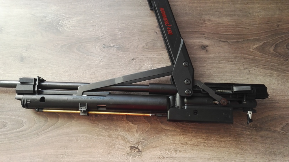

jak to vlastne vypada cele?
dalo by se prilozit fotku celku z ruznych uhlu?

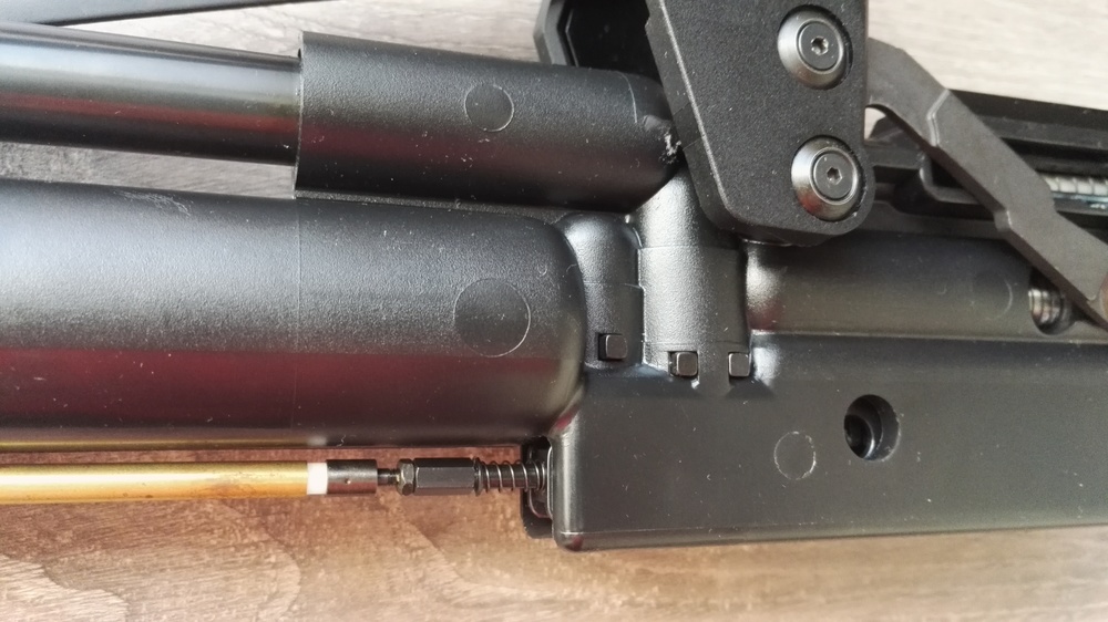

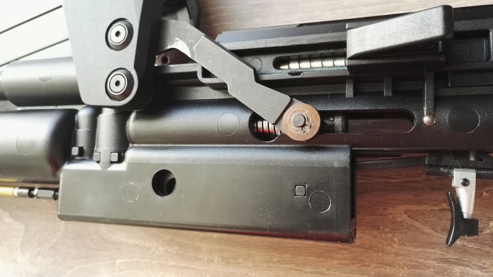

Je to jeden "výlisek" kde jsou obě komory.

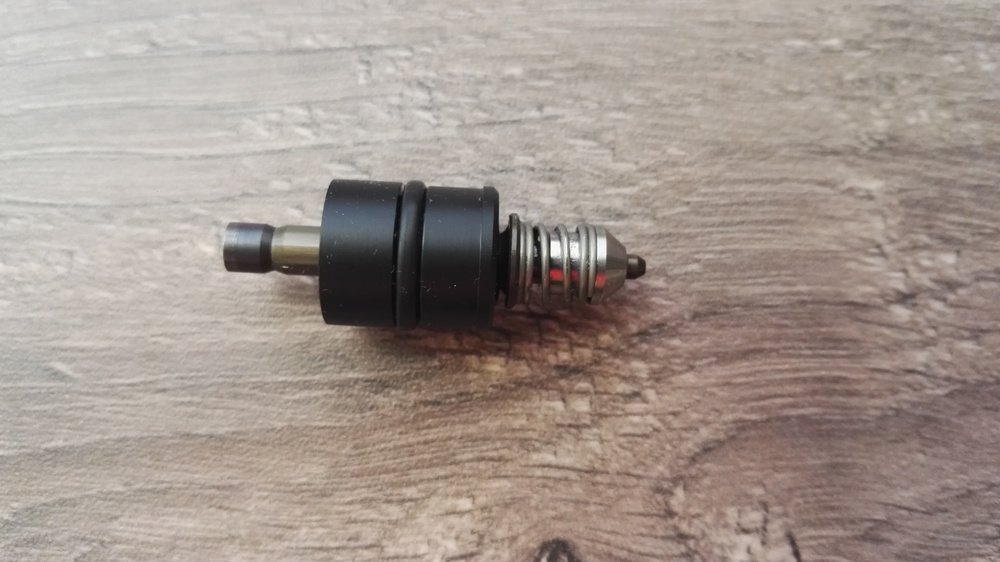

První problém jsou O-kroužky - jsou nestandardní a nikde jsem nenašel přesný popis všech O-kroužků např. ty velké v prvním pístu jsou asi:
díl č.31 = quadring 4214-366Y-XSEL (24.99 x 3.53) těsnění pístu - velký
díl č.65 = quadring 4111-366Y-XSEL (10.77 X 2.62) těsnění pístu - malý

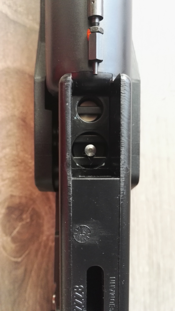

No a pak hlavně je problém u kuželky pístku - díl č. 60 (předposlední obrázek) - jen pro zajímavost je tam přeříznutá gumička (to je fakt originál) a vnitřek pístku se mi nepodařilo rozebrat tak abych to nezničil a tam je také těsnění.
Pak to kuželové těsněné co je v hlavni a na něj dosedá ten kužel - díl č.60
To těsnění v hlavni vždy při vyndávání trošku poničíš.
