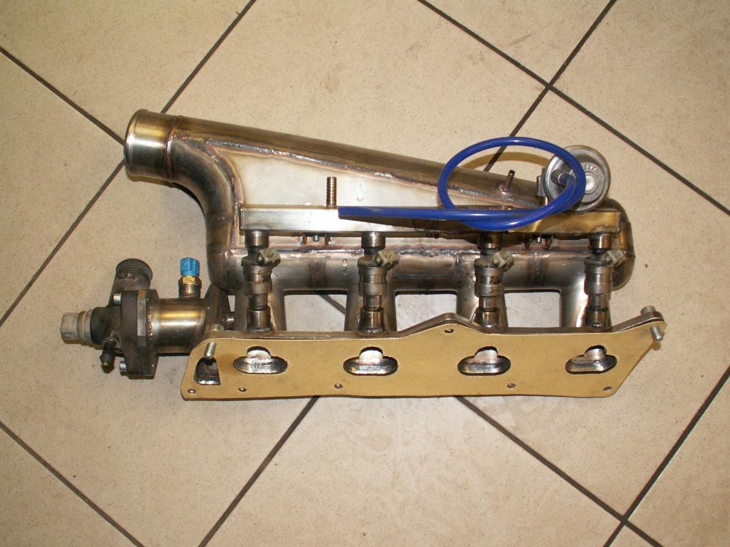

Já nevím, kolik stojí originál, jak dlouho vydrží a co se na něm kazí.
Vyrobit na funkci to jde, dvě příruby, kolínko, flexa, kladivo, povařit a přefrézovat dosedací plochy. 10k je cena celýho toho motoru, jenže kdo se s tím bude vyrábět, bez přiložení a ozkoušení na motoru, dopasování.

četli jste to co je napsáno na začátku?
jde o funkci nikoliv o přesnou kopii, věcí pro různé závodníky, kterým z nějakého důvodu nevyhovuje seriová věc jsem dělal hafo, tak nevím co by jste jako chtěli řešit nějakým 3d oměřováním za tisíce když je to domek termostatu, ke kterýmu vedou gumový hadice, motor se klepe hadice taky takže jestli bude přesně pod úhlem 90st a nebo 85st a jestli bude 40mm nebo 43mm od hlavy je té věci uplně jedno.. jediné co je důležité jsou ty dva rozměry těch upínacích šroubů a to změří šuplerou každej kdo ji má..
takže shrnu-li to.. začneme kostkou daných rozměrů z jedné strany jedna příruba z druhé druhá vytvořit nějakou dutinu tak aby se to spojilo, vytvořit vybrání pro hlavy šroubů a vybrání pro klíč aby to šlo připojit a máte funkční model co bude fungovat vyfrézovanej ze dvou stran na jakékoliv fréze.. (plus ještě ty závity) ano bude to hnusná kostka ale naprosto funkční..
ovšem protože to bude hnusné tak se to ještě trošku někde poodebere a odlehčí a výsledkem bude rozumně vypadající model a když to bude dělat někdo kdo není debil tak i rozumně a levně vyrobitelnej.. odhadem 6-10hodin práce včetně modelu a komplet frézování.. pak je to jen o tom jakou má kdo cenu, podle mě cena 3-4000 za takovej prototypovej funkční kus je v pohodě reálná a klidně bych dělal každej den jinej kousek.. alespoň změna :D

tady máš pár fotek jak jsem to řešil já. případně to dokážu vyrobit, ale za 1000,- to nebude

Ale když nad tim tak přemejšlim, tak ta medota, co použil ladis.biker bude asi nejlepší
Nechat vypálit příruby a plech a svářečku tu mám, to vyjde i nejlíp cenově

Zdravím. Kdybych to dělal já tak vezmu duralovou kostku. Na soustruhu vytočím tu přírubu a prostor pro termostat. Na frézce vyhrábnu tu přírubu k hlavě a na sloupovce vyvrtám díry a nařežu závity. Nakonec ofrézuju zbytečné hrany a ojehlím to aby to trošku vypadalo. Za dvě hodiny hotovo a litr v kapse.
