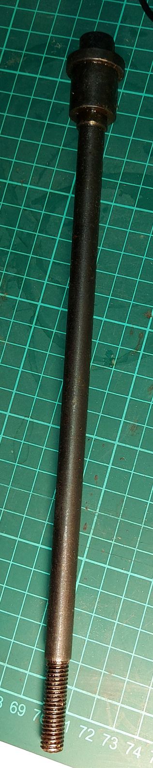

To Zverodoktor: Přesně tak. v sadě mé frézce Sieg byly oba šrouby M12 i M10 (ten na fotce)

Zdenek Valter píše: ↑11. 11. 2020, 1:23 To Zverodoktor: Přesně tak. v sadě mé frézce Sieg byly oba šrouby M12 i M10 (ten na fotce)
Ja mám iba jednu skrutku na ktorej sú oba závity (ten menší samozrejme na konci zhruba na 16 mm). Fréza má vreteno ISO40 a závity sú M16 a na konci dorezaný M12 na MK4 cez skrátenú redukciu.

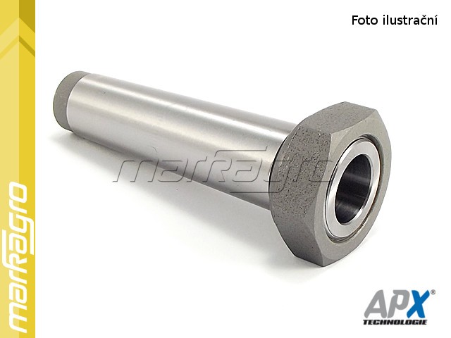

Já mám tohle a funguje to. Místo vtahovacího šroubu M12 dám M10 a redukce se vytahuje tou spodní maticí
https://eshop.markagro.cz/s-matici/5326 ... -1774.html
