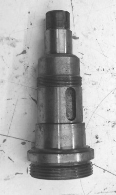

Ahoj, kupoval jsem na aukru hřídel SK40. Když tak mohu dát kontakt, zda ten pán ještě nějaké má(měl ještě dva).
Nemo.

Jo, kontakt kdyžtak dej ,poptám se jestli by neměl něco,spíše chci ISO 30. Ta hřidel co je na fotce to je přesně to co potřebuji. Ještě se zeptám ,k čemu slouží dole ten velkej závit :?:

Ten závit slouží k matici, kterou se utahuje kužel. Já jsem to vyřešil tak, že jsem nechal vyhloubit díru 16mm( původní díra je asi 10mm) skrz vřeteno
na utahovámí šroubem.

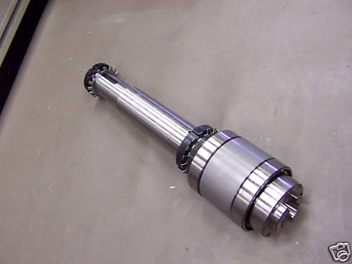

Ještě jedno vřeteno se prodává na Ebay je to Fanuc iso 30. Cena 400dolarů, ale je s ložiskama
a matkama. Ten prodejce je spolehlivý.
Nemo

Tak vyhoď nějaký výkres a dej na to tolerance a kóty :!: Je to vřeteno :?: kolik to bude točit :?: Když tady čtu ty ceny tak to by snad někdo spíchnul. Tumlíku co ty na to. Je taky nejakej materiál zušlechtěný na 1000Mpa a to by akci taky zlevnilo. Možná by to stačilo :?: Vřeteno jako koupil Nemo by neměl být problém. :? Ten Fanuc to je slušná práce. Nemám zkušenosti s tím broušením ložisek -párováním, ale vím kde se zeptat. Setinu a nějakou tu tisícinku bych snad taky uměl, vyvažovačku ale nemám, jen kontakt, ale to by bylo mastný.
