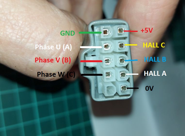

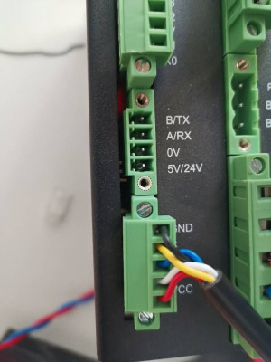

Takhle na první pohled to vypadá, že je pořadí fází i pořadí Hallovek opačně.
Takže by to nemuselo možná vadit, když je opačně oboje. Jen se motor bude točit naopak.
Zdenek Valter
Příspěvky: 5459
Registrován: 9. 1. 2009, 5:16
Bydliště: Ústí n. L.
6. 6. 2021, 6:48
To si ale nemyslím, pokud by přeci halovky byly jinak než fáze tak by vůči ní spínaly v nevhodný okamžik.
To si alespoň myslím.
- pokud to není ve fázi nebo ve správné poloze vůči té fázi pak dvě zbylé polohy jsou pootočeny o 120 stupňů, alespoň tak si to představuju.
6. 6. 2021, 10:26
Tady je ale přehozeno oboje. Takže zase budou ve fázi.
Teda aspoň to tak na první pohled podle těch barev vypadá (i když i tady jsou ty barvy spíš jenom přibližné).

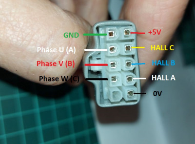

Tak jsem konečně z Číňana vymámil správné zapojení posle mých barev - díky mu za to:

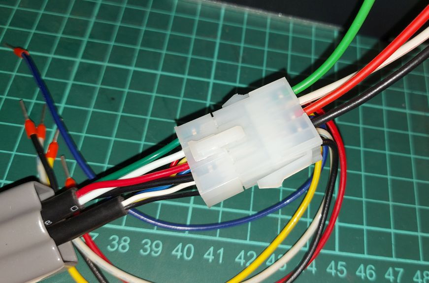

Já už mám protikus:

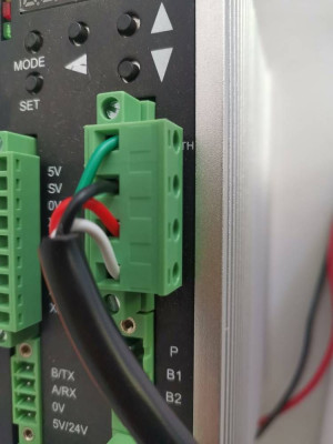

10. 6. 2021, 11:36
Tak motor se točí - z panelu v rozsahu 100 - 6000 otáček v kroku po 100.
Zatím první zkouška - potřebuju si dodělat ovládání na poťák, tlaka start a stop.

29. 6. 2021, 1:33
Motor jsem roztočil i přes analogový potenciometr - stejně to skáče po 100 otáčkách nahoru či dolů.
Zapni vypni jsou na jednom pinu - sepnuto start - rozepnuto stop.
Na druhém: revers - sepnuto, forward - rozepnuto
Použitelné to je, ale v podobné cenové relaci se prodávají přímo tyhle kity:
https://www.aliexpress.com/item/4001192 ... 23591d7bfa
Které jsou přímo pro výměnu původních pohonů.
Tady by se muselo dodělávat i ovládaní a řídící deska zřejmě vyjmout z krabičky, nebo jí nechat mimo stroj.
Motor má i jinou hřídel 14,5 mm oproti 8 mm původnímu motoru.

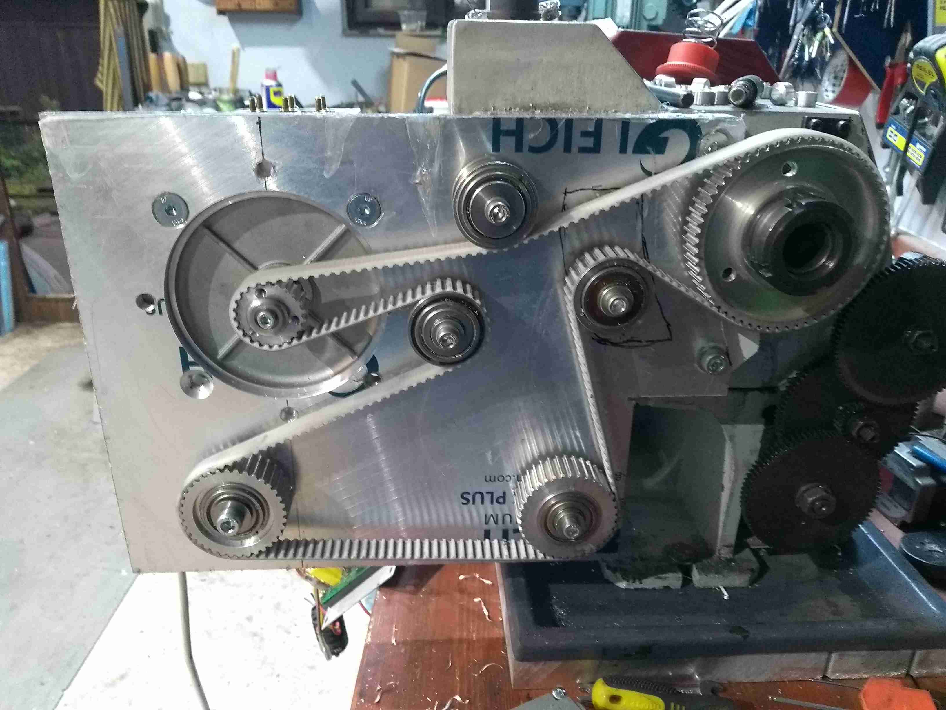

robyb
Příspěvky: 340
15. 10. 2021, 5:46

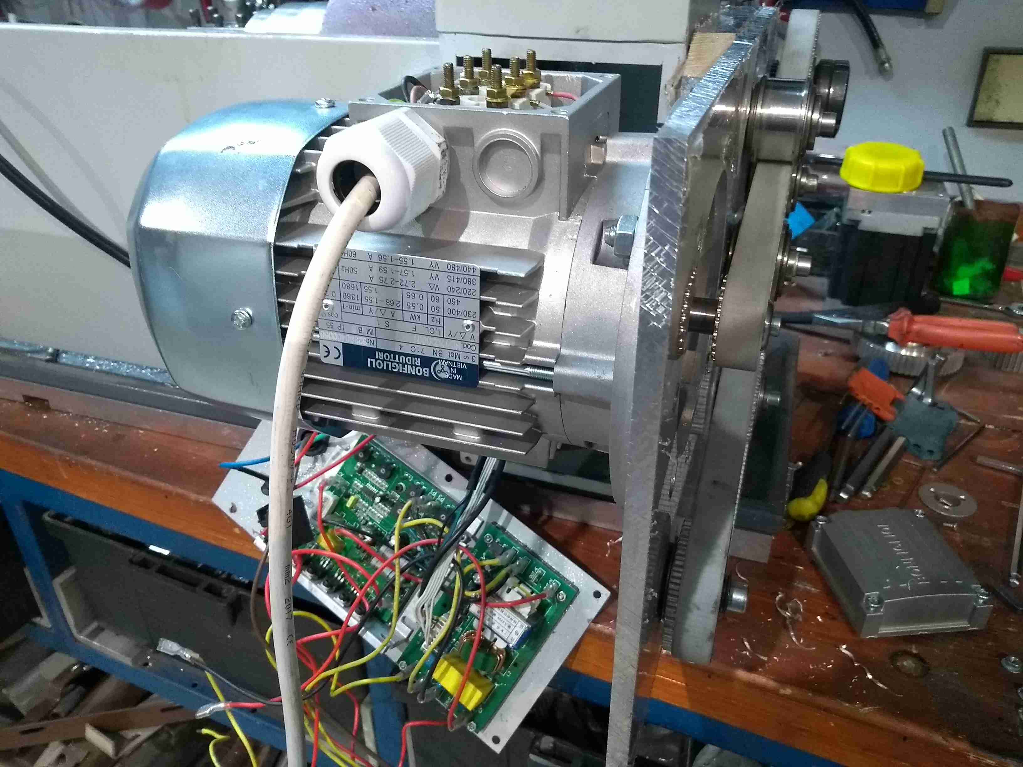

Mne na podobnom sustruhu odysiel motor lepsie povedane som ho prehrial a plasty v ktorych su ulozene uhliky sa roztopili.
Za motor pytali zavratne sumy.
Nakoniec som sa rozhodol ze si kupim trojfazovy motor 750w.
Kupil som si frekvencny menic, tlacitka ,potenciometer a otackomer som nechlat ako ako to bolo
akurat som to vsetko pripojil na menic
Prerobil som a som spokojny.
Zdenek Valter
Příspěvky: 5459
15. 10. 2021, 6:51
No tohle je taky řešení - ale zabírá výrazně větší prostor než původní pohon. ;-)
Předpokládám, že to co visí pod motorem je původní řídící elektronika - proč si jí neodmontoval?
No a proč máš tak dlouhý řemen?

Cakal som sa niekto opyta na ten remen
Mam ich doma 10 kusou tak som ho pouzil.
Elektronika je z otackomera ktory som nechal povodny.

Na motor som si vyrobil 3 rozne kolieska a jedna kladka sluzi na spanovanie remena.
Tych koliesok mam doma dost rozne velkosti.

Na ten otáčkoměr Ti stačí ta malá deska. Ta větší čtvercová je tyristorový regulátor, který je ti v tomhle případě nanic.
robyb
Příspěvky: 340
16. 10. 2021, 3:46
Ved ten som vybrat a mam ho odlozeny v krabici.
