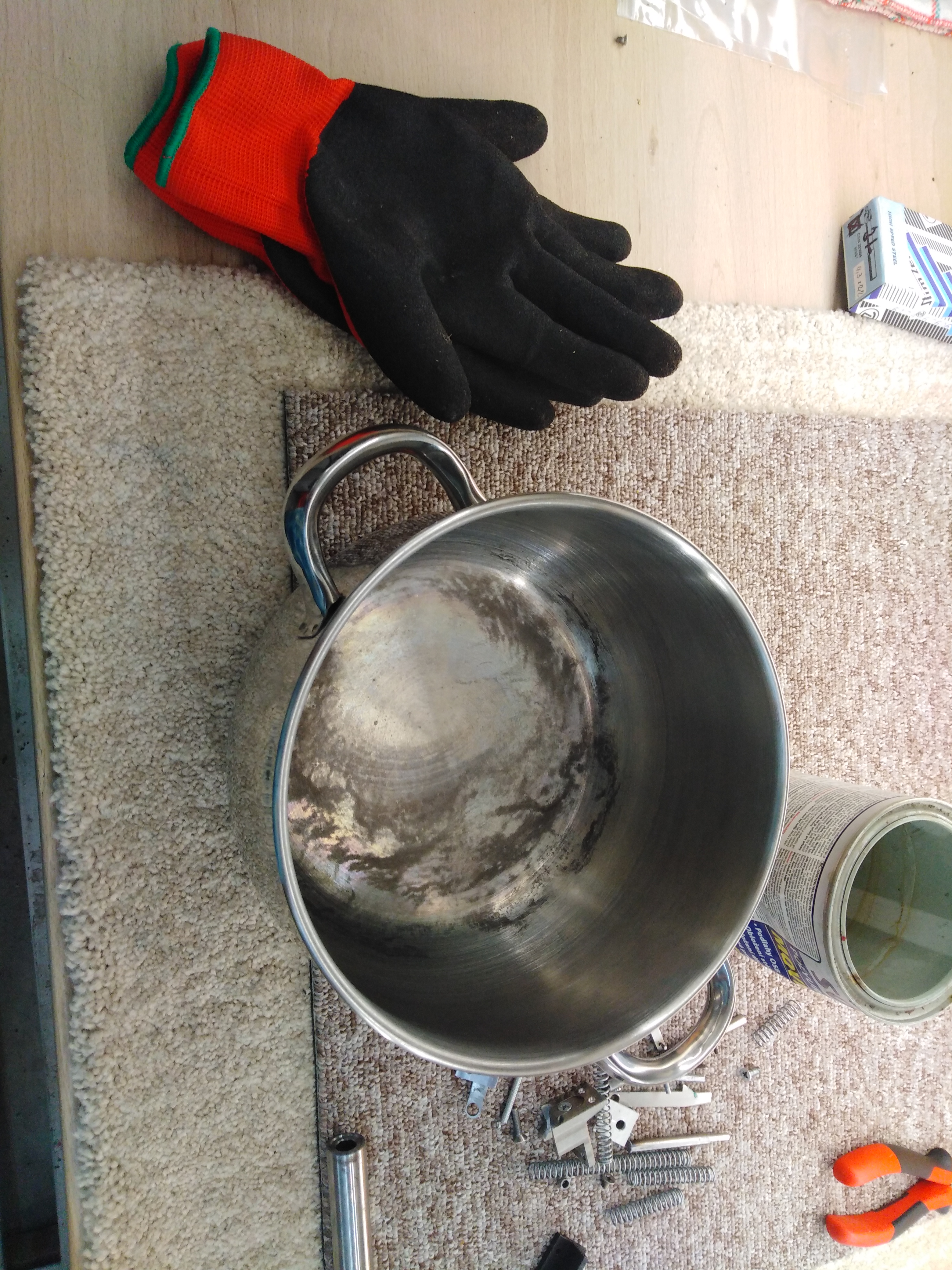

Nerez může za vyšší teploty zoxidovat a pak se rozběhne autokatalytická reakce fungující i za studena - jednou zrezlá nerez rezne dál. Běžně se stává když někdo po svařování nenamoří nebo nepřeleští vyhřátou zónu.jergus.balaz píše: ↑2. 8. 2021, 8:10 Ty píšeš "díky chromu který je v nerezi víc než 12% obsahu" čo je chemické zloženie, a za tým píšeš "Stím nahříváním můžeš za určitých teplot z nerezi udělat rezavějící nerez" čo je fyzikálny dej. Tak mi vysvetli ako vplýva zmena teploty na chemické zloženie.

Stává se při zahřátí do červena a dál (svařování) u nerezi, ohřátím se nějaký ten chrom vypaří, taky pokud špatně chráníš argonem (takže oxidace) a najednou si pod 12% obsahu chromu a je to- následně vznikne mezi krystalická koroze a pak to jede, dost častý jev třeba u nechráněného kořene sváru inertnim plynem třeba v potrubí.(oficiálně se kořen chránit vždy musí ovšem ne vždy se to dělá)U standartni nerezi 1.4301 to meni takový problém jako u feritických(magnet na nich drží) nerezí tam je to přímo tragický. Čim dýl to je v ohřátým stavu tim víc se mění nerez v rez. Nechci zacházet ještě do změn ve struktuře, složení a přetvoření zrna - to bych už musel oprášit vědomosti.jergus.balaz píše: ↑2. 8. 2021, 8:10Pojem nehrdzavejúca oceľ je sám o sebe blbosť, pretože v rôznych prostrediach rôzne ocele rôzne reagujú. Preto sa vo všeobecnosti udávajú testy v soľnom roztoku. Stačí "nerezový" nôž doma ponoriť do soľného roztoku alebo už spomínanej citrónovej šťavy.

Asi tajný recept,většinou vařím já a tohle se mi nikdy nepovedlo
