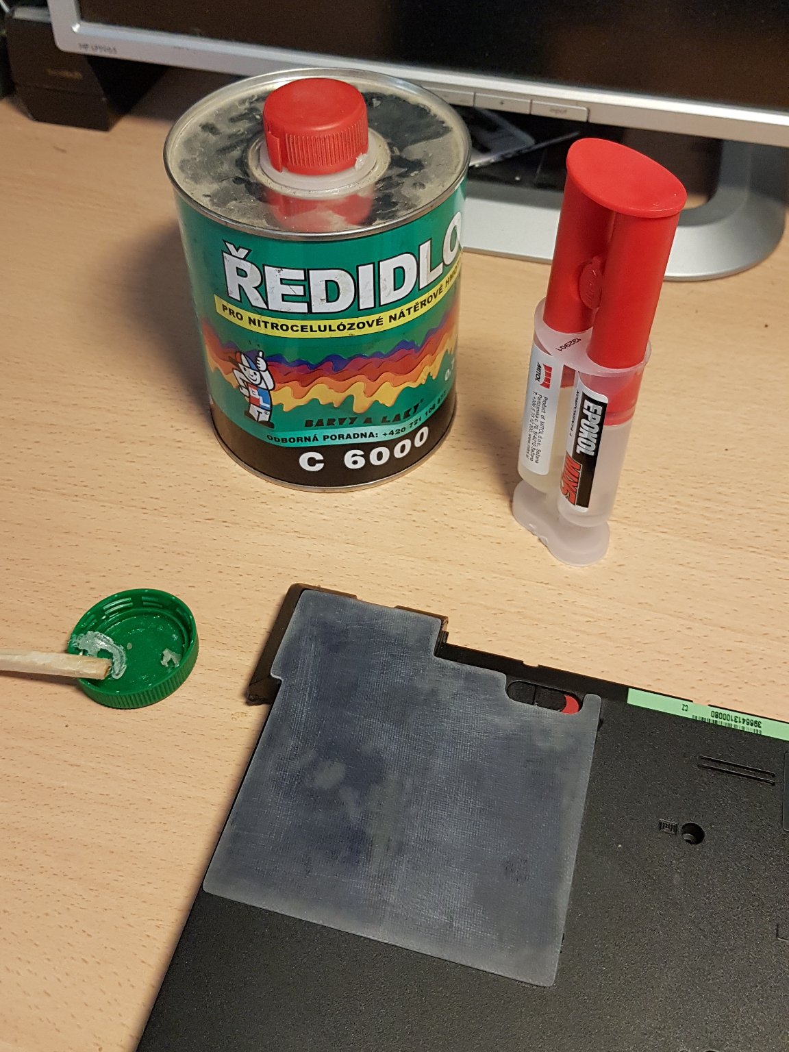

Sancho Panza píše: ↑14. 9. 2022, 8:15 To, že to napadá toluen je sice hezké, ale celkem k prdu.
No ale potom mu je rovnako k prdu informácia, že na každý plast potrebuje iné lepidlo, ak netuší aký je to plast a ani to nemá zrejme odkiaľ zistiť. Sortiment lepidiel v Bau-Bau je tiež v porovnaní s ponukou pre priemysel o ničom. Takže mu ostane skúsiť ten epoxid a sekunďák, ideálne s primerom. A vyskúšať.
S tým toluénom je to osobná skúsenosť na viacerých plastoch neurčitého zloženia, že ak boli naleptateľné toluénom, pár kvapiek z neho v zmesi výrazne zlepšilo adhéziu. Teda moja čistá empíria vzniknutá na podklade úvahy, že naleptaný povrch bude lepšie chytať epoxid ako nenaleptaný. A napodiv to funguje, samozrejme vždy iba v garáži, nikdy nie vo výrobe.
P.S.: teraz pozerám, že vyššie je recyklačná značka ABS+PC, tam by trik s epoxy a toluenom mohol uspokojivo fungovať.
Inak čo sa týka epoxoxidov, väčšina aj dlho po záruke bez problémov tuhne, ale istota je, ako píše Zbyňek, vyskúšať. Mne stále bezvadne tuhne nejaký 15 minútový epoxid v tubách starý asi 15 rokov.
Ja by som ten test vylepšil tým, že lep namiešam, kvapnem malú kvapku na jeden aj druhý už pripravený povrch, nechám to podľa typu epoxidu cez noc alebo aj 24 hod. vytvrdiť a skúsim odlupnuť šróbovákom. Buď to ide ľahko, alebo nie. Ak áno je to k hovnu, ak nie odrežem tú kvapku lámacím nožom aby nezavadzala a zalepím to celé.
Osobne by som sa moc nebál že spoj nebude pre daný účel dostatočne držať vzhľadom na obrovskú kontaktnú plochu medzi obalom a tou cuprextitovou záplatou.

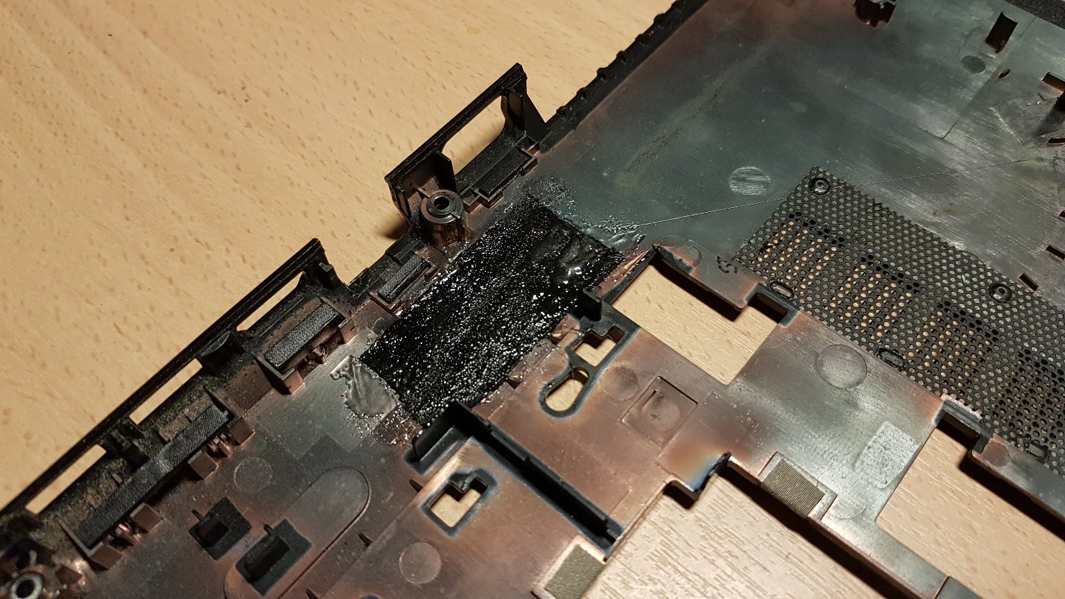

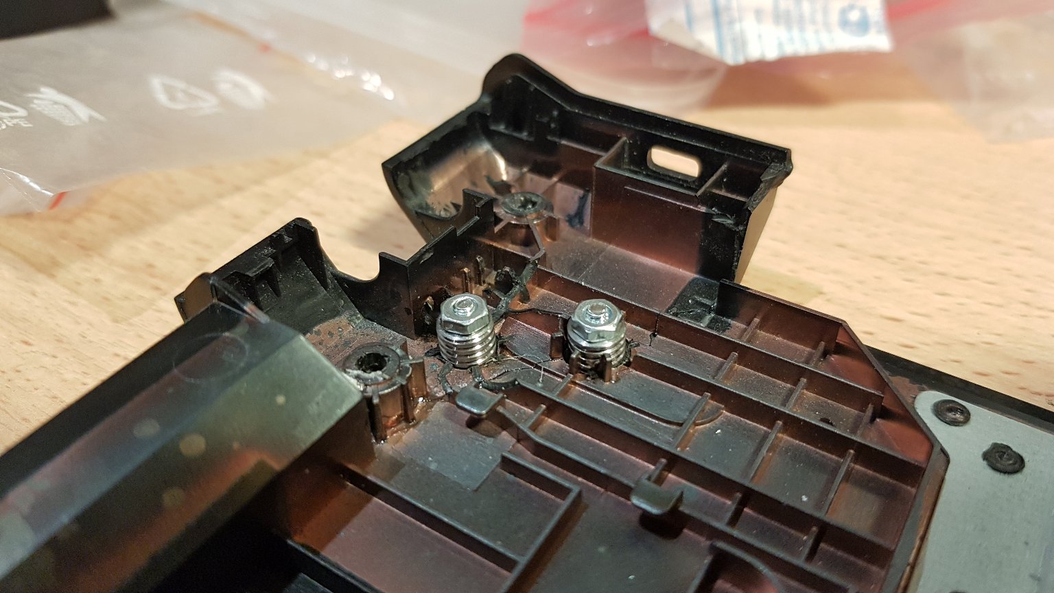

Tak už je to v rukách boha chemie, kápl jsem tam pár kapek té C6000 (taky leptala a to fest), působí to solidně, snad to vytvrdne (po cca 30min je to stále trochu měkké a lepivé).
Dík všem, T.

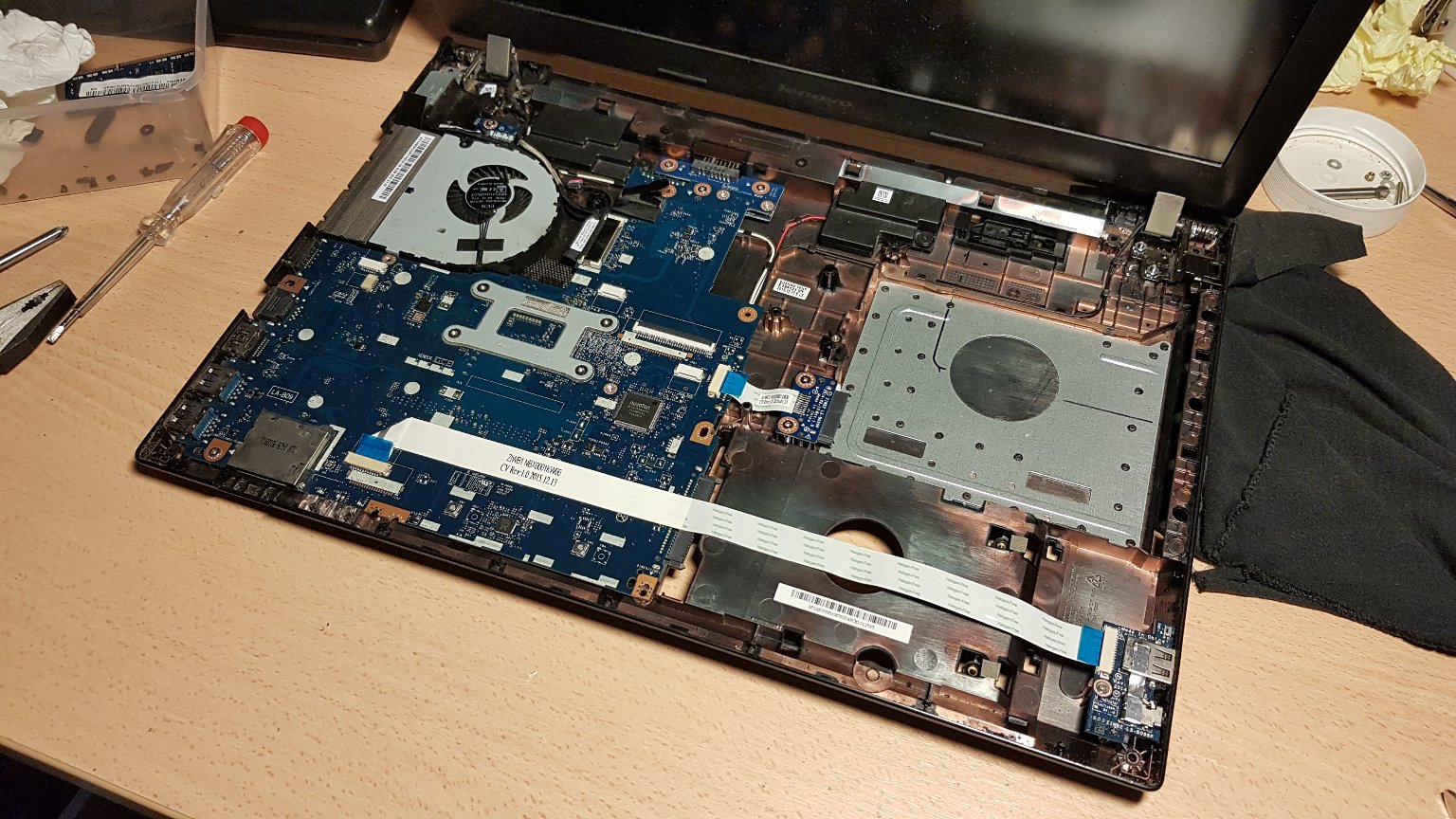

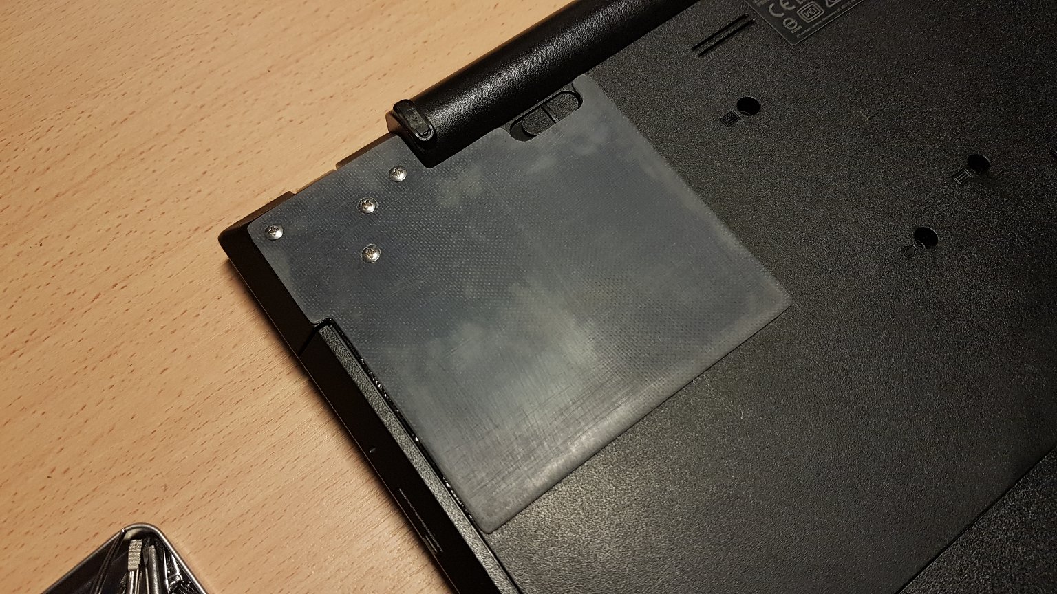

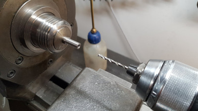

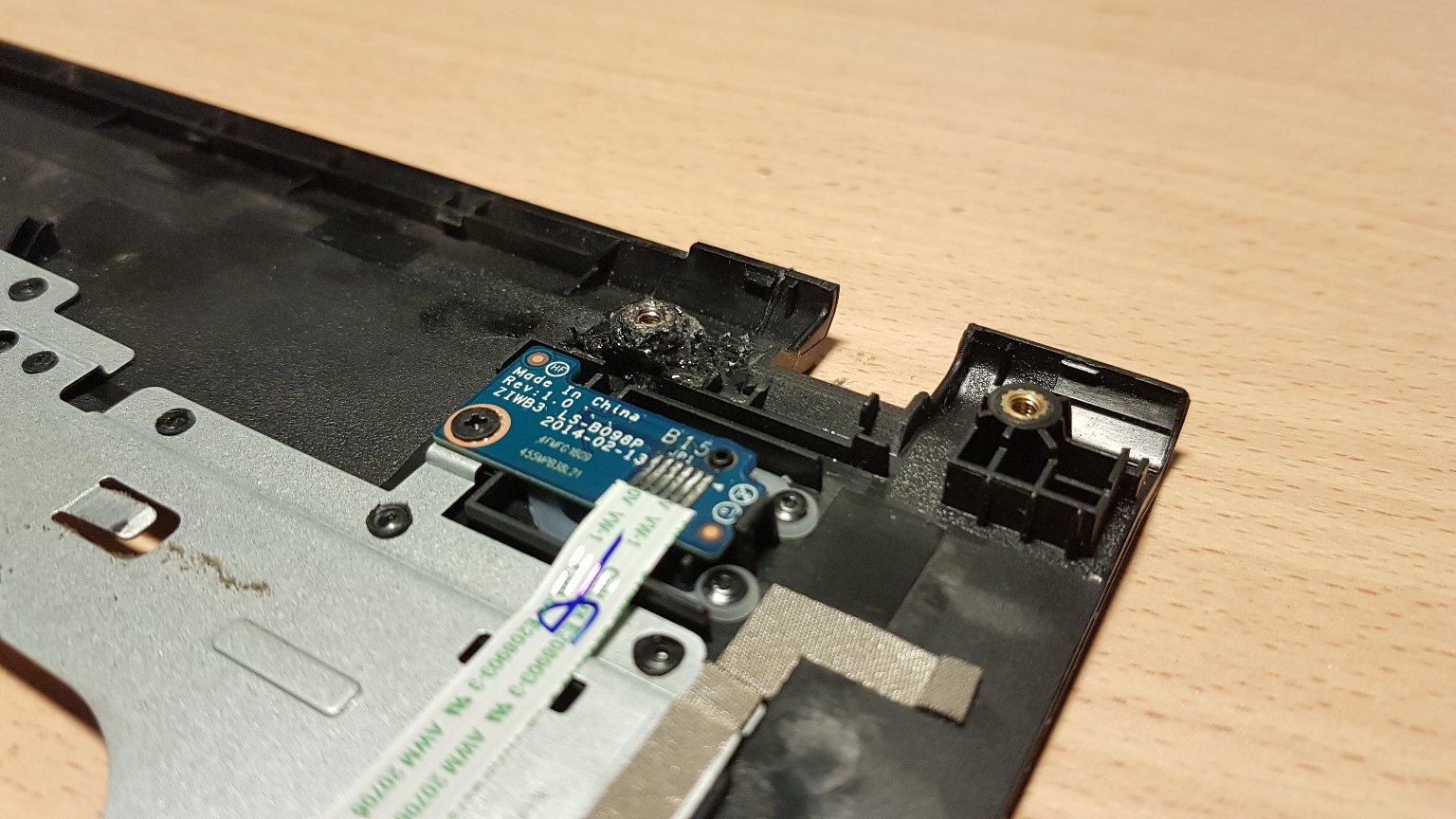

Příspěvek 15. 9. 2022, 11:24

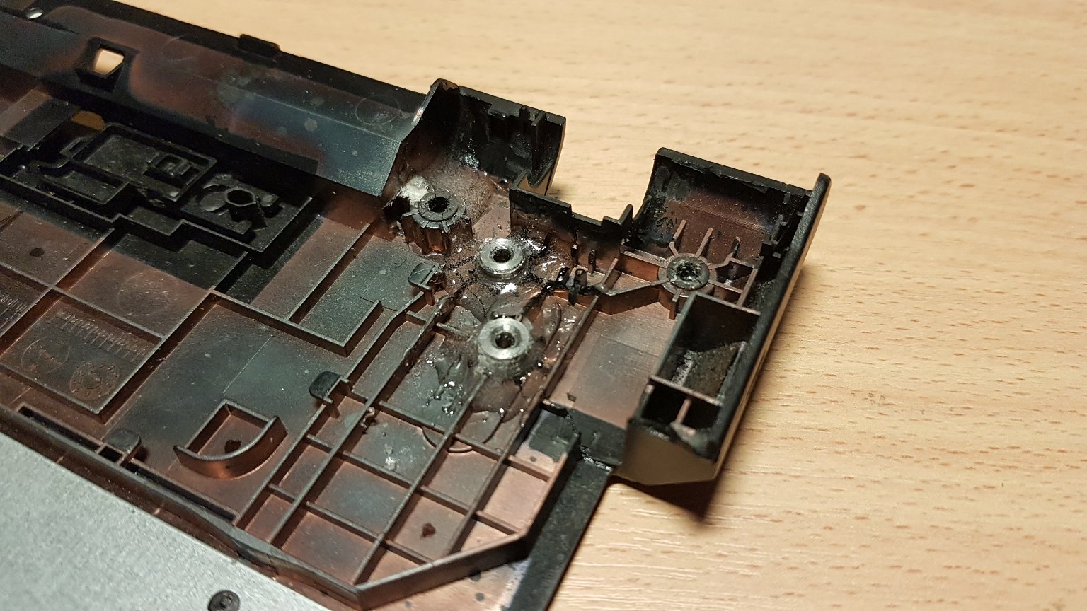

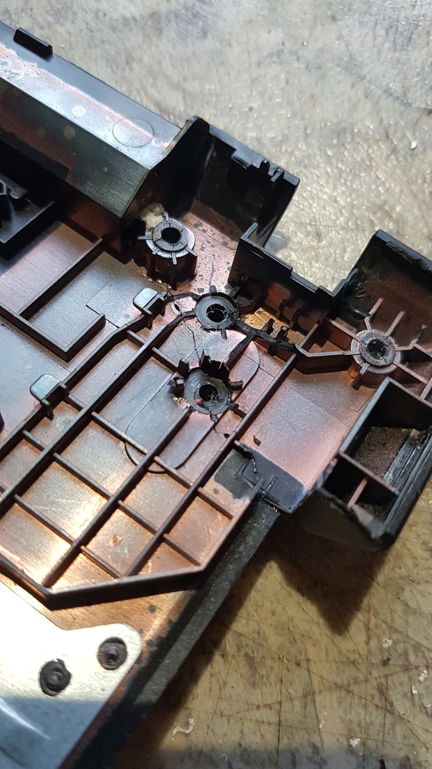

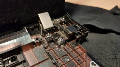

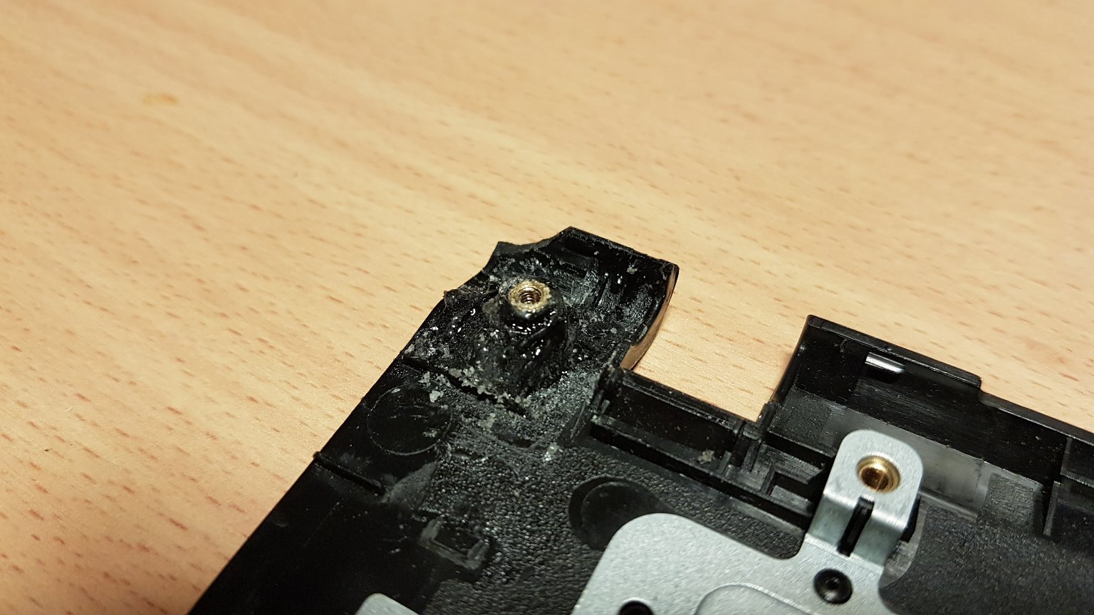

Fotopříběh se šťastným koncem :) T.
Oprava dna (pravý pant)
Oprava protikusu (dvě vytržené matky)
Ještě jeden flastr..

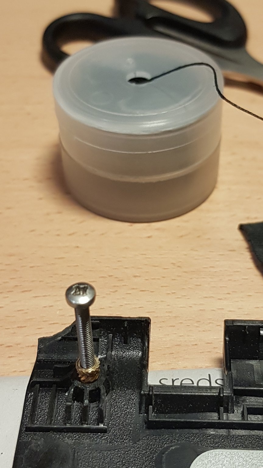

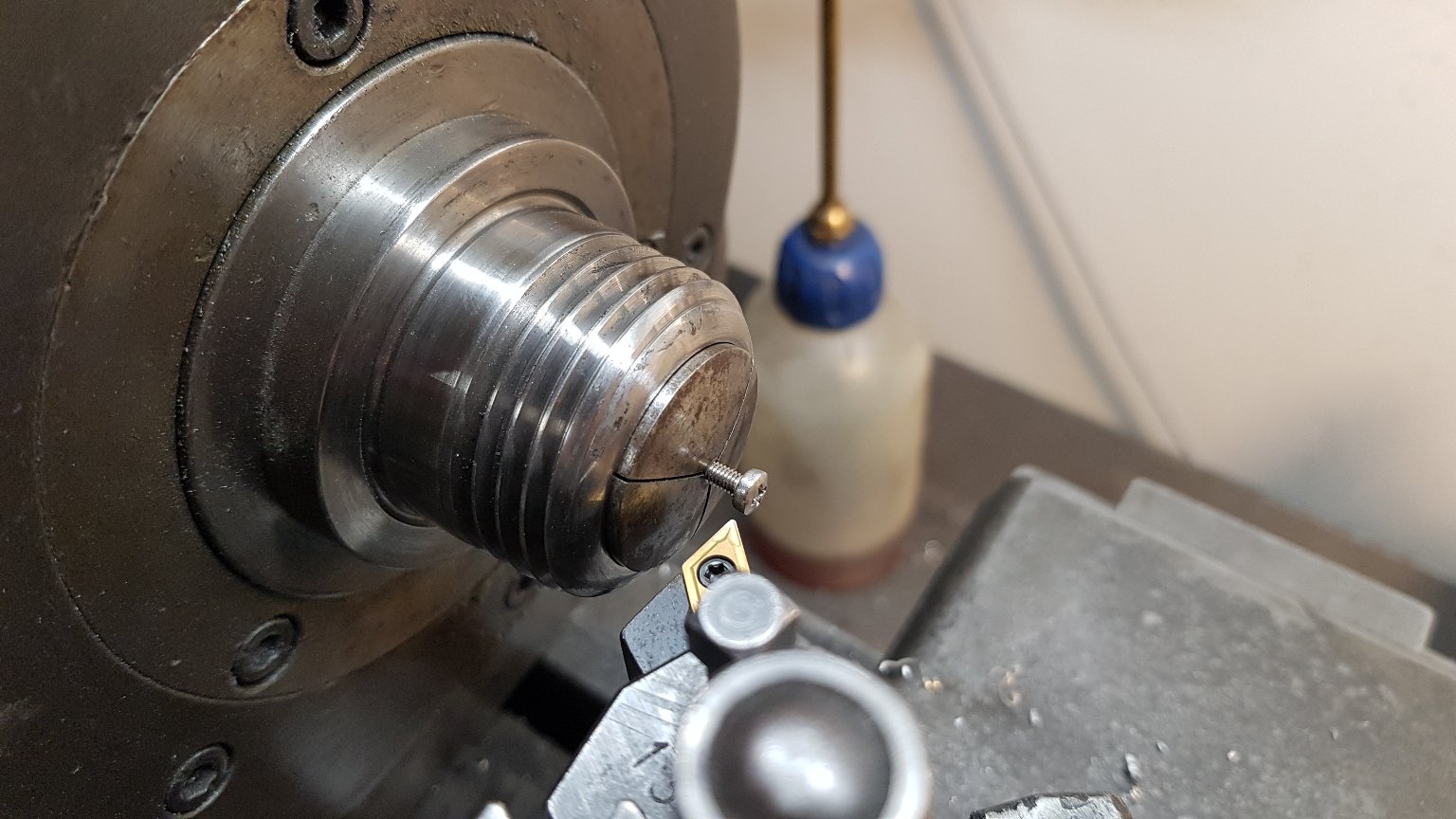

Hledání M2.5 se zápustnou hlavou
Byl schovaný uvnitř! :)

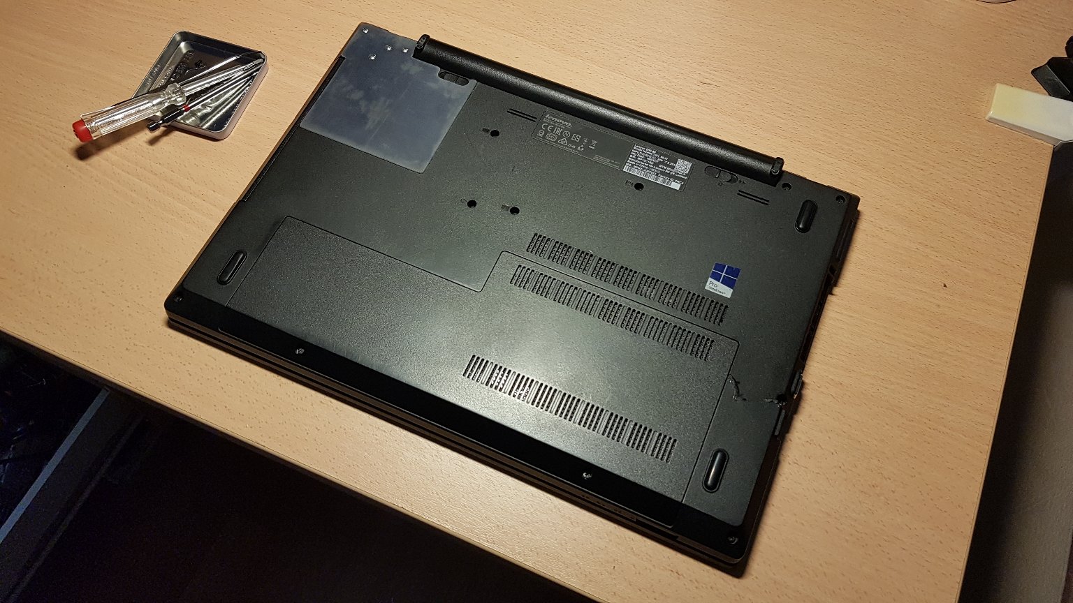

Montáž
Montáž

Pěkný michelangelovský přístup ke šroubku :D
Příspěvky: 9649
Příspěvek 16. 9. 2022, 8:11
Hehe, díky :) Nouze - motor pokroku :D

Osobne bych to pojistil prosroubovanim par M3 sroubky na obou stranach lomu. Epoxid muze mit tendenci casem postupne odskakovat, pokud se plast prohyba.
Příspěvky: 9649
Příspěvek 16. 9. 2022, 8:46
Hmm, to by bylo nemilé. Teď už to znovu rozebírat nebudu, ale budem to mít na zřeteli. Dík za upozornění.
