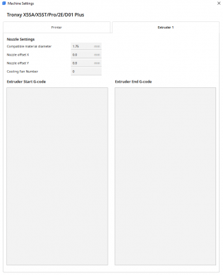

Ultimaker Cura a Tronxy XS5A Pro

v tom startg kode musíš napsat místo těch textů teplotu - v závorce je set temperature
za to S dopln požadovanou teplotu . a teplota trysky by měla být : M104 S215 T0 - což tam nevidím .
u end kode máš s104 s0 což setuje extruder na 0°

ale ty tam ty hodnoty nemáš vyplněné -
máš tam třeba G 190 S a v závorce text - tam musíš doplnit hodnotu třeba S190
nebo to máš ?
a nikde ve start g kode nevidím M104
nebo to máš ?

To nie je text, ale premenna

Ta G 104 je asi trefa do černého - opravil jsem sekvenci z G 109 na G 104 a ejhle tryska se začala hřát, nicméně tisk už běžel takže nepočkal na ohřátí.

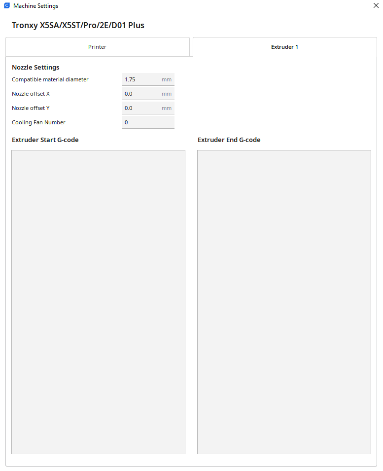

tak za tu 104 dej ještě tu 109 co to udělá

Tak trochu posun - díky Packo!!!
I za ten link!!!
Tohle je skvence, která nasaví teploty a počká:
M82 ;absolute extrusion mode
G21
G90
M82
M107 T0
M140 S40
M104 S200 T0
M190 S40
M109 S200 T0
Když jí dám před slicovaný model do gcode tak se tisk rozjede.
Upravil jsem podle toho i startovací sekvenci pro tuhle tiskárnu:

Jak vidíte sekvence tam je A NIC

tak ty teplotní parametry dej až nakonec start sekvence

Ani na konci a ani na začátku - při generovaném kódu prostě nic

Zkus vyhodit ty T0 na koncich M109/M104 v tom poslednim bloku uplne dole (ten vygenerovany), cos napsal v 16 dub 2023 00:46.

NIcméně hoši přišel jsem na to - VADÍ mu ty komentáře v řádcích kódu !!!
Tohle zafungovalo:
; X5SA Start Code
M107 T0
M140 S{material_bed_temperature_layer_0}
M104 S{material_print_temperature_layer_0} T0
M190 S{material_bed_temperature_layer_0}
M109 S{material_print_temperature_layer_0} T0
M2100 T1447
G21 ; Set units to millimeters
G90 ; Set all axis to Absolute
M82 ; Set extrusion to Absolute
G28 ; Home all axis
; Uncomment the line below to enable ABL Mesh probing
;G29 ; Probe bed mesh for ABL
; For best results do not run nozzle heater while performing ABL
G1 Z5.0 ; Raise nozzle to prevent scratching of heat bed
G1 X0 Y0 ; Move nozzle to Home before heating
G92 E0 ; Set Extruder position to zero
