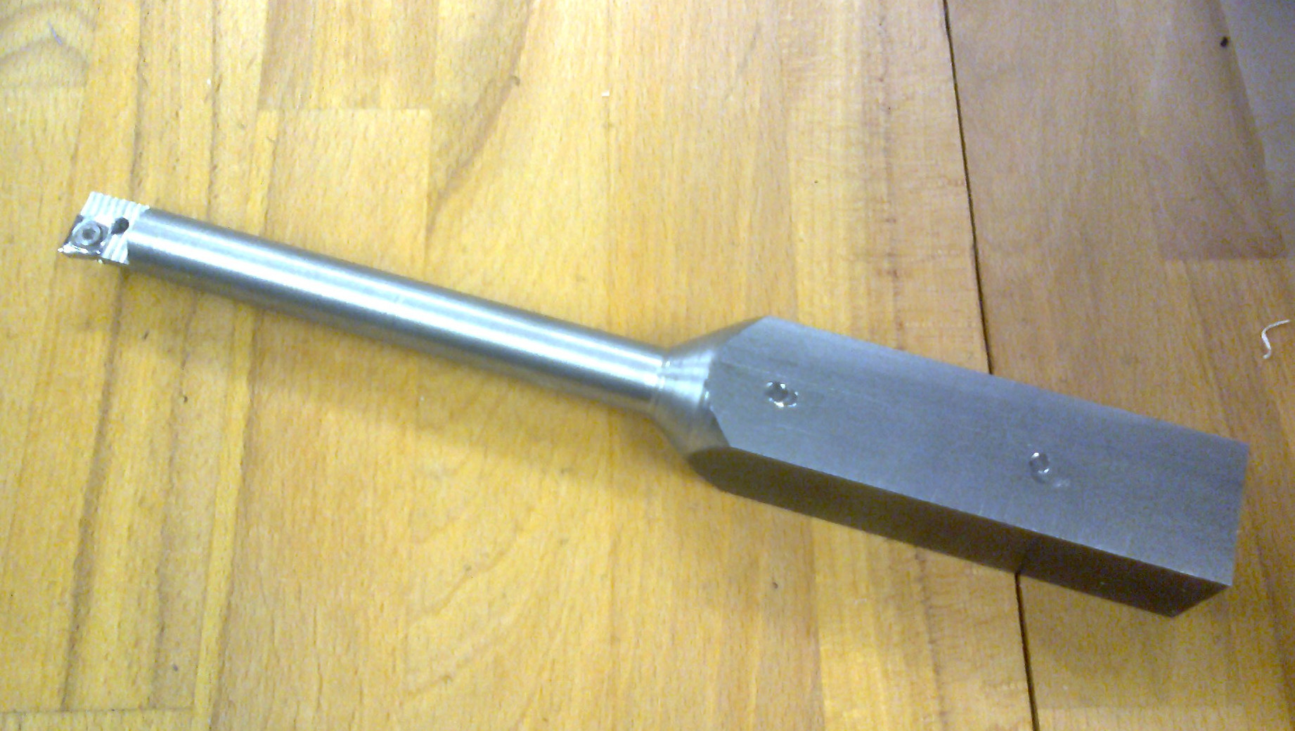

Koukám, že jsem tu jednou zahájil vlákno, vyzvěděl informace a ani nedal feedback. Omlouvám se a připojuji fotku jednoho ze samo-domo nožů, konkrétně TCLNR 15.5
(standardní 12 mm byl moc krátký a při extrémním vyložení drnčel, 16 mm se nevešel). Materiál byl nakonec 11375 protože jsem ho měl kus v šuplíku, šikmé plochy lůžka pro VBD jsou frézované kulovou frézou D2R1 jako obecná tvarová plocha.

Pěkný, zabýval ses nějak podrobně přesnou geometrií lůžka pro destičku?
Nedá se to (výkresy lůžek) někde sehnat?

Ne, vymyslel jsem si to a obkreslil z jiného držáku
Jestli ti to k něčemu bude, tak přikládám výkres pro nůž SCLC R 32 25 M 12 s vbd CCMT 12 04. Není to asi úplně podle ISO, hlavně jsem to upravil pro výrobu kulovou frézou místo kuželové 2x7 stupňů, ale poloha díry pro šroub se z toho vyčíst dá. A funguje to
