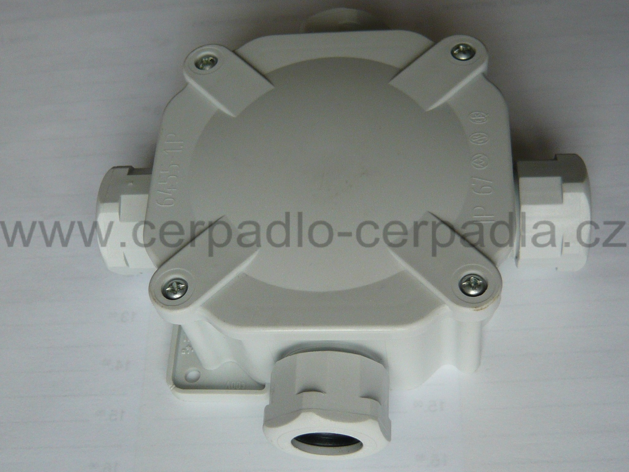

Pokud je na štítku IP68, musí tam být i údaj max. hloubky v metrech (takto to má každé ponorné čerpadlo), případně údaj o max. tlaku. Příklad: IP68 v_20m
Pokud tam značka hloubky není, nemůže být řeč o nějakých garantovaných paramrtrech.

To sice ano, ale zkus si namontovat vodotěsnou acydurku zvenku na ponorku... Vodotěsnost udrží tak 5 minut i když nepřekročím přípustnou hloubku
Nebo abych byl konkrétní tak konektory Switchcraft. IP68 v 10 m. Utěsnění je tam řešené stykem dvou gumových těsnění naplocho, zajištěno plastovou bajonetovou maticí. Průchodka je z jedné vrstvy PVC a funguje tak, že se do ní kabel jenom vtlačí. Po týdnu v akváriu to bylo plné vody... Něco jiného jsou čínské představy, v nejlepším případě zkoušky statickým tlakem v destilované vodě a něco jiného zase vláčení ve špinavé, bahnité vodě, případně ještě navíc mořské

Tak kamaráde, tu acidurku jsi neměl říkatprochaska píše:To sice ano, ale zkus si namontovat vodotěsnou acydurku zvenku na ponorku... Vodotěsnost udrží tak 5 minut i když nepřekročím přípustnou hloubku![]()
Obyčejná acidurka viz. obrázek, má IP67. A právě tato acidurka vydží několik dnů v hloubce cca 4m a nedostane se do ní ani kapka. Dokonce do ní vedl kabel 4x0,75 a ten byl ve vývodce omotán obyčejnou izolačkou. Těsnost dokonalá.
Vyzkoušeno při povodni v práci v roce 2006.
Samosřejmě na U571 a vyšších modelech by se asi neosvědčila kvůli vyšším tlakům
Pozor mluvím o bílém provedení acidurky. Černá (bakelitová) nemá tak dobré vývodky a teče do ní i ve vlhkém prostředí.

OK, dostals měmagi píše:Tak kamaráde, tu acidurku jsi neměl říkatZrovna tohle je voda na můj mlýn
Vyzkoušeno při povodni v práci v roce 2006.![]()
Samosřejmě na U571 a vyšších modelech by se asi neosvědčila kvůli vyšším tlakům![]()
