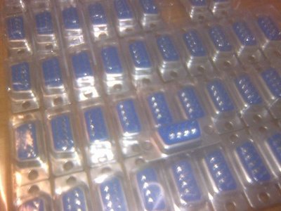

jeste jednou se omlouvam za mystifikaci a doplnuju info:
kdy jsem si to prve predstavil tak se mi vybavil tenhle - viz foto dole:
ale uplne jsem zapomel ze jsem letoval mraky techto:
zde jde o ohnuty plech
a bohuzel i par tech viz vyse na te fotce kde je ten plech daleko tensi a ma takove ruzne prolisy
ono kdyz je uvnitr konektoru tohle:
tak uz je to asi o necem jinem

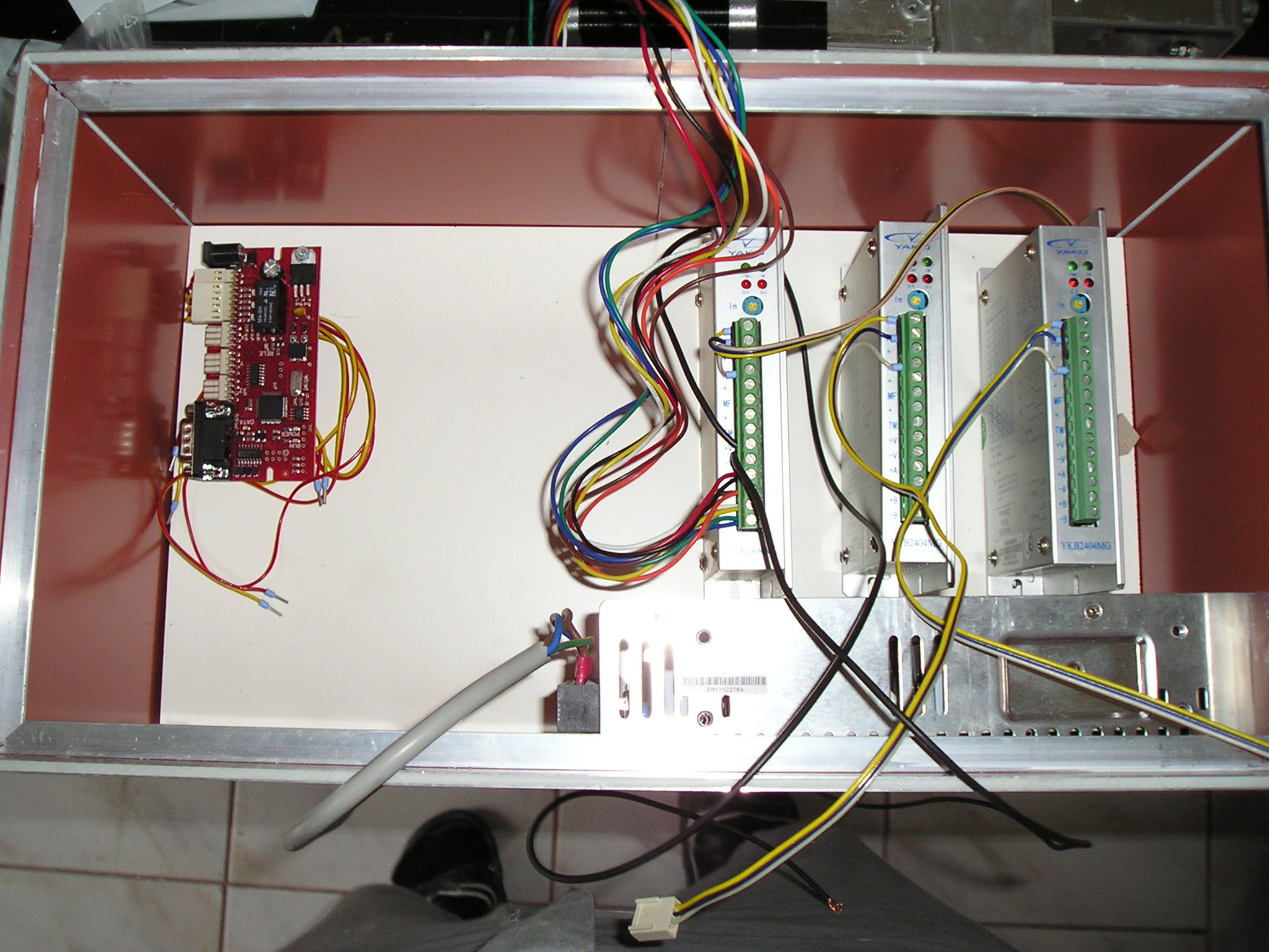

Všem děkuju za pochvalu člověka to moc potěší.Čekal jsem tedy tvrdou kritiku.Zvlášt od Mirka Gravos to si velice cením.Ted dělám škatuli na elektroniku a uchycení motorů tak hodim další foto.
