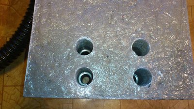

cely sloup je ~700-750
rybiny tak asi ~650. vecer to overim.
pred mesicem to bylo mnohen snadnejsi - sloup byl rovnej.

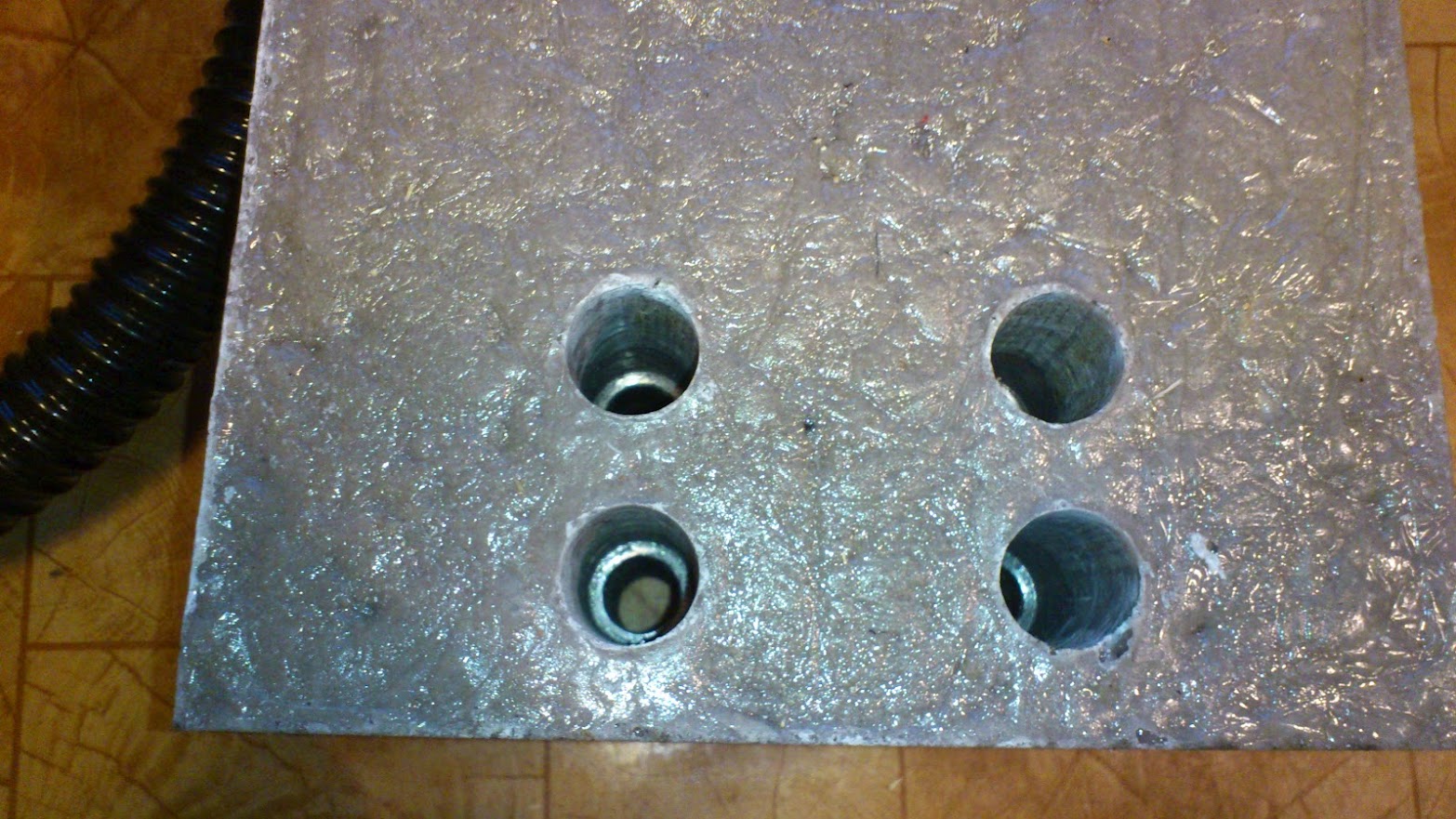

ted zadni strana vypada tak

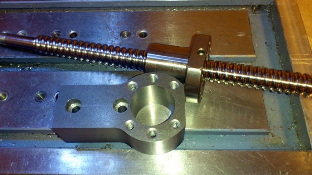

Mazal jsem to podle "uсha". Pokud mne zdalo, ze stroj/nastroj se namaha - maznu kapku. Dalši sen - dodelat ten box a chlazeni kapalinou.sidonie píše:Mno té fréze tím olejem moc dobře nedělášBuď nic nebo pořád něco, ale jednou za čas tak ji vlastně pouze tepelně víc namáháš a tím si ji tupíš. Fréza by snesla větší třísku a tím se teplo odvede. Jinak pěkná práce.
Vetši třisku bohužel zatim nemužu brat. Snad na linearech to bude lip.
Jinak, podle mne, jeto velky pokrok. Ocel CK45 uz neni hlinik

Tak to máš naprostou pravdu 12 050 se obrábí trochu jinak a je více náchylná k nežádoucím vibracím.
Mimochodem ofuk stlačeným vzduchem je někdy účinnější než-li frézku topit v "nějaké" emulzi nehledě na jistou "čistotu" odpadních třísek.
Jaký jsi použil průměr frézy? Tipuji čtyřbřitou pr.10mm tvrdokov.

Maš pravdu, jeto 10ka 4brit, TK, Vic vysunuta z kleštiny aby zvladla 28mm.

Kolik si jí nakulil? 4500 otáček?

~750sidonie píše:Kolik si jí nakulil? 4500 otáček?

Otáčky jsou tak na radekovou frézu . Posuv byl kolik?

Slabe, ale jiste
Ostatni parametry z hlavy nepamatuju, doma na to mrknu. Tipnu tak kolem 150mm/m.
Zkušel jsem davat 200% override = bez problemu. Takže ten program jde zlepšit.

Jistě ti to pomůže. Ta tvoje tvrdokovová desítka by měla bez problémů zvládat 80-100 m/min. řeznou rychlost, na ten materiál což je od 2250 do 2500 otáček.
Moc bych se s ní nemazlil a dal jí papat 1mm při těch 15 mm hloubky posuvem kolem 1000mm/min. což je asi 0,08mm na zub.
