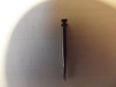

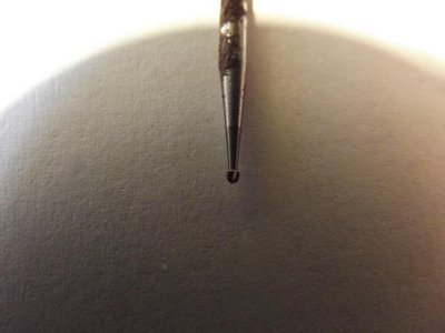

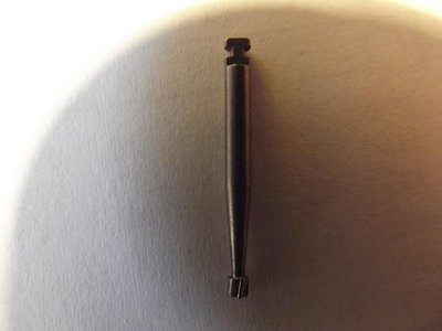

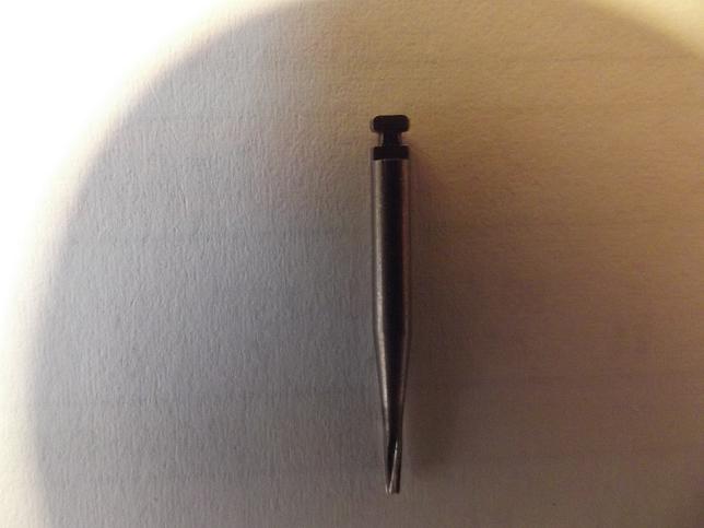

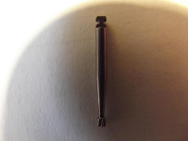

pájač píše:
Thomeeque píše:Toto je asi nesmysl (ale za dvacku!! :cry: ), že?
http://www.ges.cz/cz/frt-1702-GES07400091.html
T.
No tak ja presne takýmito frézami frézujem tie obrázky čo som ti poslal - do hĺbky 1,5mm ( frézou 2mm ). Ja to mám od kamaráta zubára a ide to absolutne v pohode. Tie karbidové frézy hore sa robia s min. priemerom 1/8 " čo je 3,175mm a s nimi som robil aj PV. Menšie také nezoženieš. Tie trojky sú za cca 3 euri. 8)
Pájač ako upínaš tie zubárske frézky? Ja som tiež niečo našiel údajne zubárske, priemer stopky je cca 2,3 mm. upínaciu klieštinu mám 8 mm.
Táto už hrdzavie
Táto už hrdzavie

Ja mám vreteno Teknomotor 750W s klieštinami ER20 a tam upnem akýkoľvek priemer od 1 do 13 mm.
