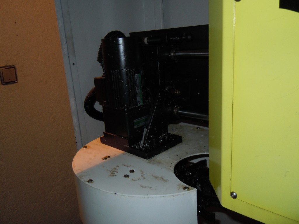

Tak konečně jsem si pořídil nový kompresor, jehož vzdušník zvládne dvojí protočení zásobníku na prázdno. Tak už jen rozchodit tu výměnu nástrojů. Přišel jsem na to, že jsem trochu nedomyslel, nastavit si odjetí v ose Z o 20mm po najetí na koncák pri home. Ani jsem nevěděl, že jsem to tak nastavil. Tím jsem posunul vřeteno při výměně o 20mm dolů. Tak proto mi to utrhlo ten plastový držák. Dneska už je na youtube více návodů na ovládání než v době, kdy jsem to kupoval. Ale stejně je ta výměna pro mě nějak nestravitelná.

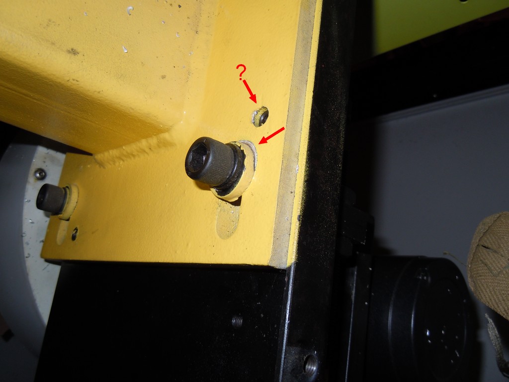

Tak už jsem se odhodlal rozchodit ten výměník. Bohužel, jak jsem ho naboural, tak se posunul či spíše pootočil. Aby vidlice správně fungovala, potřeboval bych celý kolotoč posunout o 1 až 2mm. Musel jsem to oddeklovat a abych to oddekloval, tak jsem vyndal boční okno. To je z obyčejného skla festovně zasilikovaný. Trvalo mi půl hodiny, než jsem ho odřezal. Pak teprve jsem byl schopen dosáhnout na ty šrouby, co drží celý výměník nástrojů. Ale je tam tak blbý přístup, že vůbec nemám sílu ty šrouby povolit. Je mi jasný, že to tam dávali, když mašina byla oddeklovaná. Docela mi mate, co to tam je ještě za červíky, na fotce s šipkou s otazníkem. Že by tím štelovali náklon toho výměníku?
Příspěvky: 7162
25. 11. 2017, 8:39
nejsou pro usazení ? myslím jestly to třeba neseřídily a pak nezavrtaly ty červy pro případ že by to musel někdo rozdělat ?
bobik
Příspěvky: 4556
Bydliště: Okres Klatovy
25. 11. 2017, 9:22
Když na to pořádně koukám, tak to spíš bude kolík se závitem. Ale kdyby to bylo zkolíkovaný, tak se to přeci nepohne.
Příspěvky: 10266
25. 11. 2017, 9:25
pokud není střihlej nebo vymačkaná díra.
