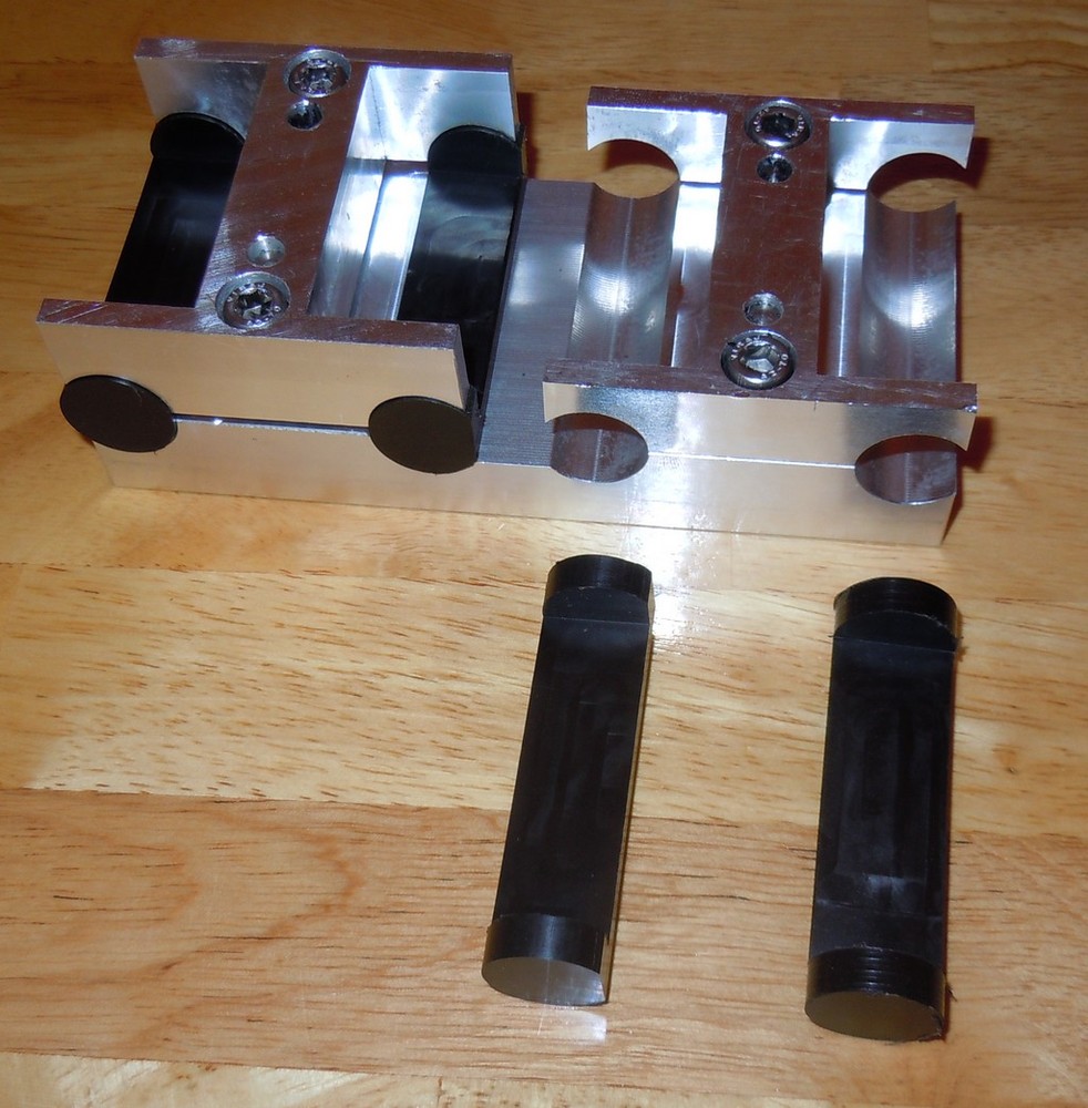

Přípravek na frézování válečků z plastu. Materiál co dům dal, proto tam mám jiné tloušťky těch čelistí.

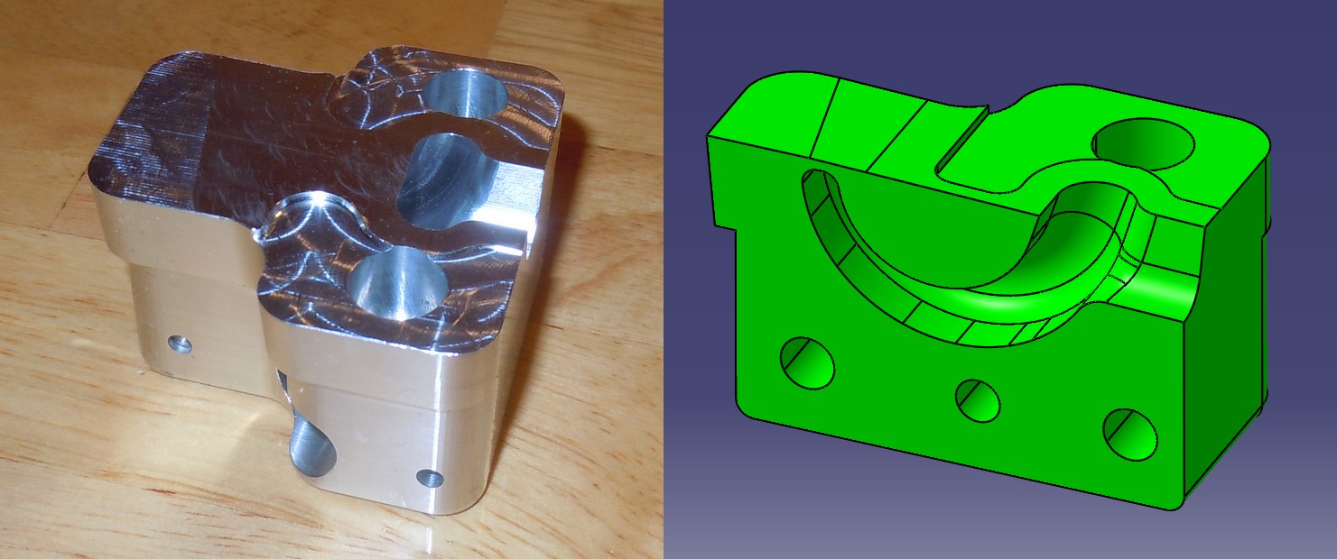

Vložka do vstřikovací formy pro falešný banánový vtok.
