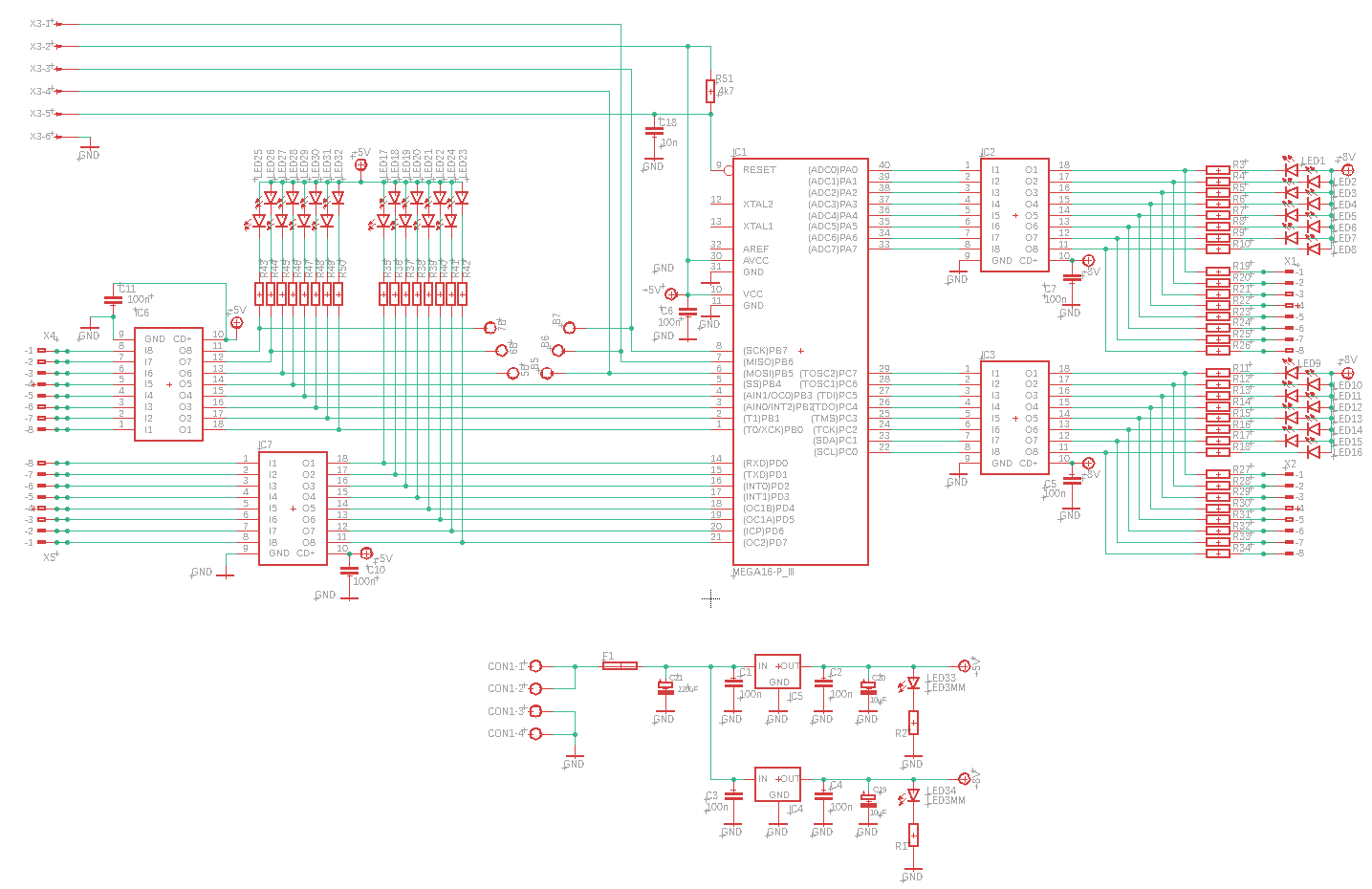

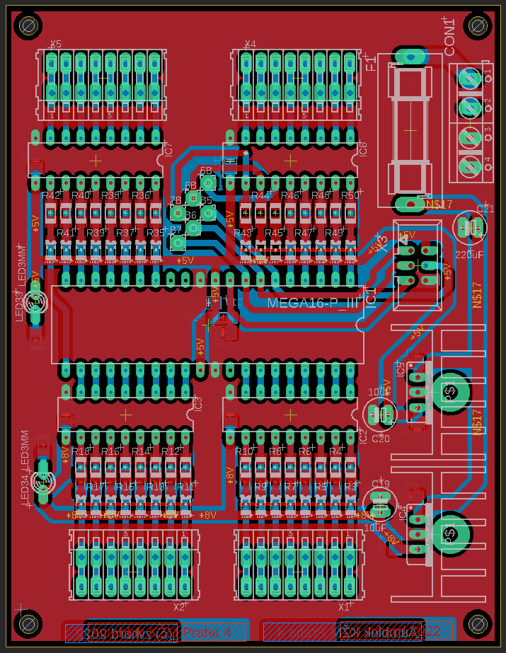

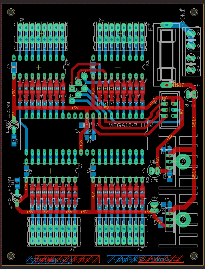

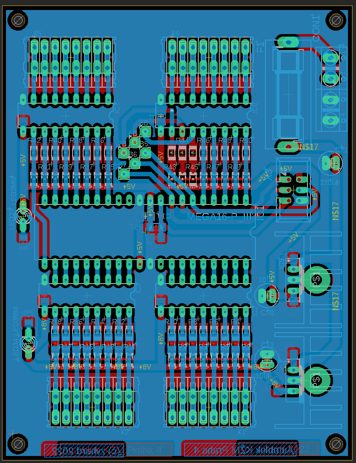

Zdenek Valter píše: 18. 2. 2022, 3:27
atlan píše: 18. 2. 2022, 2:27 Neviem naco to mas ale 220uF daj niekde pred stabilizatory, niekde k poistke kde to nebude hriat. A pozri datashet za stabilizatory by som dal aspon 10uf na kazdy ale pozri co pisu v datasete. Ono aj k napajaniu k uP by nezaskodilo.
A tie naoajacie plusy hrubsie aspon 1mm, a zem rozlej.
Co to bude.
Zem je rozlitá.
Ty kondy tam na Tvé doporučení zkušeného dám.
Je to na autoblok - jedna kolej na dvoukolejné trati.
Tak tohle je finální návrh - dělal jsem to znova :-(
Tentokrát jsem součástky dal do defaultního obdélníku.
Nakonec jsem desku rozšířil a přidal vrtání pro uchycení.
Schema
Schema
Návrh
Návrh
Rozlitá měď na vrchu
Rozlitá měď na spodku

20. 2. 2022, 5:47
Ten privod je multipel na dalsiu dosku? Osobne by som ho prerobil tak aby na jednej svorkovnici boli oba poly. Nemusis potom roztahovat dratu cez 2 svirkovnice, a aj lepsie sa zapaja, mam podozrenie ze tam mas tu mini svorku s plechom.
Ako velmi budu topit tie stabilizatory? Pre istotu by som tie male kondiky presunul od chladica, napr medzi tymi polami rezistorov je miesto.
t256
Příspěvky: 3021
20. 2. 2022, 8:17
Misto dvou linearnich stabilizatoru dej spinany zdroj, staci ti jeden a nebude nic topit. Nevim jake mas proudy a napeti, ale klidne pouzij takoveto moduly, kdyz se ti nebude chtit navhovat layout https://www.ebay.com/itm/114235602305

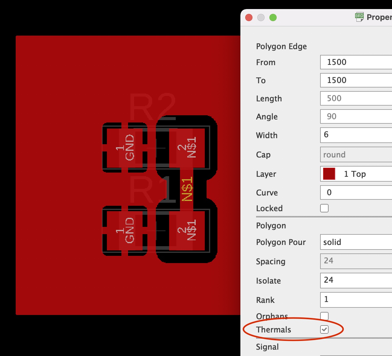

U polygonu si zapni volbu thermals, takhle se budou soucastky koncici v polygonu blbe pajet. Misto pojistky bych dal polyswitch, pokud to nebudes smazit ve zkratu prilis dlouho, nemusis ho pak menit - probere se po zchladnuti sam. Samozrejme muzes mit nejake specificke duvody proc to delas prave takto, takze to ber jen jako navrh.

20. 2. 2022, 8:18
Dobrá práce, Zdeňku! Já bych možná trochu oddálil N$17 od padu šroubu IC5 a zvážil Thermals u rozlévané země.
Viz GND pady..
Viz GND pady..
EDIT: A možná vertikálně zarovnal LED33 a LED34 :)

20. 2. 2022, 11:24
Chlapci děkuji za postřehy.
atlan píše: 20. 2. 2022, 5:47 en privod je multipel na dalsiu dosku? Osobne by som ho prerobil tak aby na jednej svorkovnici boli oba poly. Nemusis potom roztahovat dratu cez 2 svirkovnice, a aj lepsie sa zapaja, mam podozrenie ze tam mas tu mini svorku s plechom.
Přívod je i vývodem, ale kladný a záporný pól napájení rozvádíme zvlášť, takže tohle nám vyhovuje víc.
Stabilizátory zas tak moc nehřejí, myslím si, že elyty by stabilizátorům měly být co nejblíže.
t256 píše: 20. 2. 2022, 8:17 Misto dvou linearnich stabilizatoru dej spinany zdroj, staci ti jeden a nebude nic topit. Nevim jake mas proudy a napeti, ale klidne pouzij takoveto moduly, kdyz se ti nebude chtit navhovat layout https://www.ebay.com/itm/114235602305
Tyhle stabilizátory znám, ale my máme nakoupeny tyto 78xx i s chladiči. Potřeboval bych vždy dva - přívod je cca 12V
Polyswitch jsem nikdy nezkoušel nicméně deska je tak trochu prototyp.
Pojistku nemám proto zatím předepsanou i když by se dala odhadnout podle maximálního odběru - svítí všechny LED, byť to je jen hypotetický stav.
Po odladění ze zvolí i pojistka.
Thomeeque píše: 20. 2. 2022, 8:18 Dobrá práce, Zdeňku! Já bych možná trochu oddálil N$17 od padu šroubu IC5 a zvážil Thermals u rozlévané země.
Ty thermals jsem si při návrhu vypnul záměrně. S pájením na polygonu nemám problém - mám to vyzkoušeno.
Ten pad u stabilizátorů není na šroub ale na pájení.
Příspěvky: 9596
20. 2. 2022, 11:37
Zdenek Valter píše: 20. 2. 2022, 11:24 Ty thermals jsem si při návrhu vypnul záměrně. S pájením na polygonu nemám problém - mám to vyzkoušeno.
Tak to asi pájíš podobným kopitem jako já :D
