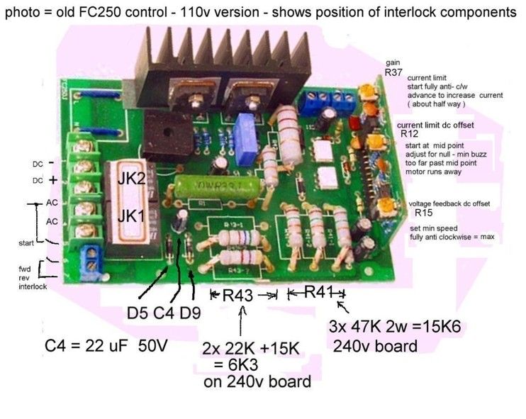

expertdb
Příspěvky: 608
11. 10. 2019, 8:56
To není vada potenciometru , ale většinou bývá vadný výkonový tranzistor. Nevím jakou tam máš elektroniku. Já mám starší typ a tam jsem měnil ty MOSFETY několikrát. Někdy se motor netočil vůbec, někdy jel naplno.

11. 10. 2019, 9:13
No já bych řekl, že těch typů regulace tam bylo vícero.
Vyfoť desku - pak budeme vědět více ;-)
Ještě reakce na předchozí příspěvek - mosfet bývá v regulaci jen jeden ;-)
Pokud je tam vice prvků bývají to zpravidla tytristory v řízeném usměrňovači. ;-)
expertdb
Příspěvky: 608
11. 10. 2019, 10:31
Nene, já tam mám dva :wink: . FC250J

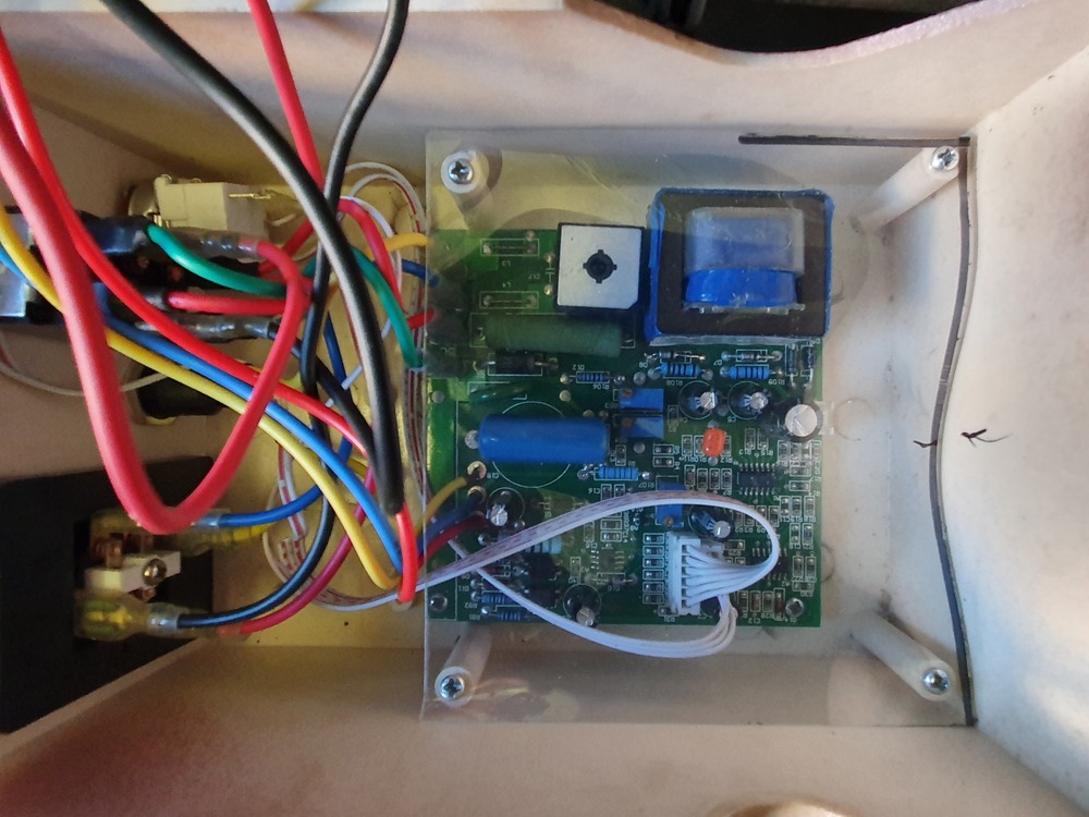

12. 10. 2019, 7:02
Ďakujem,
dosku dnes vyfotím. Nad tým MOSFETom som sa zamýšľal aj ja. Po ceste potenciometra som sa vydal, lebo vypínač na ňom bol zjavne v ťahu...

expertdb píše: 11. 10. 2019, 10:31 Nene, já tam mám dva :wink: . FC250J
Tak na mne významně nemrkej ;-) A pošli taky fotku!

zetfly
Příspěvky: 26
Registrován: 11. 10. 2019, 8:29
12. 10. 2019, 8:24
Včely si vymysleli nové situácie, tak práca pri nich sa trochu natiahla. Kým ešte bolo svetlo tak som vyfotil tú dosku bez toho, aby som ju vyberal :-))

Zdenek Valter píše: 12. 10. 2019, 12:44
Prosím!
Je to tady ta, samozřejmě v jiném klonu 300 minisoustruhu.

Zdenek Valter
Příspěvky: 5458
Registrován: 9. 1. 2009, 5:16
Bydliště: Ústí n. L.
13. 10. 2019, 6:55
Tak tu první znám, tu druhou vidím poprvé!!!

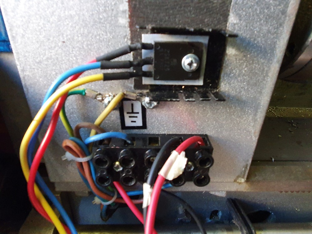

21. 10. 2019, 6:00
Zdravím,
ušlo sa trochu času, tak som sa opäť zaoberal tým mojím sústruhom. Na tejto stránke:
https://sites.google.com/site/cjuzzujc/ ... ruh-cq9318
som našiel údaj, že motor je riadený mosfet-om 2SK1937. Doska je na prvý pohľad totožná s tou mojou.
Na mojom je mosfet s označením 2SK725. Neviem ako otestovať či ten môj je vo večných lovištiach, ale nos mi hovorí, že tomu asi tak bude :-)
Dilemou pre mňa teraz je čo mám vlastne zohnať, resp. či toto:
http://www.avelmak.sk/index.php?lm=422& ... icle=51237
je ten pravý :-)
