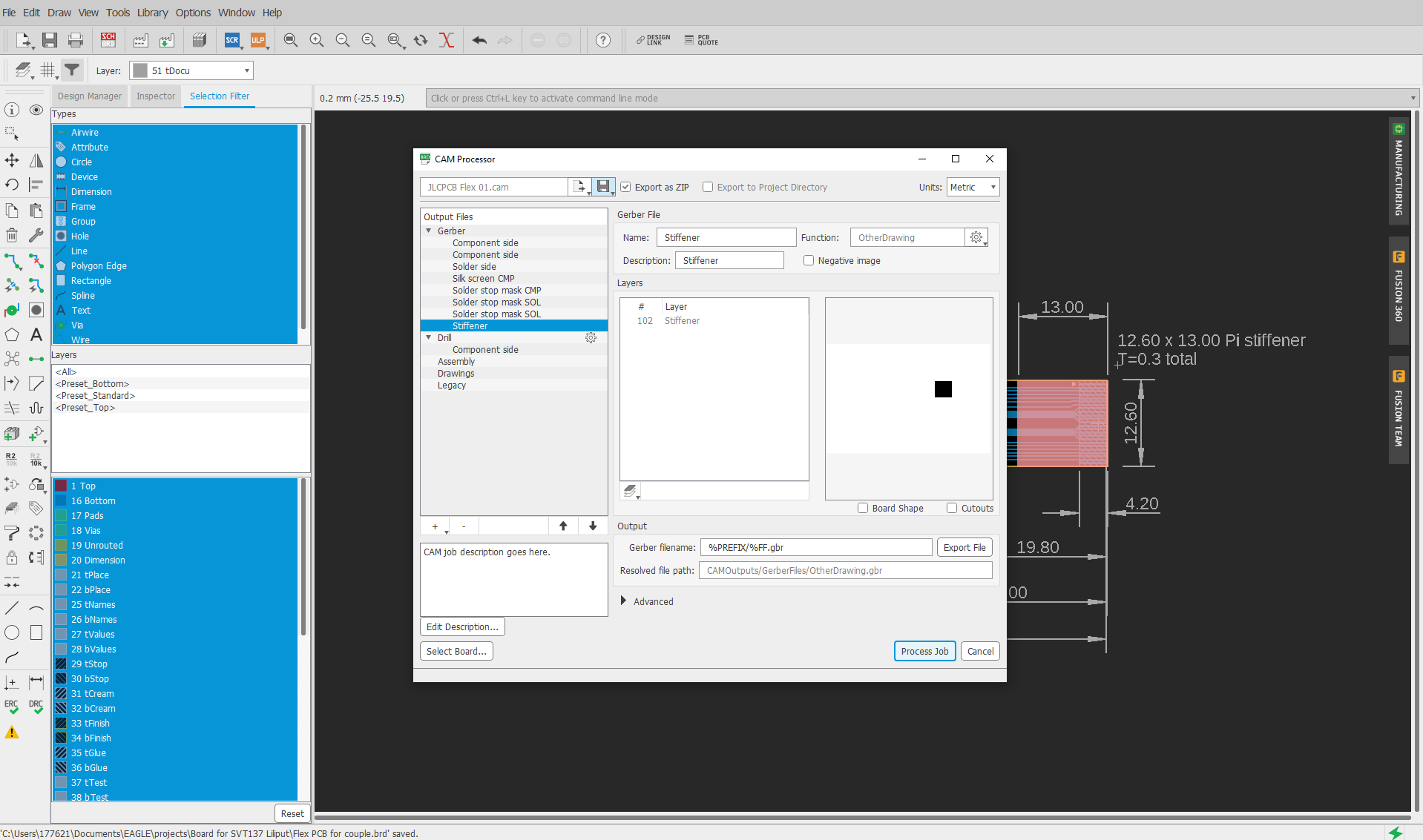

Tak jsem se konečně dostal k zadání Flex pásku do JLCPCB a narazil jsem dvakrát.
1. Velikost kontaktní plochy - jestli jsem to správně pochopil tak se to jmenuje finger - to jsem uspěšně upravil
2. Velikost podpory - a tady si nejsem jistý do které vrstvy to mám dát - můžete mi někdo poradit?

Tak po Chatu s JLCPCB jsem na jejich radu přidal další vrstvu "stiffener".
Po jejím vytvoření a vložení obdélníku s jejímy rozměry jsem se dostal do stavu, že mi soubor neprochází kontrolou - protože nenachází velikost podpory v gerber datech.
Mohl by mi někdo prosím poradit jak to provést?

Tak jsem na to možná přišel - v CAM procesoru jsem přidal vrstvu Stiffener do Gerber výstupů

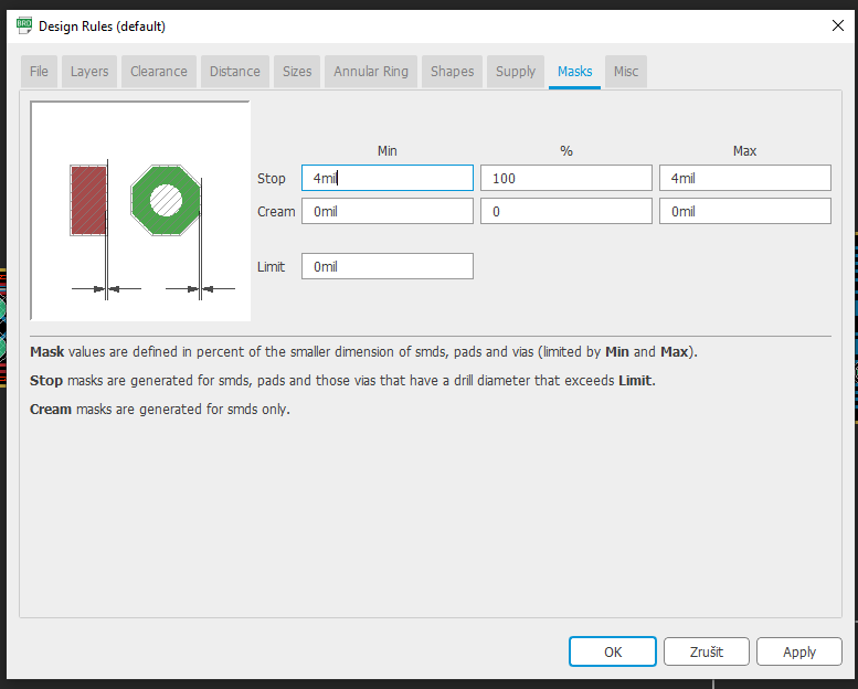

Nicméně mám další problém při výrobě flex. Na flex plošném spoji mám i Vias - ty mají defaulně nastavenou na sobě vrstvu tStop a bStop
- marně hledám jak to vypnout :-(
A to jak ve výkresu Boradu (brd), popřípadě až při výstupu do Gerber souboru.
Věděl by někdo?

V board editoru v DRC v kartě Masks je položka Limit. Tam zadej číšlo větší než máš použité prokovy. Menší průměry pak budou maskovány a větší budou odmaskovány.
Zdenek Valter
Příspěvky: 5474
Registrován: 9. 1. 2009, 5:16
Bydliště: Ústí n. L.
29. 4. 2024, 8:08
Myslíš tohle?
Zdenek Valter
Příspěvky: 5474
29. 4. 2024, 8:18
Jo tak limit funguje - díky!!
