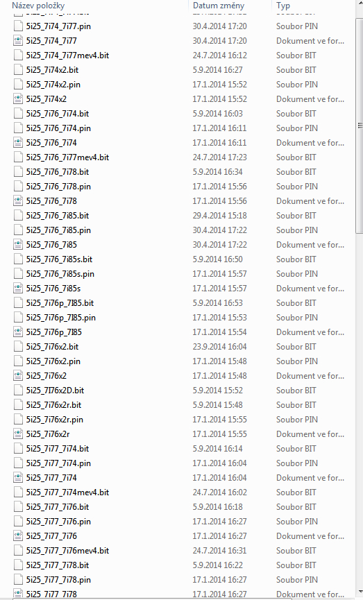

A jakou konfiguraci firmware jsi tam pak nasypal?oscar píše:Mex: neni. Pro pouziti s domacimi stroji se to da oddelit i soukrome. Chodi mi to dva roky......
Já se v tom zatím naprosto neorerientuju, jen vidím, že se ty předchystané konfigurace jmenují podle připojených oddělovacích desek. A něco jako "plain" tam v tom seznamu nevidím.
Díky.

Karta nema LPT ale je to specificky konektor , ako aj ten druhy, Prislusným firmwarom (Hostmod2) , co do nej nahras, ti budu z tých konektorov liest prislusne funkcie.packa píše:5i25 má myslím jen jeden přímo použitelný (LPT) ten druhý je právě pro propojení s slave kartou

No právě. A všechny ty firmware v seznamu jsou pojmenované podle připojené oddělovací karty.
Chtělo by to nějaký 5i25_only.bit nebo tak nějak.
Ale možná se to dělá nějak jinak, nevím.

ono to na ty piny vyhodi ty vystupy a vstupy podle te karty kterou to predpoklada
paklize to chces mit uplne volitelne tak musis upravit ten firmware
to pole v sobe ma v podobe firmware urcite konstrukce jako delicky a citace ktere jsou natvrdo smerovane na nejake IO
nelze to nastavovat obecne v HALu v linuxcnc, tim bys prisel o kouzlo te mesy kdybys to nakonfiguroval na obecne IO a v linuxcnc to delal softwarove

Jasně, LPT port z toho dělat nechci.
Takže by to znamenalo se naučit generovat ten firmware, jestli to správně chápu.

pro běžné LPT oddělovací desky by měl být použitelný firmware 5i25_prob_rfx2.bit. Celkově tento firmware podporuje 8 step-genů, 2 index enkodéry, 2 PWM generátory, watchdog a GPIO.
Jinak já mám na soustruhu kombinaci 5i25+7i76 a mohu doporučit. V pncconf se dá nastavit skoro všechno, pokud by nestačily vstupy, tak si můžeš dokoupit další podporovanou kartu a propojit ji s tím interním konektorem na 5i25. Mj, mám zapojený enkodér na vřeteno pro zpětnou vazbu pro výstup 0 -10 V a ještě se dají připojit 2 MPG kolečka.
