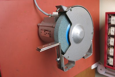

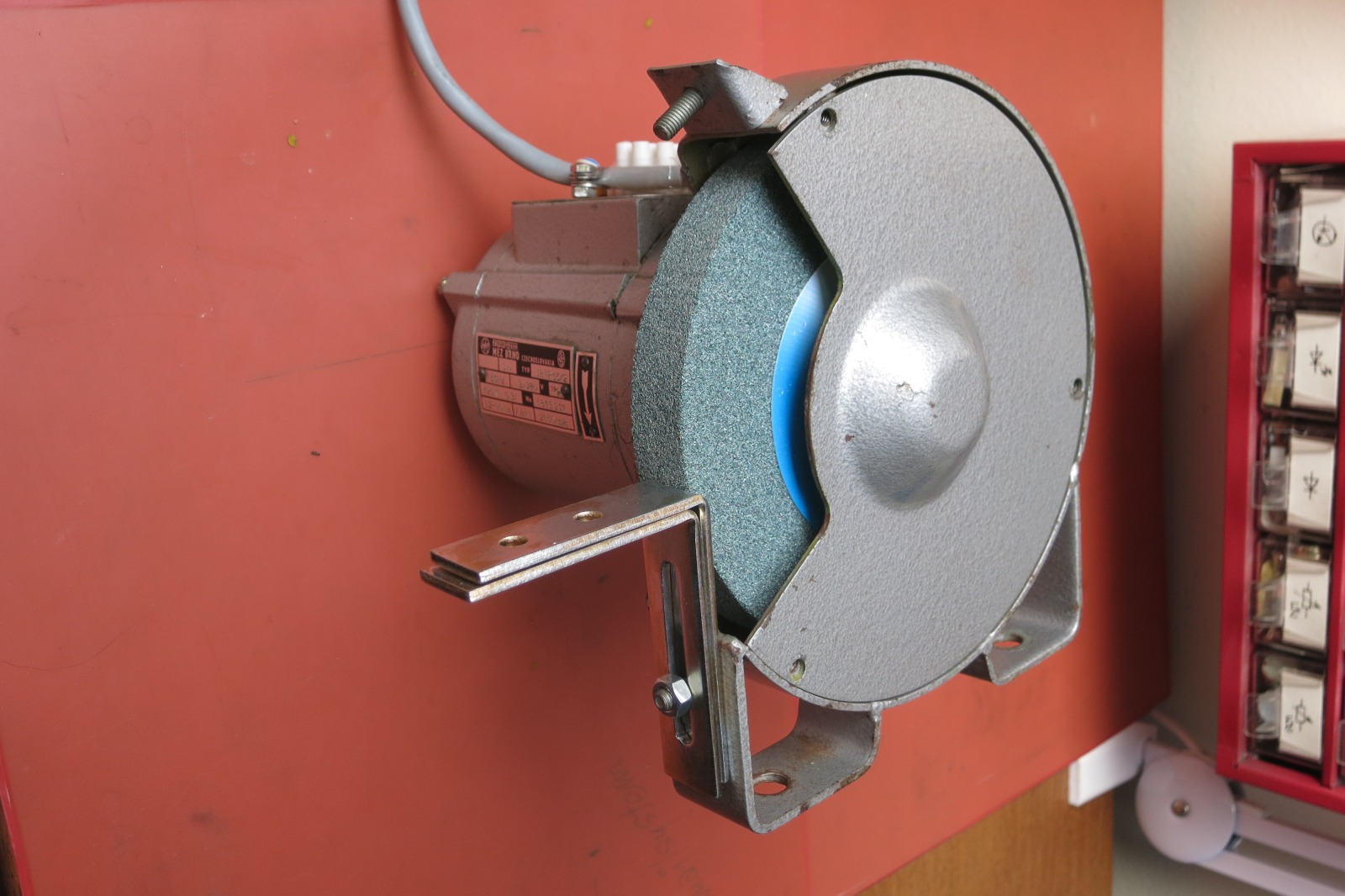

Ahoj, z jiného soudku. Začínám řešit chybějící opěrky:
Vertikálně jsem to pojal takto, na to přijde nějaká deska, je to celkem pevný..
Můžete prosím doporučit nějaké dobré čtení či koukání o tom, jak by ideální opěrka měla vypadat a co vše by měla umožňovat? Přístup z obou stran? Polohu v ose, nad i pod? Nějaký naklápění?
Díky, T.

Taky dobrý :roll: Myslíte, že tam původně bylo něco bytelnějšího?
slezak77
Příspěvky: 1145
Registrován: 1. 6. 2012, 6:45
30. 11. 2016, 5:36
Tak to určitě, tohle jsou prořízlé úhelníky ze železářství, tím jsem si jistý, no ale zase jestli byl originál bytelnější je otázkou, ale myslím, že jo.

operka by mela mit trosku masa byt mohutna
jakmile to vibruje je to o zdravi
posledne mi to kvuli pruzne operce sezralo vrtak
proletel kolem jako projektil a uz jsem ho nevidel
pak jse si vsimnul ze je bruska od krve
nasledne jsem si teprv vsimnul ze mam paradne roztrzenou ruku
davej bacha

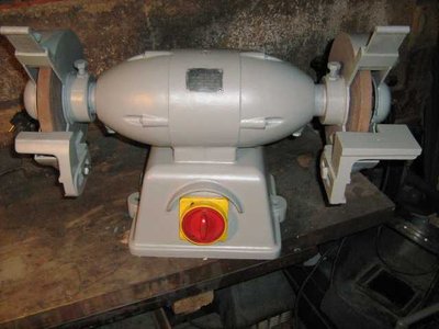

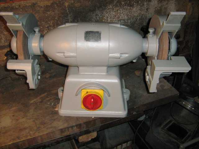

Jak píše robokop, já mám něco takového
řek bych, že ještě trochu bytelnější, těžko soudit, ale pokud se kouknu na ty plechy co dnes jsou na stolních bruskách, tak s toho jde opravdu strach.

Příspěvky: 9610
30. 11. 2016, 8:42
Díky, pánové.
slezak77 píše:..ale pokud se kouknu na ty plechy co dnes jsou na stolních bruskách, tak s toho jde opravdu strach.
Aha, no já bohužel vycházel spíš z takovýchto obrázků :( I z toho, jak na mojí brusce vypadá ten "port" (M6 šroub vevařený v 3mm plechu). Byl jsem u Rouska, poptal jsem přímo nějakou opěrku, ale náhradní díly k bruskám nemají, tak jsem popadl polotovar, který zhruba odpovídal mojí představě. Zkusim to tedy znovu a lépe. Nicméně, neodolal jsem prvnímu opatrnému otestování (na svou obhajobu mohu uvést, že to bylo ještě před filipovým postem) :oops: Musim říct, že mám radost, šlo to pěkně a nedělá to zdaleka takový kravál a bordel, jakýho jsem se obával, i ta miska se ukazuje jako dobrej nápad.

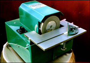

Příspěvky: 9610
15. 12. 2016, 10:21
PODPĚRA PRO RUČNÍ BROUŠENÍ-Příslušenství brusky BN 102 (c) Tumlikovo
Je u jednoduché opěrky toto praktičtější tvar než nějaké hranaté L-ko? Dík, T.
