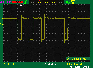

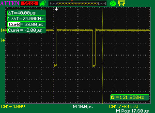

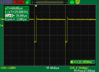

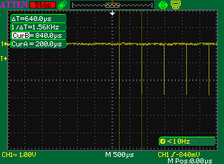

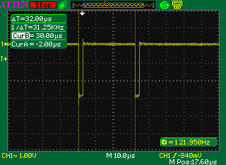

abych tu neplkal jen z pameti, davam sem zmerene prubehy
nejdrive probouzeci signal - tj. z masiny k sonde (nenese zadnou informaci pouze probudi sondu ze spanku a ta pote zacne periodicky vysilat status a reagovat na tykadlo)
aby nedoslo k dalsim spekulacim, v dosahu nebyla zadna sonda ani jine infra zarizeni o kterem bych vedel, pouze prijimac renishaw OMM
vsechny obrazky z oscilu maji signal invertovany

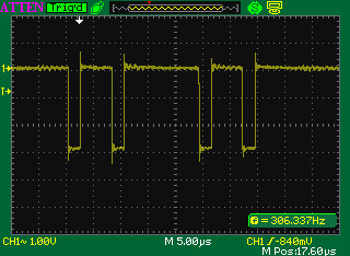

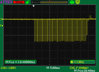

zde je prenos od sondy OMP60 ke stroji, prijimac nema aktivni vysilani probouzeciho signalu
takze jde pouze o vysilani sondy, sonda je nakonfigurovana na vysilani klasickeho signalu
v klidu: po aktivaci doteku

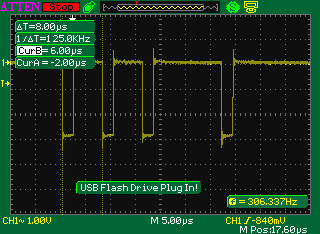

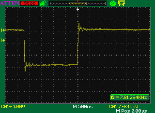

Vo všetkých prípadoch - ako aj pri OMP60 (prebúdzacie impulzy, data), tak aj pri MP10 - máš šírku impulzu 2.5µs
tak neviem presne, ako si pri tej "prebúdzacej" sekvencii predtým dospel k hodnote 1.5 MHz
Každopádne, podľa obrázkov to prebúdzanie spočíva v impulzoch o dĺžke 2.5µs, vysielané frekvenciou cca 1.56kHz. Komunikácia sonda-prijímač potom prebieha s rovnakými základnými parametrami - odhadom to bude asi tých 400kbit/s - čo by zodpovedalo tej 2.5µs šírke impulzu.

dospel jsenm k tomu svoji spatnou pameti
ale to co jsem psal jsem udaval ze je +- a ze presna data dodam pozdeji
a tak i cinim
tohle je uz zmerene, na tom se da stavet
a tak i cinim

tam asi ani tak nepujde o protokol
hadam ze oni detekuji log1 nebo 0 v nejakem case po uvodnim pulzu
prenasi se pouze dve informace
stav sondy (1/0)
stav baterie (hadam ze take 1/0, tj. ok, slaba)
jeste bych doplnil ze vsechny stavy tykadla pro oba typy sondy jsou zde na obrazkach
baterie asi prida jeste asi dva stavy
tj. predpokladam ze konecne cislo bude 4 ruzne prubehy
vic dat tam netece
stav sondy (1/0)
vic dat tam netece

keďže tu nejde o žiaden "ovládač k televízoru" ani žiadnu "čínsku kópiu", predpokladám že dáky protokol (resp. minimálne error check/controll) tam použitý azda bude.. hlavne pri aplikácii, kde by nespolahlivý prenos dát mohol spôsobiť ulomenie sondy, resp. rovno búračku
i keď pri tých angličanoch človek nikdy nevie..
daj dlhší log komunikácie a uvidíme

tam nic delsiho neni
to co jsem sel dal jsou kompletni data, periodicky se to opakuje
hadam ze posledni bit bude parita
podle te OMP60 vidim 5 pozic
odhaduju ze by to mohlo byt:
1 startovaci bit
2 asi baterie
3 stav doteku
4 stav doteku negovany
5 paritni bit
ale klidne jsou mozne i dalsi varianty

ano, vyzará to teda na 5 bitov @125kbps
ak to má indikáciu batérie čisto "čierno-bielu", tak to asi bude skôr tá druhá varianta (start,bat,sig,parity,stop), no neprekvapila by ma ani varianta bez parity s negovaným signálom dotyku..
nasimuluj slabú baterku a malo by to byť jasné
