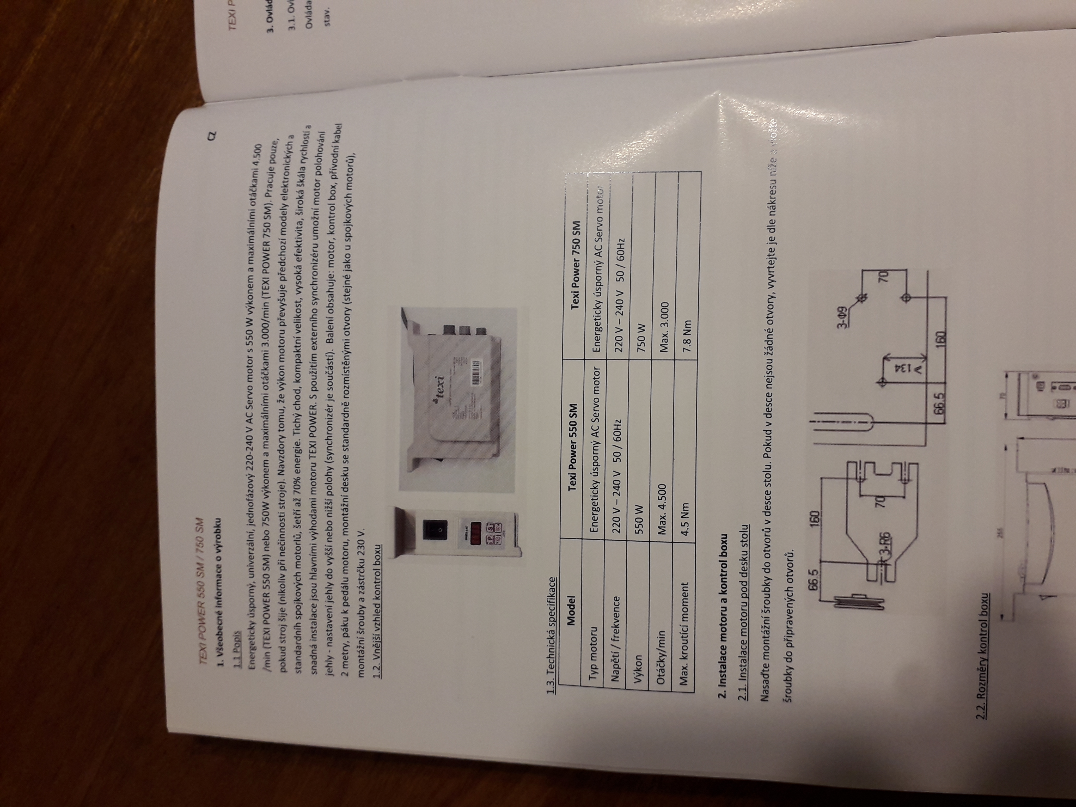

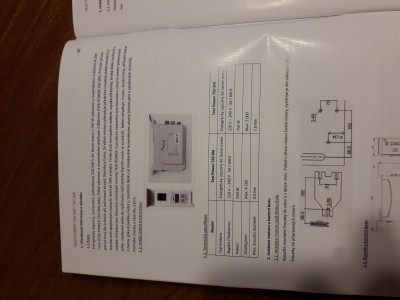

Píší tam: "Universální servomotor bez LCD", ale na obrázku je (segmentový) zobrazovač.
Neví někdo, jestli opravdu set TP-750SM má/nemá zobrazovač otáček?

S je z displejom SM bez disoleja podla popisu, napis na podporu.

Na ovládací krabici je displej a 4 tlačítka. 550 W motor má displej na kterém se zobrazují měnící se otáčky , kdežto 750W motor zobrazuje maximální otáčky, které se nemění v závislosti na poloze regulace. Jsou tam přednastavené otáčky pro šicí stroj, ale ty se zají změnit. Menší motor má přednastavéné na 4000 ot. a ten 750W na 3000 ot. U 550 motoru se dají nastavit otáčky až na 5000 a u toho 750 W je možné nastavit 3600 ot. Někde se píše o přídavném displeji. Možná to mají ty dražší typy. U těchto je vždy zabudovaný malý displey. Při použití u malého soustruhu vzhledem k použitému zpřevodování je dobré použít přídavný otáčkoměr, vzhledem ktomu, že zabudovaný otáčkoměr snímá otáčky motoru. (nikoliv vřetene!)

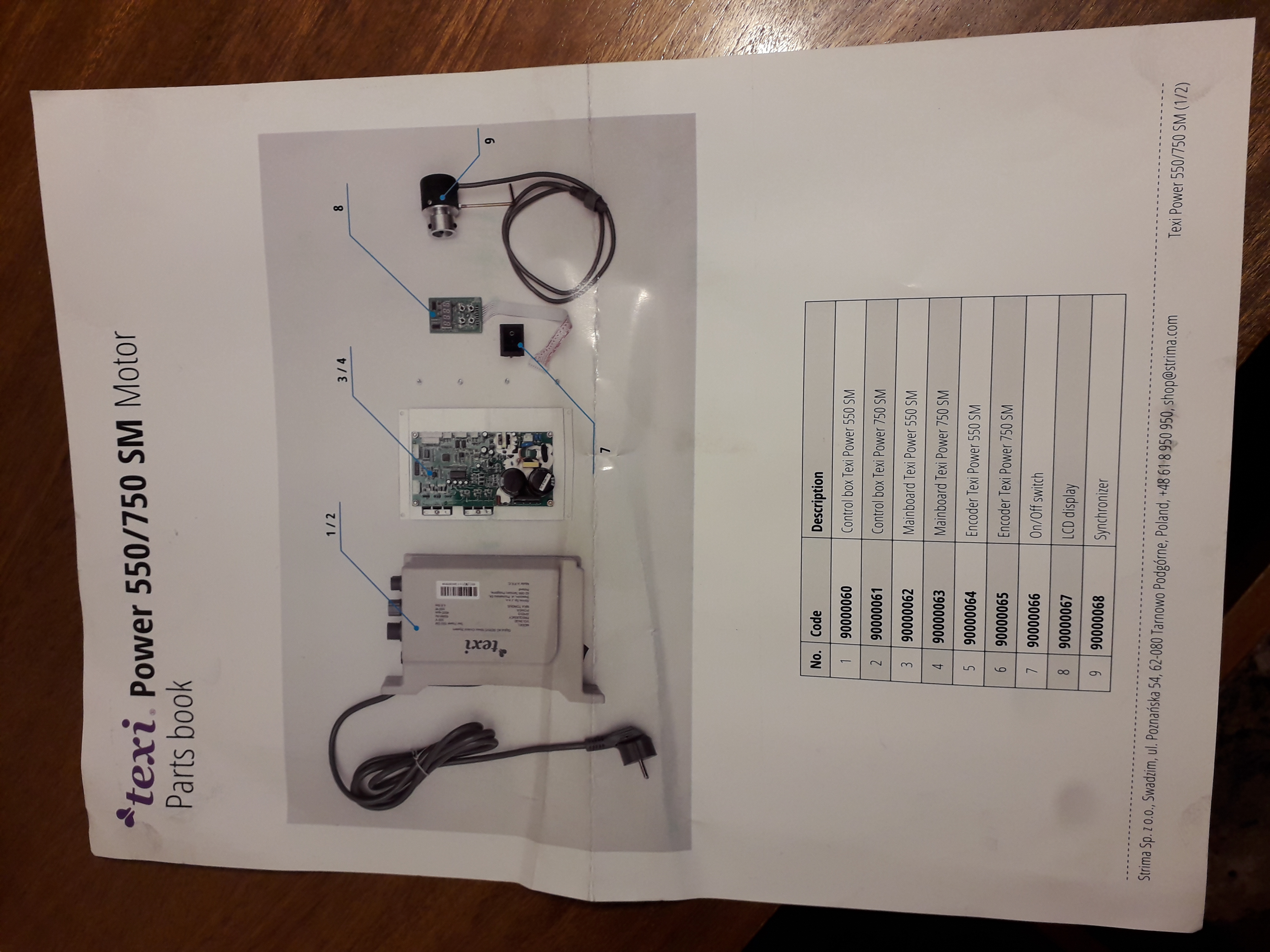

Mě jde o to zjistit rozdíl mezi TEXI POWER 750 SM (cca 3800,- Kč) a TEXI POWER 750 S PREMIUM (cca 7400,- Kč).
Jediné, co jsem se dočetl, tak u levnějšího je součástí pozicionér pro polohování jehly nahoře. U dražšího se musí pozicionér dokoupit a je pro polohu jehly nahoře a dole. Ten dražší má taky na panelu driveru přímo tlačítko pro zastavení v poloze jehly nahoře nebo dole.
Takže si myslím, že ten dražší bude mít inteligentnější driver. Teď je otázka, co bude umět navíc oproti tomu levnějšímu. A jestli se ty možnosti pozicování dají nějak dále využít.
