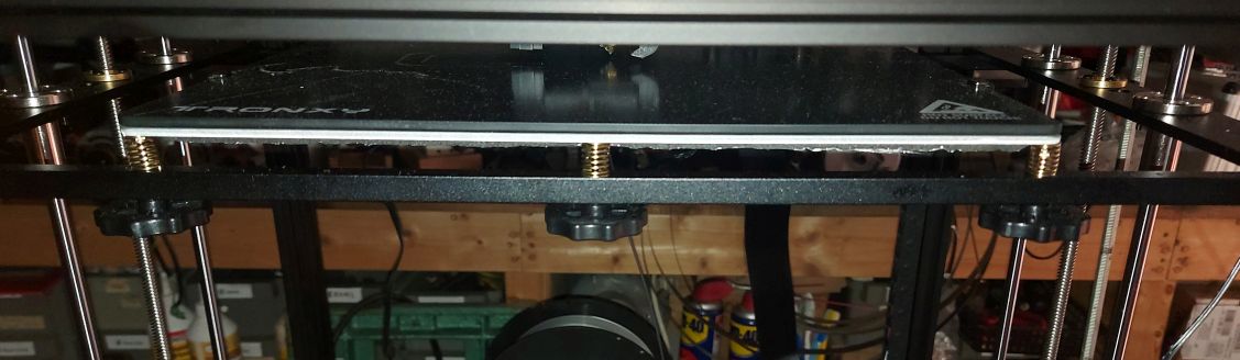

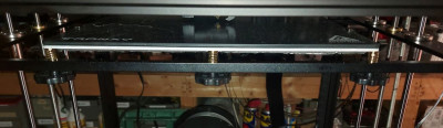

Ješte mne čeká výškové usazení trysky proti loži - to mi dělá problém, viz fotka označené skleněné desky na první straně tohoto tématu.

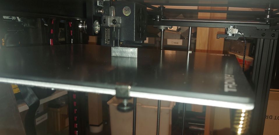

Má ale celé to vypadá jako by jí neměl
Problém je v usazení lože na rámu - už jsem se podruhé díval na video jak se délá ten leveling - kde se vystavuje lože šesti šrouby.
pro zájemce i to video: https://www.youtube.com/watch?v=r6_v-J-XfJw&t=12s Lože je vzpírané pružinou vůči rámu u každého vystavovacího šroubu.
- Příspěvky: 7202
- Registrován: 7. 2. 2007, 6:42
- Bydliště: Královehradecký kraj
a tak co máš tedy za problém ? když dáš houmovat osy tak se zetko nastaví jak ?
je v celé ploše moc nízko nebo jen někde ? pokud jejpotřebuješ v celé ploše zvednout tak to půjde v nastavení tiskárny .
Zdenek Valter
- Příspěvky: 5476
- Bydliště: Ústí n. L.
No na sondu.
Právě to mi není úplně jasné - nastavoval jsem trysku vůči loži pomocí johansonky. V těhle místech: Pak postupoval dle návodu v nastavení.
Nicméně i přesto se mi to nabouralo.
Proto si to chi znovu projít, jestli jsem něno nezvojtil
- Příspěvky: 7202
můžeš v ručním režimu provést houming ? pokud ano tak to udělej , pak ručně pohyb osami a zkus zetkem najet na 0 - zetko může po houmingu odjet třeba o 5mm dolu - toje v nastavení . pokud při manualním pohybu osy zet nabourá dřív než dosáhneš nuly tak musíš upravit ofest osy zet v nastavení tiskárny - pak dorovnat celou plochu třeba na kousek papíru mezi trysku a desky

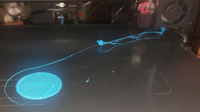

Tak jsem se konečně dostal k tiskárně a nastavil Z offset pomocí videonávodů na papír.
Bohužel ale nechce mi to tisknout - filament se nechytá dobře ke sklu - takže zůstává spíš na trysce
Mám filament Průša PLA silver
Teplotu doporučenou má
tryska 205 - 220
Bed 40 - 60
Nastavil jsem 220 na první vrstvu jinak 215
Lože na 60
Co dělám kluci blbě?

- Příspěvky: 7202
můžeš nastavit ještě vyšší teplotu třeba o deset , rozpust si v acetonu kousek abs plastu - nesmí to být moc husté - musí to na bedu udělat takový slabý film . já namočím kousek papírové utěrky a tou bed rychle potřu . Pla pak chytá velice dobře .

Kup si 3D lac, vrať teplotu na 40° a budeš mí po problémech. Tim 3D lacem jen tak zlehka fókni

O.K. lak vyzkouším - teplotu lože a trysky jsem dal podle tisku na průšovce tedy 60 a 215.
Tam to je O.K. s tímhle filamentem mám zatím nejlepší zkušenosti.

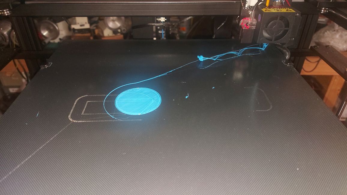

Lak mi ještě bohužel nedorazil tak jsem umyl desku Isopropylem.
Mám ještě co ladit - tohle byl pokus o první tisk:

Tady bych měl spíš být zase v jiném vlákně - když se nedaří

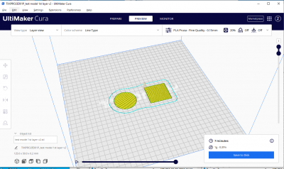

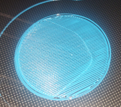

Vytvořil jsem si testovací model - kruh a čtverec vysoký 0,25 mm: takhle jem ale dopadl při tisku desku jsem umyl opět Isopropylem pro 3dLac jsi jdu až teď: Bohužel po tisku hlava jede nesmyslně do kouta - zatím nechápu proč
Z těchto příznaků bych usoudil, že tryska je vysoko.
Tohle je použitý filament
