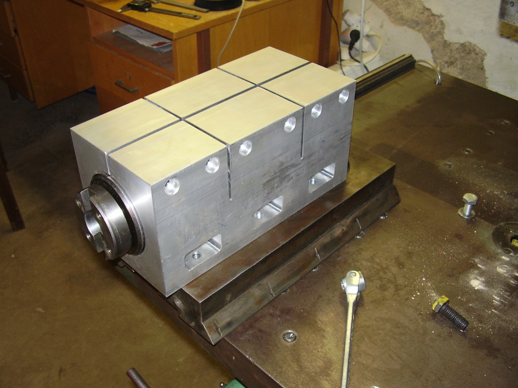

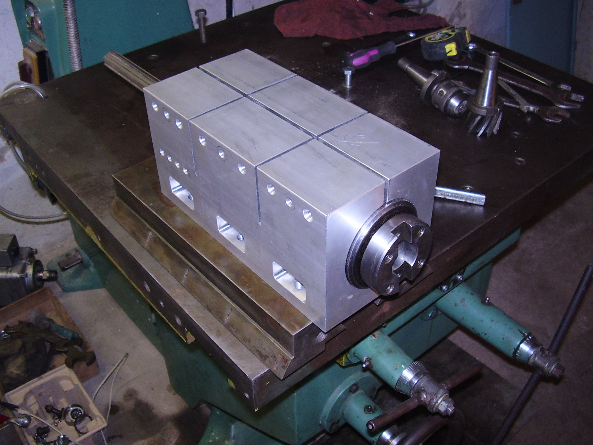

tak se s tim mazlim

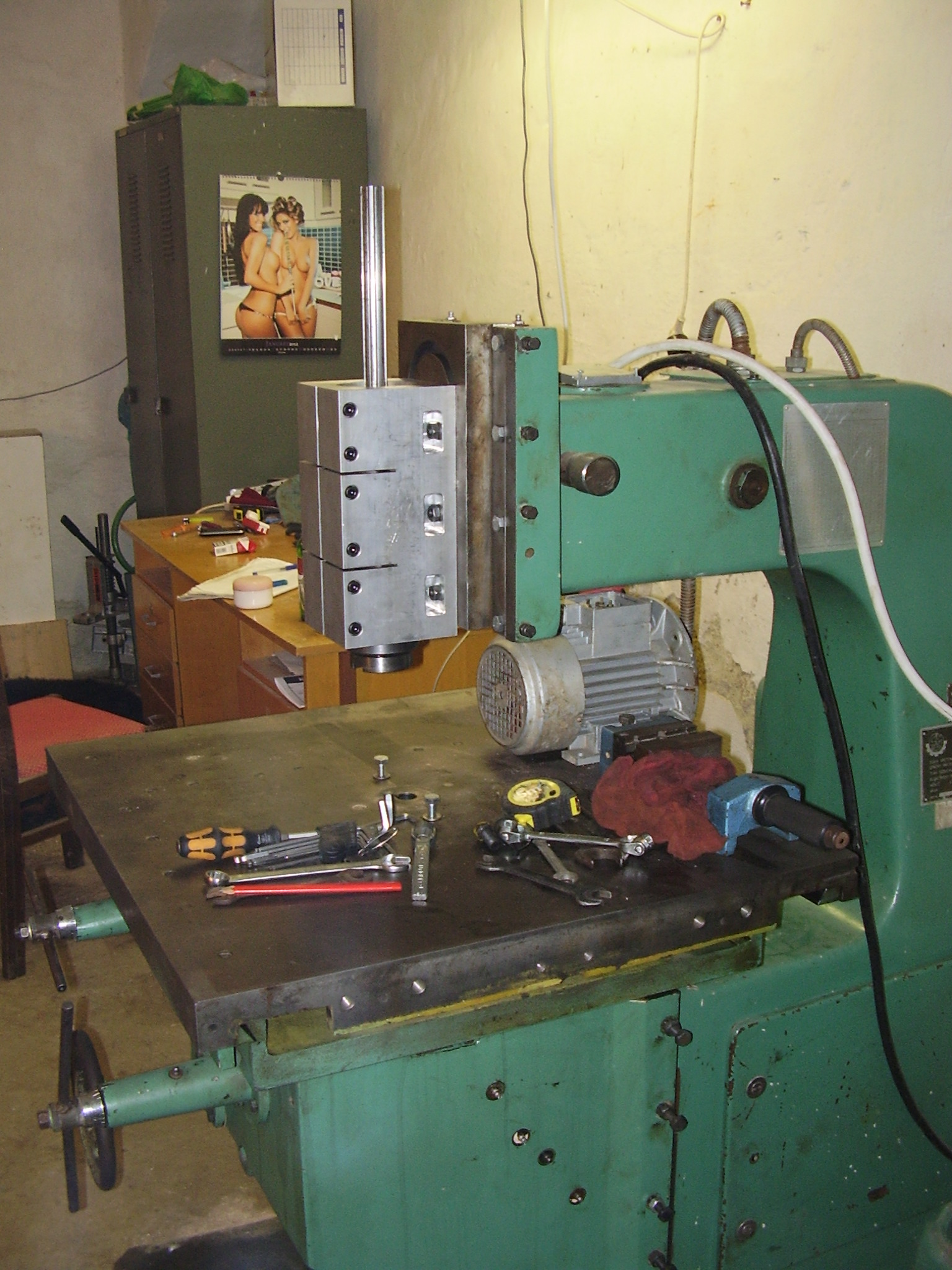

v pozadi kalendar

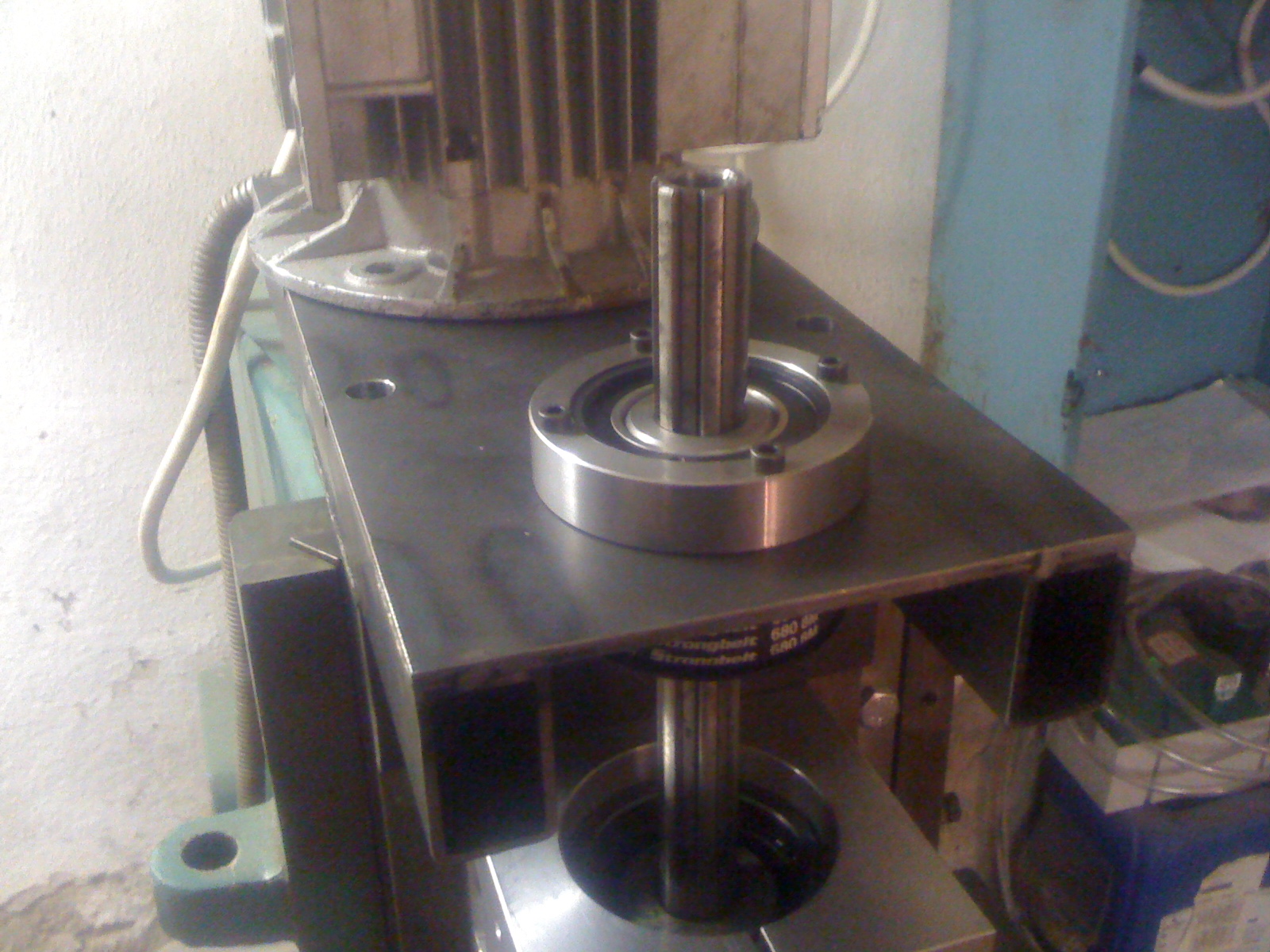

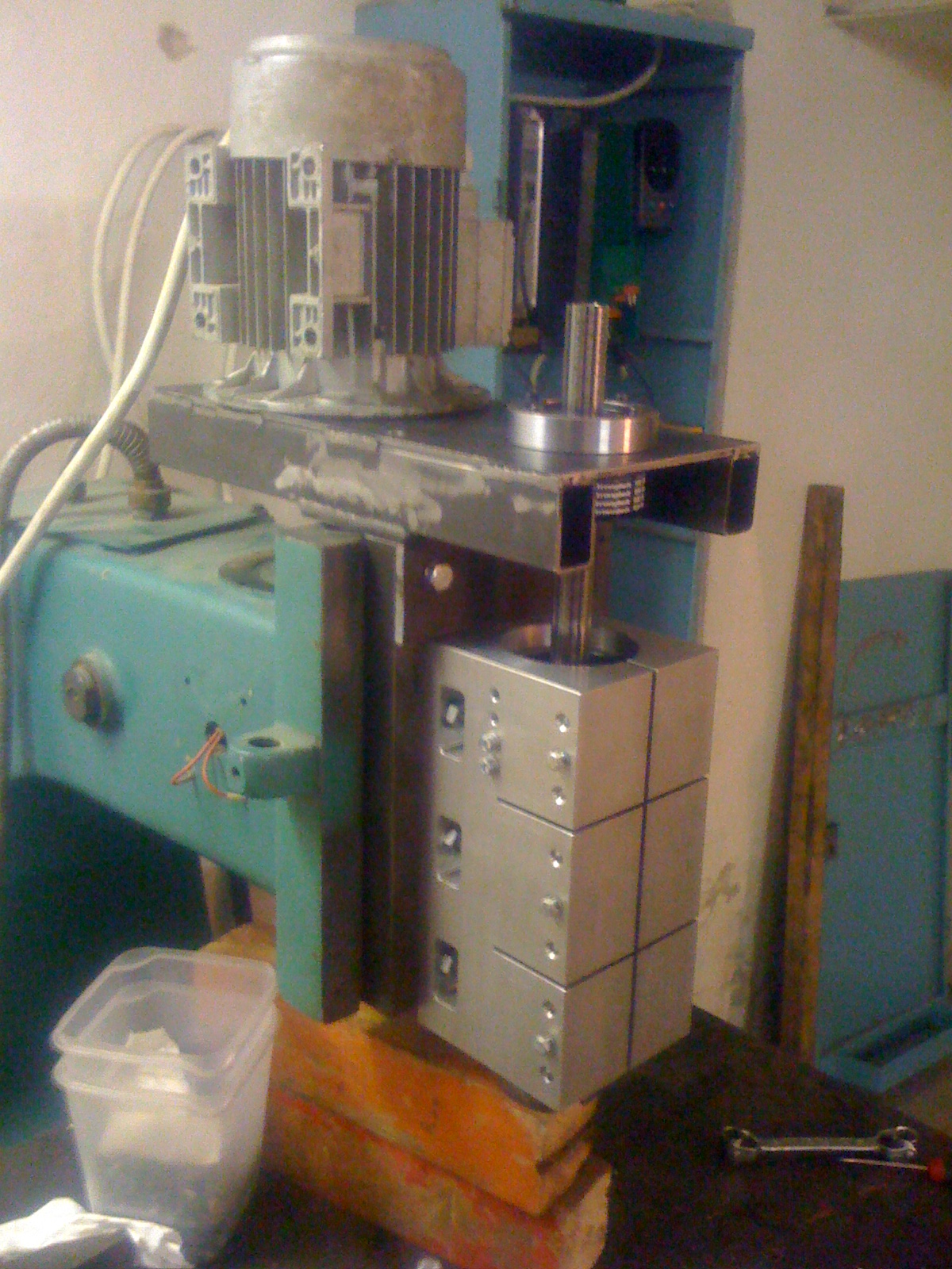

nakonec motor 1.1kW 2800 otacek, a dle vasich rad prevod 1:1. prevod 8M remen, na drazkove hrideli naboj /z haberkorn/, na naboji remenice /tu jsem ohral a spasoval s nabojem, puvodne jsem chtel pero-drazku, potom naboj s remenici svarit/, na naboji jeste operne lozisko v domku.
