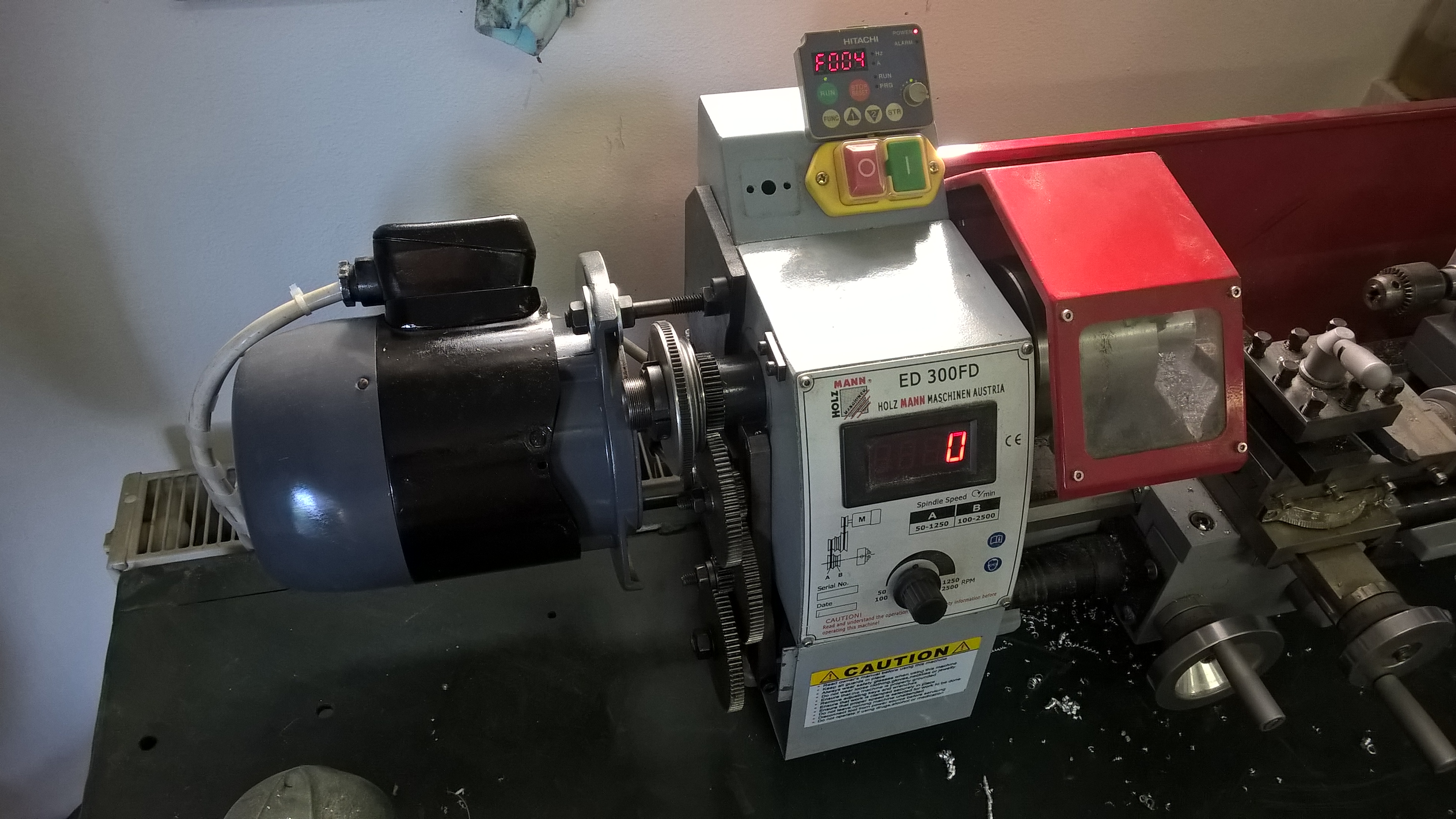

Zdravím všechny
zakoupil taky tenhle soustruh a zhruba po měsíci jsem přidusil motor a ten shořel.
po kontrole motoru již nebylo co řešit, buď novej z Číny nebo jiný.
původní motor má ne 5200 ot. jak se tu píše ale 3200 ot/min

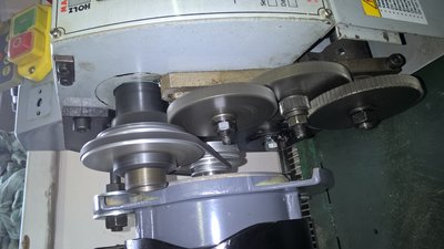

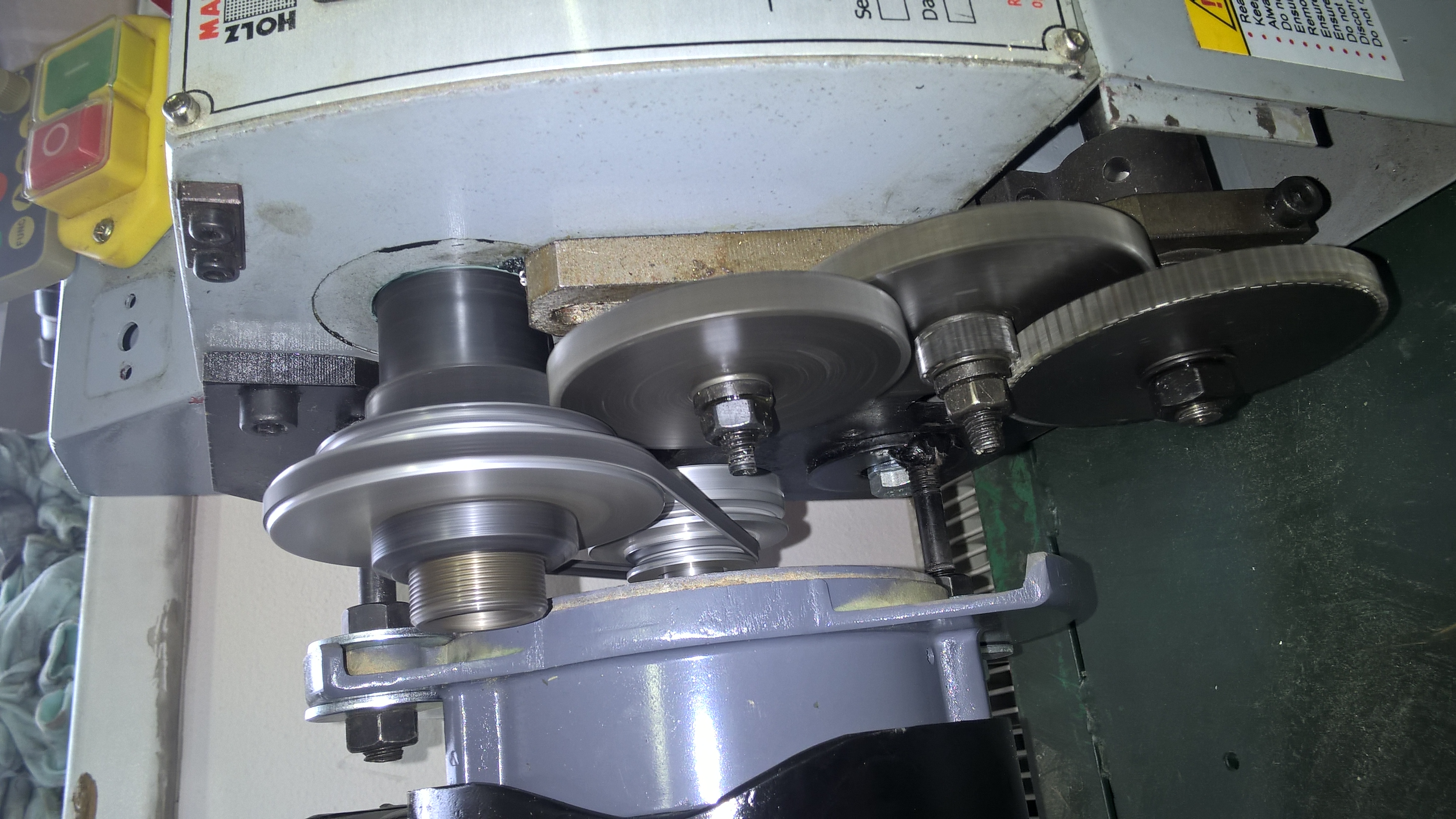

zvolil jsem 3 fáze 0,75kW 2880 ot
stačilo vyhodit pomocný první převod a převrtanou řemenici dát rovnou na motor
tak to má na prvním převodu cca 1300 ot na hlavě
úpravu otáček jsem řešil frekvenčním měničem v mém případě Hitachi SJ200 - schováno pod stolem, nahoře je jen ovládací panel s potenciometrem
vše funguje perfektně, otáčky regulovatelné od 0 do 2600 ot to vše při velkém točivém momentu
vezmu velkou šponu a motor o tom neví
stopka krytu je připojena na měnič, po zvednutí se vypne a motor zastaví
směr otáčení přehazuje taky měnič, otáčkoměr je zachován původní

Tak ja neciem co stymi motormi robite mne nezhorel ani 400w na 300 sustruhu ani 750w na vecsom.
Osobne by som stopku nevhal zapojenu ako bola tj v pridrznom obvode stykaca. Takto si si znizil bezpecnost a este je to proti predpisom.
Ale som rad ze ti to fachci a vyhovuje.
